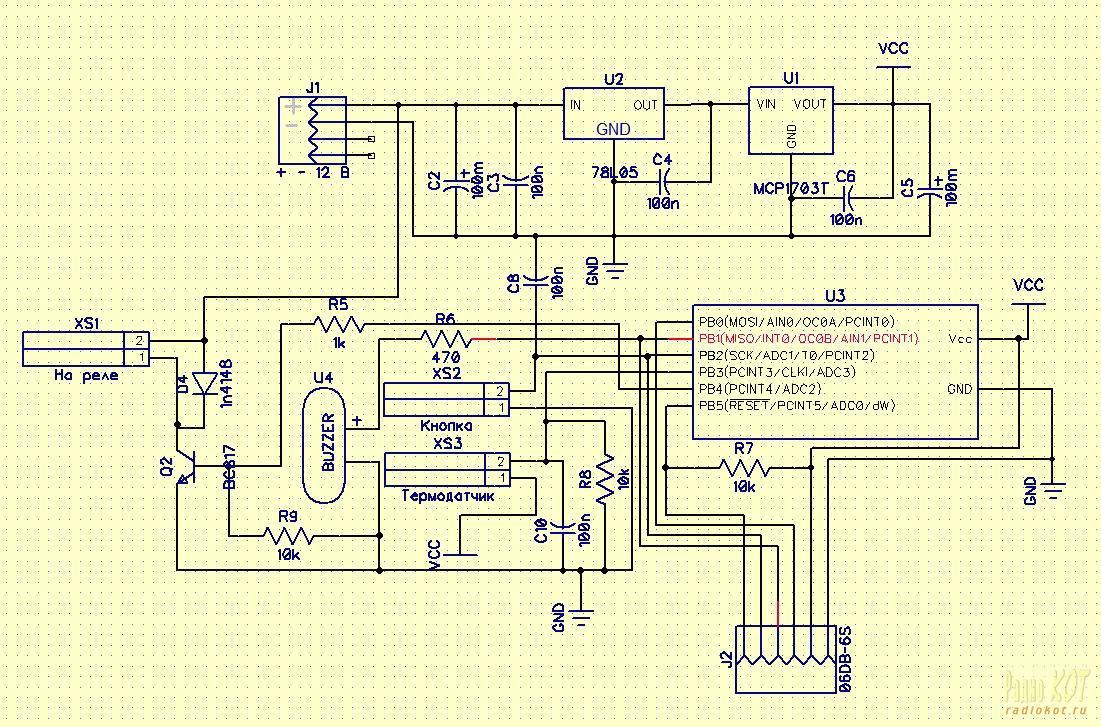

Использовал для этой цели микроконтроллер Attiny13. В схеме питания чтобы увеличить коэффициент стабилизации, применил стабилизатор 78L05 после которого поставил стабилизатор MCP1703T (подойдет любой аналог на 3.3 в), так как решил использовать опорное от напряжения питания контроллера. При желании можно и обойтись одним на 5 вольт.
Вот, собственно, сама схема.
Алгоритм работы схемы, следующий: после подачи питания с полусекундной задержкой подается звуковой сигнал и питание на реле (соответственно и на ТЭН), при достижении заданной температуры (температура кипения) реле отключается, раздается короткий звуковой сигнал. Запись в память микроконтроллера значения с термодатчика, осуществляется зажатием кнопки XS2 более 2 секунд, включается реле (ТЭН), к примеру закипает вода, и после кратковременного нажатия запоминает значение в память EEPROM. Момент закипания откалиброван. Также кратковременным нажатием на кнопку отключается и включается нагрузка.
Немного о конструкции: Штатную кнопку не удалял, термодатчик я использовал NTC, с батареи ноутбука (в SMD корпусе на 10 кОм), подойдут любые другие, пробовал также подключать такой - NTC 10K 1% B3380 (MF52A103F3380), главное, чтоб температуру выдерживал в которой будет эксплуатироваться. Сам термодатчик прижал штатным гнездом чайника к дисковому ТЭНу. Между корпусом ТЭНа и датчиком термопрокладка. Питание организовал от китайской USB зарядки, предварительно подстроив на 12 вольт (с заменой некоторых элементов). Реле использовал на два контакта по 8 ампер(2 кВт держит) на каждый, и которое подходило под корпус чайника. Buzzer использовал с генератором, на 3 вольта.

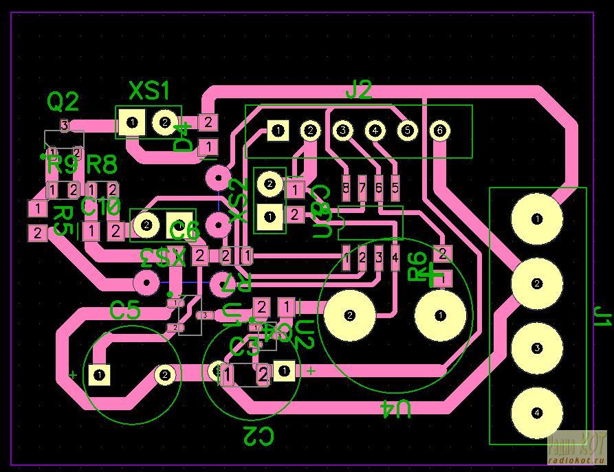

Печатную плату делал в DipTrace.

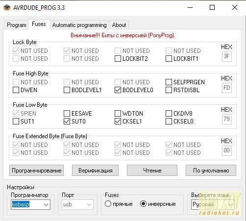

Прошивать контроллер лучше до впаивания, или временно снять R8 и C6!!!
Фьюзы выставленны на 4.8 MHz...
