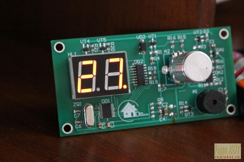

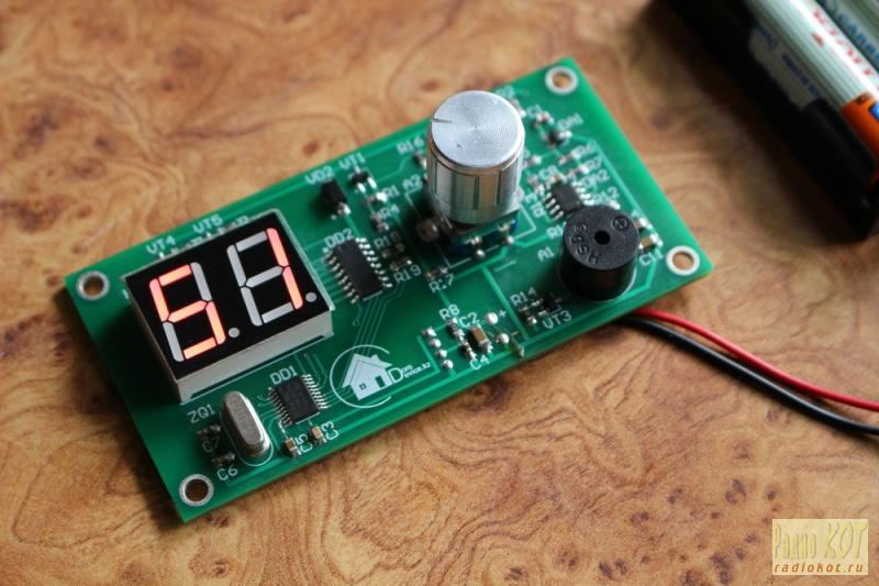

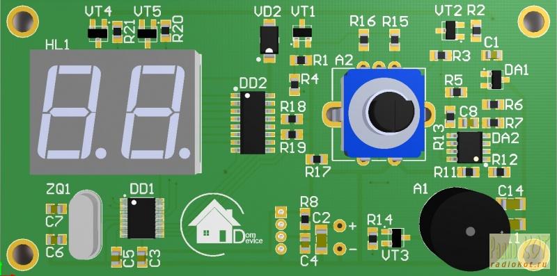

Всем привет! Хочу предложить свою версию кухонного таймера на базе 8-и битного микроконтроллера STM8S103F3P6, индикация динамическая и выводится на 2-х разрядный 7-и сегментный индикатор с ОА, а управление осуществляется инкрементальным энкодером. Внешний вид печатной платы кухонного таймера показан на рисунке ниже. Корпус еще не придумал :)

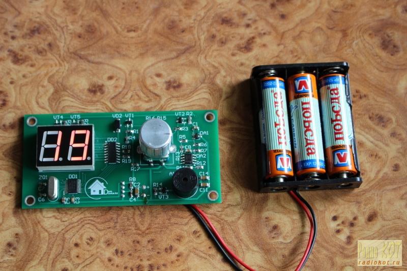

Кухонный таймер - предназначен для отсчета установленного времени и подачи предварительных и по окончанию отсчета звуковых сигналов. Установка времени осуществляется инкрементальным энкодером. Время отображается на 2-х разрядном 7-и сегментном индикаторе с ОА. Таймер работает от 3-х пальчиковых батареек типа АА суммарное напряжение питание составляет 4,5В. Вне работы таймер находится в спящем режиме потребляя всего несколько мкА. В работе потребляет примерно 2 - 10 мА в зависимости от установленной яркости и зажжённых сегментов.

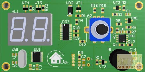

Печатная плата:
После того как все было проверено в железе, приступил к разработке печатной платы. Печатная плата проектировалась в САПР Altium Designer 15 версии. Здесь следует оговорится, что я не являюсь инженером-топологом и большого опыта разводки плат на данный момент нету, но есть большое желание научится :). Тем не менее, печатная платка на мой скромный взгляд получилась весьма симпатичная. Не стал заморачиваться с ЛУТом, а сразу заказал изготовление печатных плат в Китае - это и не дорого и качественно.

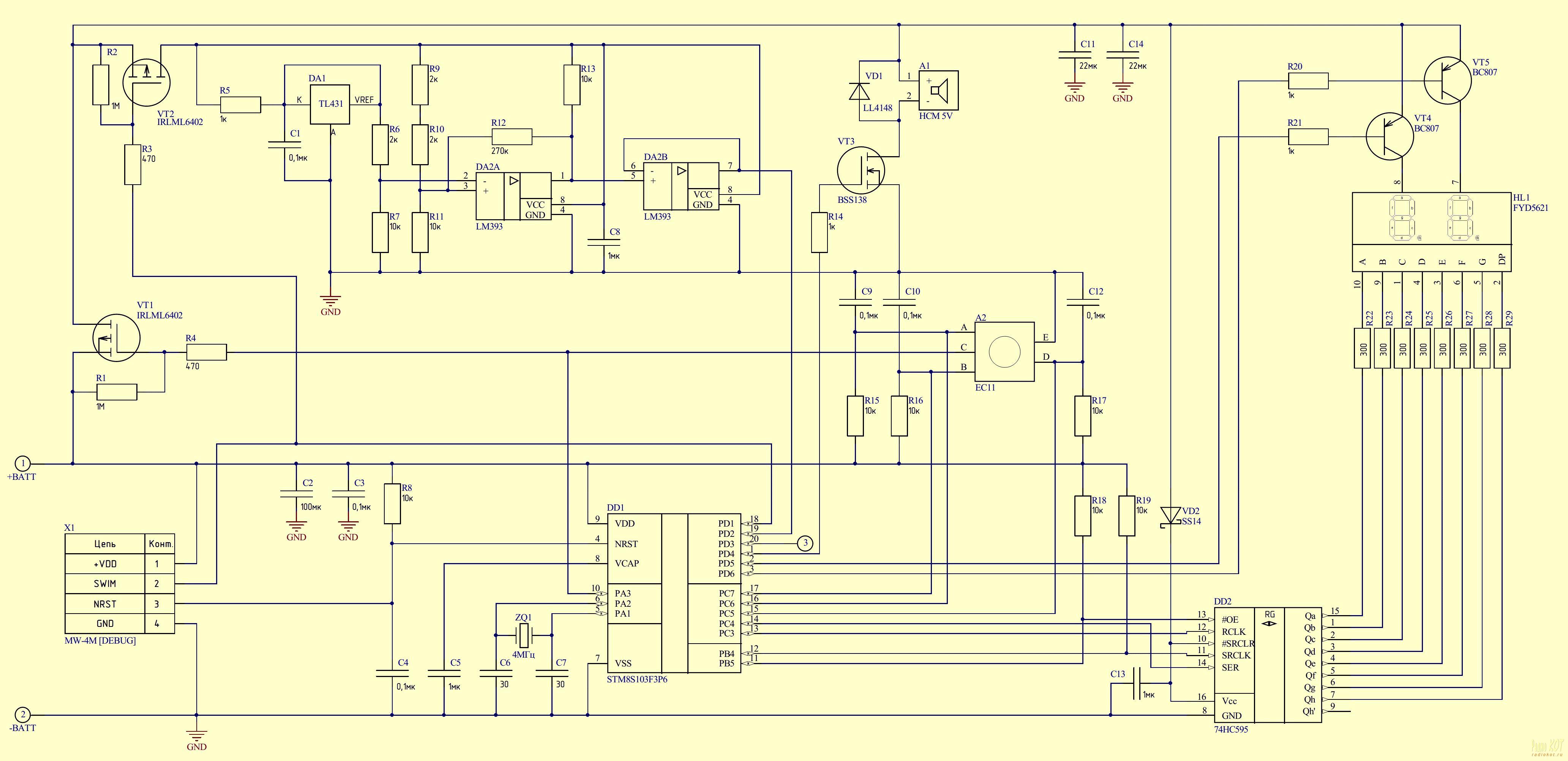

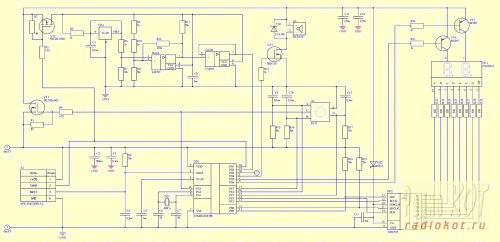

Описание аппаратной части:
Сердцем таймера является микроконтроллер STM8S103F3P6 в корпусе TSSOP-20. Изначально тактирование микроконтроллера было настроено от встроенного генератора, но в ходе тестирования был замечен значительный уход времени. Этого удалось избежать применив внешний кварц на 4МГц.
Уровень напряжения на батарейках во время теста контролирует компаратор на LM393 выход которого подключен к порту PD2. Опорное напряжение для компаратора реализовано на TL431. На время теста питание на схему подается через ключ на полевике VT2 IRLML6402.
Для подключения индикатора используется сдвиговый регистр на DD2 74HC595.
Схема кухонного таймера:
Прошивка:
Внимание! Прошивать необходимо с выпаянным резистором R3 потому что он подключен к порту SWIM и мешает программатору определить микроконтроллер. Я прошивал в программе STVP - ST Visual Programmer. Сразу после того, как загрузите прошивку на вкладке «OPTION BYTE» нужно настроить AFR0 в качестве альтернативной функции выбрать Port PC6 TIM1_CH1 и Port PC7 TIM1_CH2 и загрузите в МК. Отключите программатор и не забудьте резистор R3 запаять на плату. Более подробно о процессе загрузки ПО в микроконтроллер будет рассказанно в отдельной статье. После загрузки ПО таймер готов к работе.
