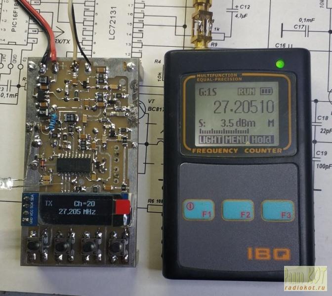

В результате получилось устройство, которое изображено на рис.1.
Рис 1
Печатная плата выполнена из двухстороннего фольгированного стеклотекстолита FR4-1,5mm. Оборотная сторона выполняет функцию общей земли. Нужные отверстия раззенкованы сверлом.

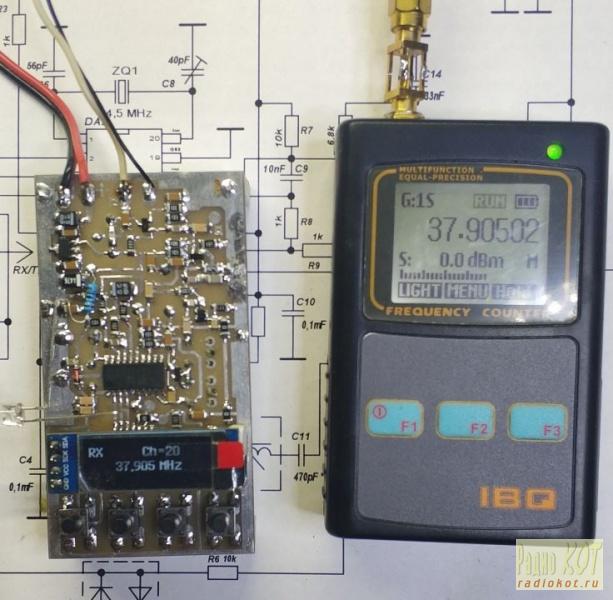

После этой проверки переходим к настройке ГУНа. На плате разрывается петля автоподстройки путем выпаивания резистора R10-6,8к. Далее необходимо взять подстроечный резистор номиналом от 10 до 100 к. Этот резистор подключается между плюсом 5 вольт и землей. Средний вывод резистора подключается к точке соединения R11 и C14. На этом выводе выставляется напряжение 2,5в. Осциллографом проверяется выходной сигнал на VT3. Управляя кнопкой PTT, наблюдаем частоты передачи и приема. Если нет переключения, то не работает элемент коммутации - переход транзистора VT1. В таком случае нужно подбирать этот элемент. Возможно, ставить тот самый КД409 или другой доступный pin-диод. После того, как добились переключения, необходимо установить частоту приема. В этом режиме работает одна катушка L2. К выходу вместо осциллографа подключаем частотомер. Вращением сердечника катушки L2 нужно выставить частоту 38 МГц.
Нажимая кн. «PTT» включаем частоту передачи. Работают две катушки. Не трогая L2, вращаем сердечник катушки L1. На частотомере выставляем частоту, близкую к 27.200 МГц.
TX
RX.
Отключаем питание. После этого отпаиваем подстроечный резистор и восстанавливаем на место R10. При включении питания мы наблюдаем включение частоты RX. Кнопкой PTT переключаем на частоту передачи. По частотомеру подстроечным конденсатором С8 подгоняем частоту.
TX
RX
На С14 проверяем напряжение. Если отличается от 2,5в, то повторяем процедуру подгонки путем вращения сердечников катушек. Не забываем соблюдать очередность подстройки: RX - L2, TX - L1. В обоих режимах стремимся установить 2,5в. На этом настройку синтезатора можно считать законченной. Кнопкой «Tone» можем включать НЧ сигнал частотой 960 кГц, который подается на варикап. Резистором R6 подбирается желаемая девиация. Кнопками «+» и «-» выбирается нужный канал из 40. В программе изначально предустановлен 20 канал, что соответствует частоте 27,205 МГц, который устанавливается при включении питания.
