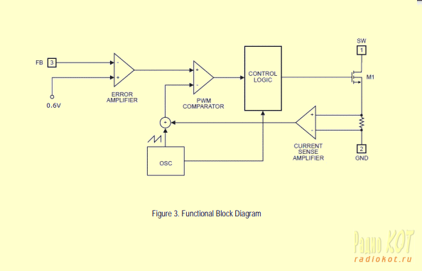

А вот если глянуть на структурную схему-
Что-же мы видим. Давайте справа налево. Ключь, шунт и контроль тока, он же защита от КЗ. Ничего не напоминает? Да да, любой интегральный импульсник это все имеет.
Идем дальше- Генератор, ШИМ компаратор, усилитель ошибки..... аааа стоп. Это же структурная схема любого интгрального импульсника скажете вы, и будете правы. И что же это значит? А значит это что никто и никак не запрещает использовать ее и как понижайку и как изолированный преобразователь. Нужно всего то на вход ошибки завести обратную связь, отталкиваясь точно так-же от 0.6В референса как и при построении на нем повышайки обычной.
Блок схема скудновата, да. Можно предположить что по входу VIN тоже берется чего-то для расчета скважности, но скорее нет чем да. Вот питание логики и источник опорного напряжения скорее да чем нет.

Теоритически. Выход первый- задать какой-то уровень по входу ошибки, куря скудный даташит можно понять что при подтяжке к 0 заполнение получится 90%, получается что от 0 до 0.6В мы получим от 90 до 0 заполнения, возможно даже линейно. Подтянув тупо к земле схема скорее всего будет стукатся об схему защиты по току и стабилизировать заполнение до реальных уровней. Извращение то еще, не факт что будет работать. Получим прямоход или обратноход без стабилизации, напряжение будет гулять вместе с напряжением питания или при изменении нагрузки.

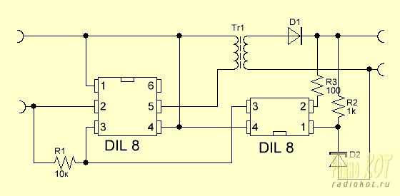

Ну чтож- приступим. Частота у нас 1.2мГц, не меняется. Производитель рекомендует индуктивность от 4.7 до 22 микроГенри, вникать в расчеты не будем, просто согласимся, если обратноход. Обратную связь заводим обычным оптроном, вход ошибки подтягиваем резистором к минусу, оптроном к плюсу в плохом случае, к стабилизированному плюсу в хорошем. Как только напряжение на выходе достигнет нужного, отпрон начнет открыватся и тянуть вход ошибки ближе к 0.6В, тем самым уменьшая заполнение вплоть до 0. Встроенная защита от перегрузки по току так-же будет работать и никуда не денется.

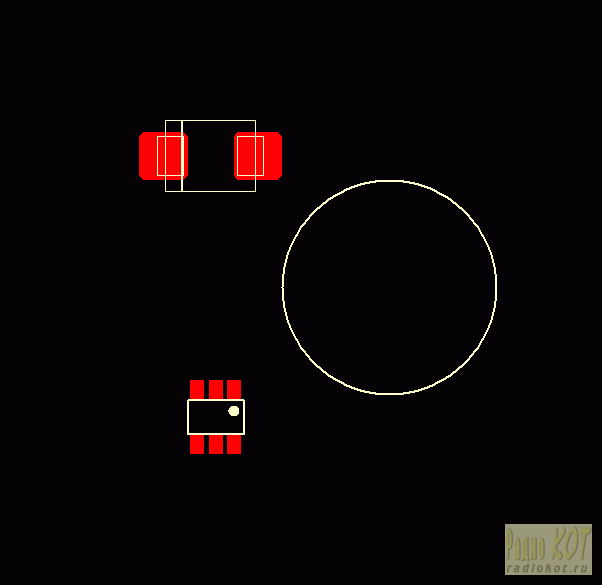

 Какая крохотная она, а, SOT-23. Рядом феритовое колечко диаметром 10мм и диод.
 Рисуем рисуем

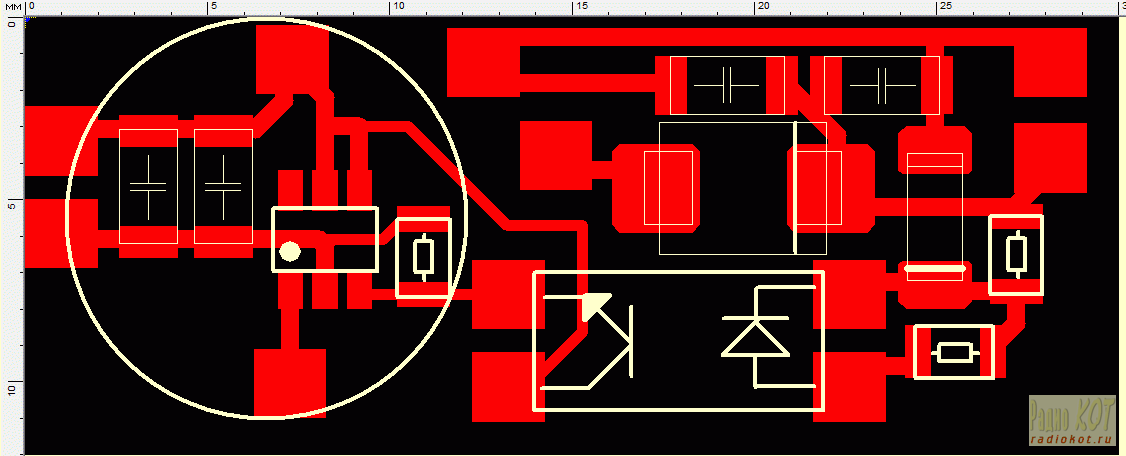

Универсально все до некуда. Однополупериодный выпрямитель, диод оптрона последовательно со стабилитроном плюс резистор ограничивабщий ток, плюс резистор для поддержания рабочего тока стабилитрона. Вроде как и прямоход работать будет и обратноход.

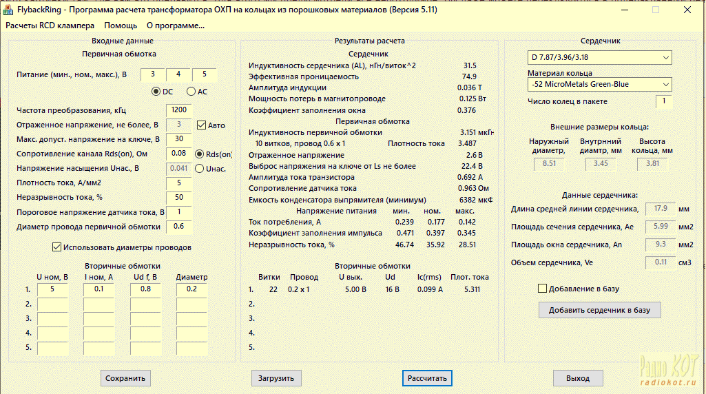

Тааакс, идем считать трансформатор. Программа старичка нам в помощь.

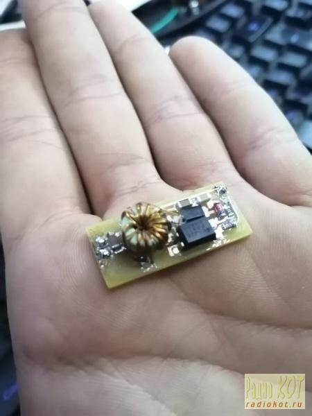

Мотаем и собираем
Номиналы на глаз, на сборку 5 минут)
Получаем необходимые 4 вольта на выходе. Задача выполнена в грубом приближении. Для конечного использования конечно нужно просчитать номиналы и запустить все это в линейном режиме, т.к. сейчас получается скорее дрыгалка.

Схема для желающих:
