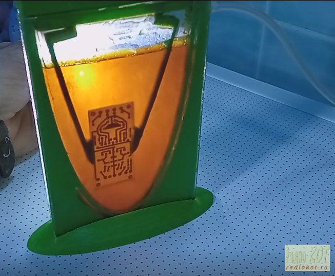

Все коты любят чистоту! Особенно их кошки. Но в нашем радилюбительском деле, иногда приходится иметь дело с хлорным железом, и особенно когда входишь в азарт, можно немного запачкаться и получить нехилых люлей от своей кошки, а то и вообще остаться без сладкого, так как хлорное железо вообще хрен отмоешь, и пятно останется на всю твою жизнь и будет напоминать при каждом не удобном случае.
Надоело мне постоянно одеваться в костюм химзащиты, и решил я соорудить спец посудину, для травления печатных плат, с держателем платы, и с подачей воздуха от аквариумного компрессора, что бы всё там булькатело и перемешивалось. Чем, соб-сна ускорил прцес травления на порядок.
Получилось очень здорово и главное сухо и комфортно. А главное чисто и всё наглядно. И главное, теперь моя кошечка довольна.
Печатал сиё изделие пластиком HIPS, дешёвый и удобный в обработке пластик. К распечатанной травилке приклеивается с обоих сторон стекло на силиконовый герметик, так, что бы было герметично. Клеить нужно по очереди, сначала один лист стекла, убираются излишки,ждём, когда подсохнет и потом второй лист. Следите, что бы верхняя часть травилки(рожки) при склеивании не "съехались", иначе крышка не сядет, и придётся подтачивать. Что у меня собственно и произошло. Ну и как собрать пинцет и вообще процес в небольшом видео.
