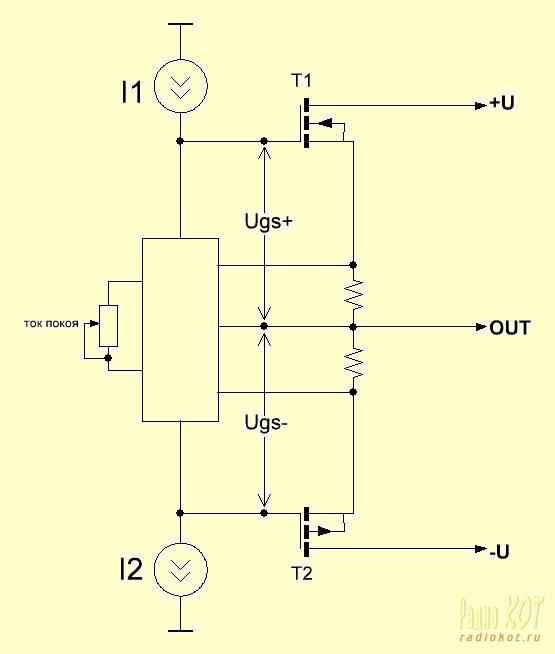

 Всё началось с попытки разработать собственное решение по реализации режима Super A, Non switching в работе выходных транзисторов. На тот момент (90-е годы) самой известной такой схемой была схема реализована в виде микросхемы VC5022 в популярном тогда HI-FI усилителе фирмы JVC А-Х 50 и других моделях. Также было предложено много других решений исключить режим отсечки тока выходных транзисторов работающих в режиме малого тока покоя, но все предложенные решения либо являлись неким аппендицитом к классической схеме, либо параллельными каскадами регулировки. А я стремился создать "умный двуполюсник" с динамической проводимостью, ну то есть такой элемент которым можно было-бы тупо заменить двуполюсный элемент схемы смещения начального тока в любой стандартной схеме с комплементарным выходом! Задача и по сей день кажется нереализуемой, так как в этот чёрный ящик -приёмник тока должна поступать информация о токе каждого из плеч выходных транзисторов и выдавать нужную разность потенциалов Ugs+,Ugs-.(рис.1)

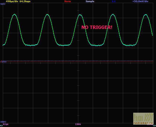

 Ниже приведу рабочий пример такой схемы и реальные осциллограммы.

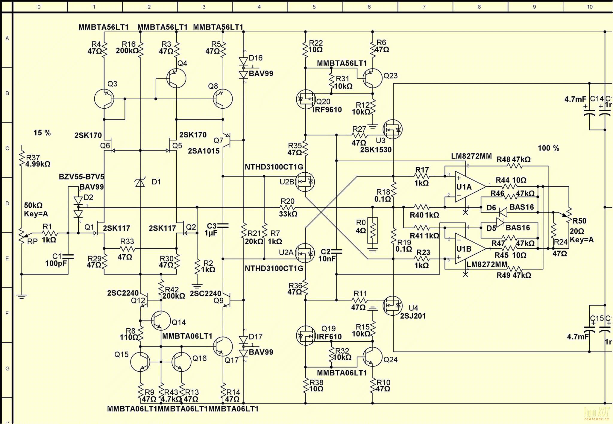

Принцип действия - берём схему преобразования напряжение-ток на одном ОУ (из любого учебника схемотехники), отсекаем диодом в ОС положительную полярность и соединяем каскодно- последовательно выходные нагрузочные резисторы- датчики тока этого преобразователя с таким-же точно только с зеркальной характеристикой. (рис.2)
Данная схема работает более 15 лет в составе усилителя речь о котором будет в следующей публикации. Так как изначально в качестве выходных транзисторов были биполяры, ток раскачки выбран довольно высок 150 мА, ведь никаких эмиттерных каскадов повторителей я не использовал. Для нормальной работы сдвоенного ОУ MC6022 (лучше LM7332), её выходы усиленны транзисторами VT1 и VT2 (ГТ404 и ГТ402). Если ток раскачки не превышает 50мА можно просто соединить выходы ОУ LM7332 напрямую с R3,R4, так как этот ОУ имеет очень мощный выход.
 Уникальность такой схемной архитектуры состоит в том что схеме всё равно какой тип транзисторов и с какими кривыми параметрами установлены, точность минимального лимита тока в плече избыточна и ток всегда не меньше тока покоя!
Недавно решил просимулировать всё это в MULTISIMе. После танцами с бубном я заставил spice модель сдвоенного операционника работать по цепям питания с нагрузкой между двумя ОУ в одном корпусе! Читая на эту тему форумы я так понял что это революционное достижение в симуляции! К сожалению таких spice моделей не так-уж много есть в штатной библиотеке.
