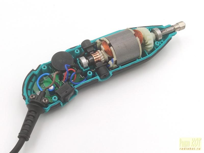

О бормашинках
Те, кто пользовался бормашинками, знают про их “беды”:
  • Дешевые мелкие “не тянут” нагрузку (там обычный универсальный коллекторник с последовательными обмотками, у которого весьма фиговая характеристика, и обычный диммер).
  • Мощные машинки тянут получше, но весьма увесисты и не очень практичны (если вы конечно не профессиональный точильщик деревянных скульптур).
  • Более навороченные бормашинки типа Proxxon и Dremel 4000+ работают получше, но и стоят уже нарядно.
Хотелось понять, можем ли мы взять самый дешевый китайский “шлак”, занедорого поменять в нем электронику и получить конфету. Понятно что чудес не бывает, поэтому оставим в стороне вопросы механики, точности, и извечный философский вопрос “стоит ли брендовый инструмент своих денег”. Очень многим хватит за глаза и китайских “поделок”, если они будут уверенно держать обороты.
Изначально плата делалась под популярную модель Hilda 180W. Но те бормашинки постепенно пропали с рынка, и текущие платы сделаны под Newacalox и BDCAT.
Естественно, сама железка универсальная. Так что при желании вы можете внести посильный вклад в улучшение мира и развести плату под что-нибудь еще.

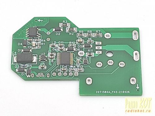

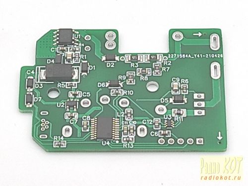

Железо
Ссылки на схемы и платы смотрите в инструкции по сборке. Они могут отличаться для разных бормашинок.
В железе нет ничего принципиально нового. Просто куча мелких нюансов, вроде одностороннего монтажа SMD и заливки прошивки по USB, которые упрощают жизнь. Гальваническая развязка тут не нужна, поэтому можно прилично сэкономить. А желающие подебажить рабочий девайс по USB, всегда могут воспользоваться изолирующим переходником за 10 долларов. Но простым пользователям отладка в реалтайме без надобности, поэтому упростили все что можно.
Блок питания сделан на индуктивной “понижайке” LNK3204. Можно было бы сделать конденсаторное питание, но использованая схема намного надежнее, и без изменений будет работать даже в американской сети. По габаритам и нагреву тоже получается не хуже.
Управление симистором после многих переделок стало “прямым”, через конденсатор. Максимально дешево и сердито, без заморочек с разводкой высоковольтных снабберных цепочек для оптрона.
Напряжение сети меряется только для положительной полу-волны - тоже максимально простое согласование, через делитель.
Токовый шунт сделан с усилителем 50x на INA213. Это пожалуй единственная микросхема, которую не очень удобно паять, но результат того стоит. Цена всего пол бакса, и в результате шунт полностью холодный. Плюс не понадобится ничего менять под американскую сеть - запаса навалом. Правда, есть нюанс - хоть у операционника и низкое смещение, но оно есть. Поэтому АЦП никогда не покажет ровно ноль тока (в отличие от цепочки измерения напряжения). Надо это учитывать в софте.
Процессор изначально был STM32F103C8T6, но в итоге все вписалось в STM32F042F6P6. Можно взять еще проще, выкинув заливку по USB, но смысла в такой копеечной экономии уже мало.

Сборка
https://github.com/speedcontrols/ac_sc_grinder - весь процесс описан на странице проекта, добавить особо нечего.
Если вкратце:
  • Снимаем со старой платы резистор и разъемы мотора
  • Собираем новую плату и промываем. Лучше без резистора, чтобы не смыло надписи на ручке.
  • Ставим плату в корпус, припаиваем выключатель и провода (можно подключить через терминальные контакты, но если собираете одну штуку, то смысла нет).
  • Шьем плату (обязательно с выдернутой вилкой питания).
  • Свинчиваем девайс, включаем, запускаем калибровку.
  • Ура!
Имейте в виду, что бормашинка во время работы бодро всасывает пыль, поэтому лучше покрыть плату защитным лаком (в магазинах радиодеталей такое добро есть). Особо стараться не надо, можно хоть кисточкой обмазать. Плата без лака вовсе не обязательно навернется, но лучше не рисковать.
По деньгам электроника обойдется меньше 10 долларов. Правда, для одной штуки точно никто не считал. Плат ведь будет сразу пять, резисторов меньше сотни не продают, и т.п. С другой стороны, можно ведь сразу собрать платы еще и друзьям :).
При желании можно разориться на трафарет для паяльной пасты. Он стоит всего 7 долларов. Вообще мы такие платы собираем феном (чего и вам желаем), но паяльником тоже вполне реально.
