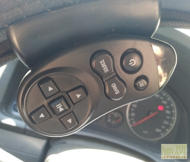

Изначально пульт был сделан в 12-кнопочном варианте, в корпус автомобильного пультика на руль. Но потом схема "повзрослела" до 30 кнопок.

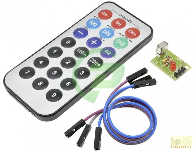

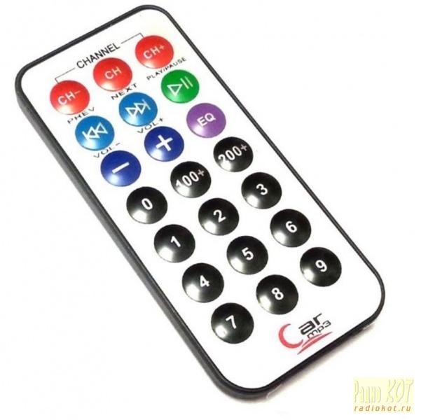

К повторению предлагается вариант в 21-кнопочный китайский пульт "IR remote control HX1838 for Arduino" либо макси-версия - 30-кнопочный пульт с тактовыми кнопками - плата размерами 115*40 мм.

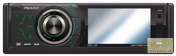

В качестве головного устройства был выбран Prology DVS-1140.
Основные причины выбора - картинка с камеры заднего вида и поддержка флешки и SD.

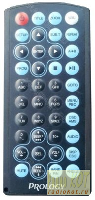

В комплекте к этому "комбайну" шел пультик. Такая себе вафелька об 40 кнопках.
Пульт ни разу не эргономичный. На ощупь пользоваться практически невозможно. Что автоматически приводит к невозможности использования пульта в движении. И был куплен на Али универсальный обучаемый пульт с креплением на руль. Вот такой. Цена вопроса - порядка $4.
10 кнопок (кнопки управления громкостью на обратной стороне) + кнопка обучения.
Прекрасно обучился и был очень удобен. Где то год. Потом стал глючить, а после и вовсе перестал работать. Свежая батарейка не помогала. Пульт вроде обучался, при посылке команды что то отправлял (было видно на камере телефона), но никакое устройство не реагировало на эту посылку.
И пульт на долгое время был закинут в долгий ящик. Но мысль о восстановлении пульта осталась.

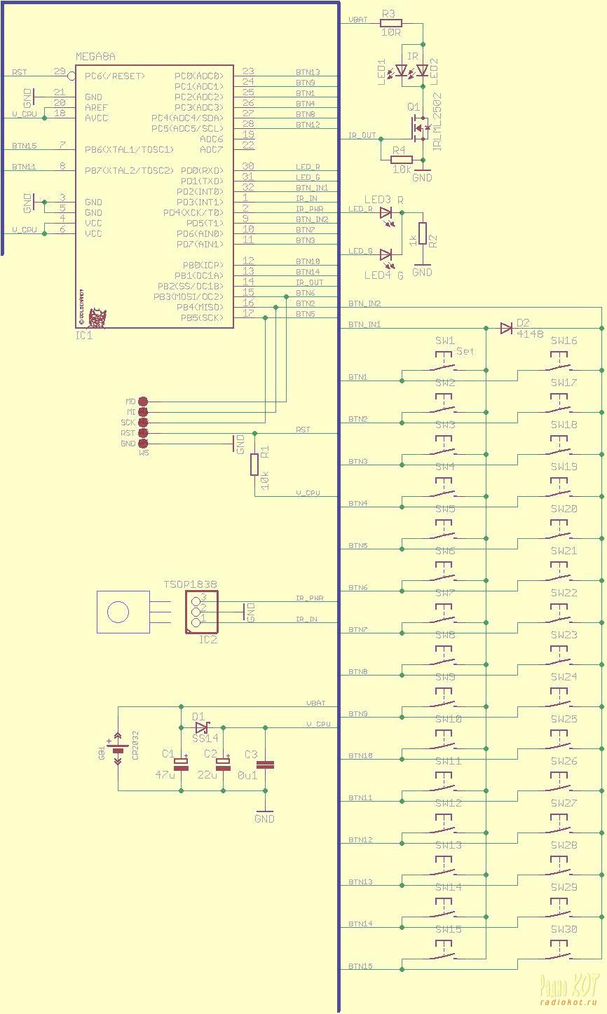

Схема.
Клик на схему откроет ее покрупнее. А кому мало - вот схема в PDF.
Кнопки подключены к контроллеру матрицей 2 х 15. Примененный контроллер из самого энергосберегающего режима может выйти только подачей низкого уровня на вход INT0 или INT1.
INT1 занят фотоприемником. Остается INT0. Соответственно, первый провод - столбец матрицы кнопок подключен ко входу INT0, а второй заведен на него же через диод. К сожалению, такое подключение не позволит распознать одновременное нажатие кнопок в одной строке (SW1 и SW16, например). Приоритетными будут первые 15 кнопок. Но для дистанционки это не критично.
Кнопка SW1 - особая. Длительное её нажатие (более 2.5 сек) вводит пульт в режим обучения.
Соответственно, для этой кнопки програмно отключен автоповтор команд при удержании кнопки. Остальные 29 кнопок - абсолютно равнозначны с точки зрения программы. И при самостоятельном разведении платы их можно разместить как угодно, в каком угодно порядке и конфигурации. К размещению кнопки SW1 тоже требований нет, но для удобства пользования спец-функцией эту кнопку целесообразно разместить где то с краю клавиатурного поля. Например, я в двух версиях платы эту кнопку ставил в левую верхнюю позицию.
При обучении пульта на эту кнопку можно повесить команду, не требующую длительного нажатия и удержания кнопки. Например, включение/выключение, выбор входа, воспроизведение/пауза и т.д.
Если планируется урезанная версия пульта на меньшее число кнопок - можно убирать любые кнопки, кроме SW1 (иначе не получится перевести пульт в режим обучения).
Ко входу прерывания INT1 подключен фотоприемник. Для уменьшения потребляемого тока питание фотоприемника включается только при обучении пульта.
Питание контроллера дополнительно развязано диодом и конденсаторами C2, C3, что бы помехи по питанию при передаче команды не так сильно влияли на работу контроллера. В качестве развязывающего диода применен SS14 - достаточно мощный (40 В, 1 А) диод Шоттки. Как ни странно, на малых токах у него падение напряжения меньше, нежели у изначально запланированного мелкого BAT46.

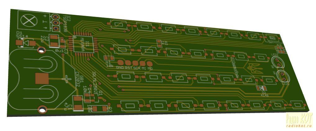

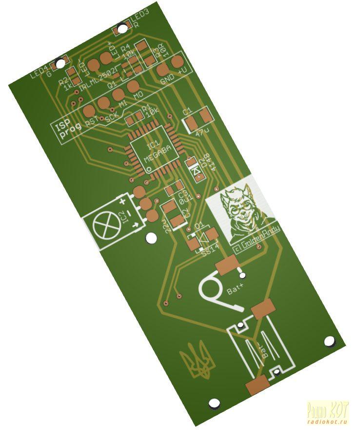

Разработано 2 варианта печатной платы.
Вариант номер один.
"Сферический пульт в вакууме".
Это просто плата, без подгонки в какой либо корпус.

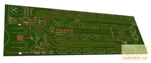

Размер 115 х 40 мм, на 30 тактовых кнопок. Разводка односторонняя, со сравнительно небольшим количеством перемычек.
Герберы.

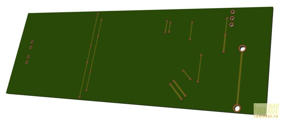

Вариант номер два.
Разводка платы сделана под китайский пультик.
Хинт: Если у китайцев брать набор - пульт плюс приемник - то фотоприемник отдельно можно не искать. Если повезет, то на платке приемника еще и красненький светодиод типоразмера 0805 есть.
Особенности платы.
Родная китайская плата имеет толщину около 0.9 мм. Соответственно, свою плату нужно делать тоже на тонком (0.8 - 1.0мм) текстолите. Поскольку верхняя сторона платы по совместительству еще и плоскость для наклейки лицевой плёнки с резинками - на этой стороне не должно быть никаких выступающих элементов.
Переходные в идеале нужно запаять совсем-совсем тонким проводом (волоском из мгтф, например) с минимальным числом припоя. Через переходные ходят только сигналы опроса клавиатуры, силовых цепей там нет. Контактные площадки залудить минимальным количеством припоя и потом, возможно, пройтись по ним потоком воздуха из паяльного фена, что бы все наплывы/бугорки убрались.
Информационные светодиоды типоразмера 0805 запаиваются с обратной стороны платы, вверх ногами, кристаллом в отверстие. Так, что бы линза диода не выступала над лицевой частью платы. Тогда они будут просвечивать через наклейку, но не будут ее приподнимать.
Фотоприемник. Китайский приемник слишком толстый, почти 5.5 мм. А пространство между платой и нижней поверхностью корпуса - 4 мм. Соответственно, что бы не искать дорогие плоские приемники (а такие у Vishay есть), в нижней плоскости корпуса сверлится отверстие под линзу приемника. Можно просверлить 2 мм сверлом, а потом изнутри выбрать фаску более толстым. Так же с приемника можно ободрать его металлический экран. Тоже выиграется минимум 0.5 мм.
Герберы.
