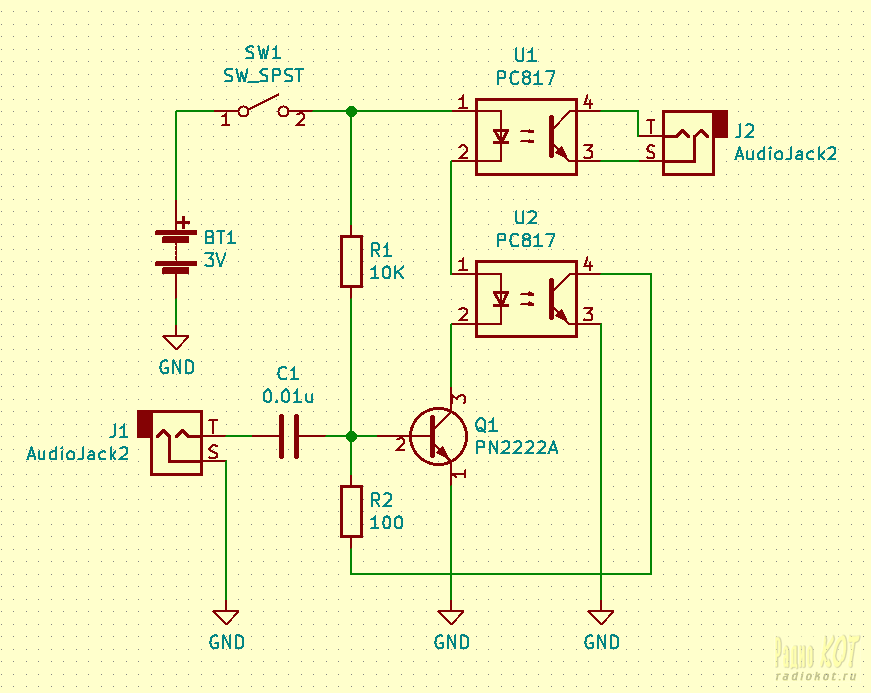

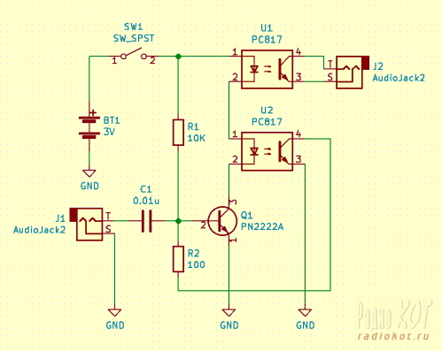

Гнездо J1 является входом сигнала, J2 - выходом.
Во избежание наводок, как-либо объединять J2 со схемой, кроме подключения его к контактам 3 и 4 оптрона U1, не следует.
Оптрон U2 является основным отличием данной схемы от первой опытной конструкции и используется для обратной связи, обеспечивая гораздо более линейную зависимость напряжения на коллекторе фототранзистора оптрона U1 (напоминание: на него, через резистор, подаётся питание с микрофонного входа ПК, см. описание выше) от входного сигнала.
Конденсатор C1 подобран так, что сигнал на выходе продолжает убедительно напоминать ровненькую синусоиду при входном напряжении как минимум до ~1.5В в пике (максимальное значение, которое я бы ожидал для линейного входа) на ~1000 Гц.
Побочным эффектом является образование ФВЧ, сильно подавляющего частоты ниже ~500 Гц.
Следует отметить, что оптроны и транзистор выбраны из уже имевшихся у меня компонентов.
Вместо PN2222A можно применять практически любой NPN; оптроны крайне желательно, полагаю, брать одинакового типа.
В рабочем состоянии на базе Q1 относительно "минуса" питания должно быть напряжение ~0.6В, а между контактами 1 и 2 каждого из оптронов - около 1В.
Согласно LTSpice, потребляемый устройством ток составляет менее 1 мА, что делает резонным питание такового даже от батареи типа CR2032.

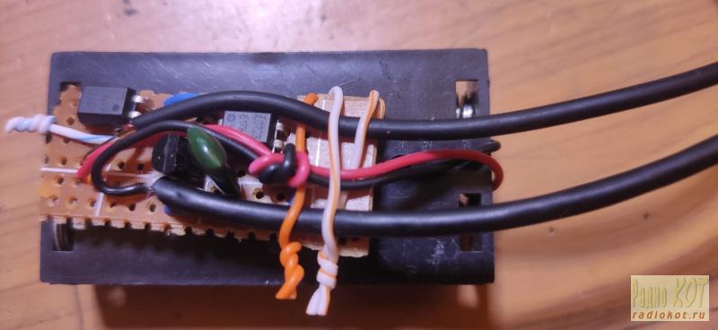

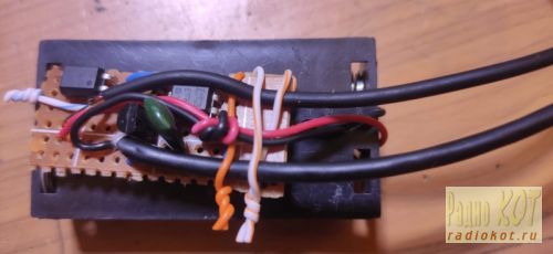

Собранный мной вариант выглядит так - питание от двух батарей "AA"; применён SMD-выключатель питания (установлен с нижней стороны платы и не виден в данном ракурсе).
