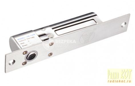

В результате мысли ускорились, был куплен недорогой запирающий механизм

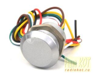

И компактная читалка для ключей стандарта EmMarine 125 кГц.
Читалка имеет интерфейс Wiegand 26/34, осталось только сваять на коленке контроллер для этой всей кухни.

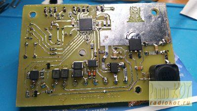

Пара вечеров - и получилось вот такое изделие.

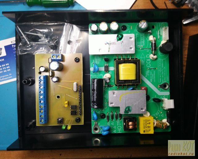

Которое уместилось в небольшую пластиковую коробку
Туда же встала плата от блока питания. Это БП от какого то телевизора, там выходное 12 вольт до 2 А.

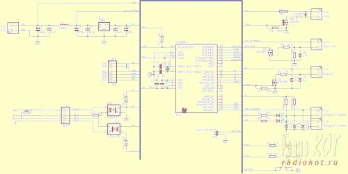

Схема
(клик по схеме откроет её побольше)
Отдельно - схема в PDF

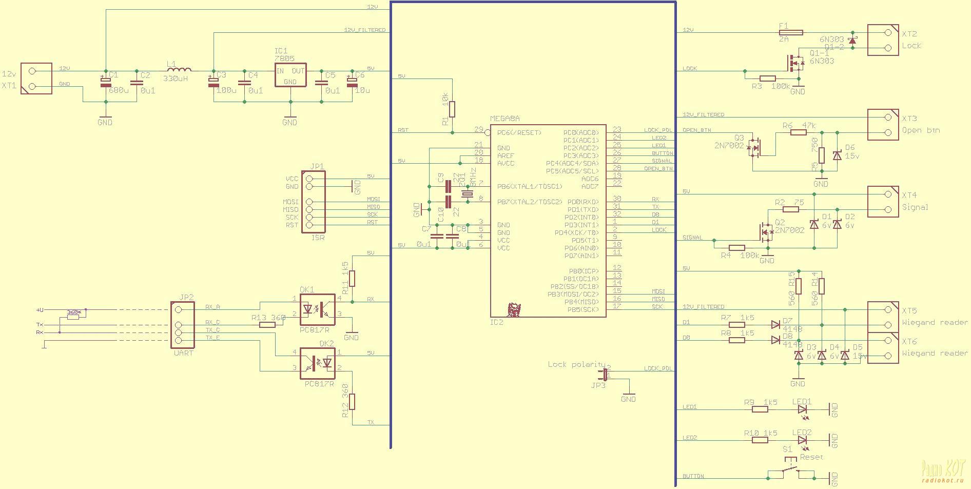

Контроллер построен на базе широко распространенного МК ATMEGA8A.
Считыватель ключей формата EmMarine с интерфейсом Wiegand26/34 подключается к соответствующим клеммам. По сигнальным линиям стоят подтягивающие к 5 вольтам резисторы, а так же супрессоры на 6 вольт.
По линии питания 12 вольт так же стоит супрессор на соответствующее напряжение. Тут подойдет считыватель любого типа ключей, лишь бы интерфейс к контроллеру был Wiegand26 или Wiegand34.
Сигнальное устройство (светодиод или активный буззер) управляются транзистором Q2. В активном состоянии на сигнальное устройство попадает напряжение 5 вольт с ограничением тока резистором R2. По этим линиям так же стоят супрессоры на напряжение 6 вольт.
Внешняя кнопка открытия замыкает линию питания 12 вольт на нагрузочный резистор R5 номиналом 750 Ом. При замыкании кнопки в цепи течет ток 12/750 = 16 мА.
Линия так же защищена супрессором.
Тип исполнительного механизма замка - нормально открытый или нормально закрытый - определяются джампером JP3.
Если замок без подачи питания открыт - джампер должен быть разомкнут.
Если замок без подачи питания закрыт - джампер должен быть замкнут.
Управление замком осуществляется при помощи транзистора Q1. Параллельно замку включен диод Шоттки для подавления токов самоиндукции. Применена транзисторно-диодная сборка 6N303 в корпусе SO-8, имеющая в составе независимый полевой N-канальный транзистор и диод Шоттки. Диод и транзистор рассчитаны на напряжение до 30 вольт и ток до 6 А.
Светодиоды сигнализируют о различных режимах работы контроллера, LED1 - зеленого цвета, LED2 - желтого или красного.
Кнопка сброса предназначена для полного сброса контроллера со стиранием всех ключей или для входа в режим чтения мастер-ключей.
Последовательный порт. Контроллер передает свое текущее состояние, а так же может управляться по последовательному порту.
Для электрической развязки цепей последовательного порта применены оптопары OK1,OK2.
Электропитание.
Питание на замок подается через плавкий предохранитель с номинальным током срабатывания, не превышающим максимальный ток БП и максимальный ток транзистора Q1. Обычно электромеханические замки с питанием 12 вольт потребляют во время срабатывания ток до 1 А. Магнитные - и того меньше. Соответственно, ток предохранителя выбран 2 Ампера.
Питание на остальную часть схемы подается через фильтрующий дроссель. после дросселя питание подается на клеммы для подключения кнопки открытия и считывателя ключей.
Питание цифровой части схемы - 5 вольт - формируется при помощи линейного стабилизатора 7805.
В принципе, можно без проблем перевести схему и на 24-вольтовое питание, но тогда нужно поменять супрессоры по линиям питания считывателя и кнопки. И помнить, что считыватели на 24 вольта более редки, нежели на 12 вольт. (Или придется ставить считывателю отдельный стабилизатор типа 7812).

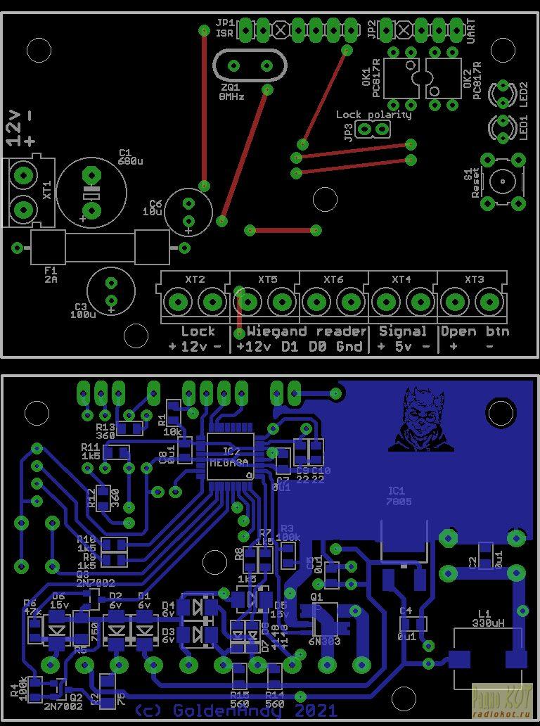

Плата.
Контроллер собран на односторонней печатной плате размерами 78 х 50мм.
Герберы для повторения платы.

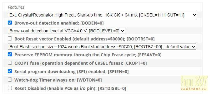

Прошивка и фьюзы.
Прошивка.
В принципе, замок уже работает на благо общественности. Но если вдруг в прошивку будут внесены изменения, я их выложу здесь, а так же у себя в блоге.
Фьюзы
LOW : 0x3F ; HIGH: 0xD1
