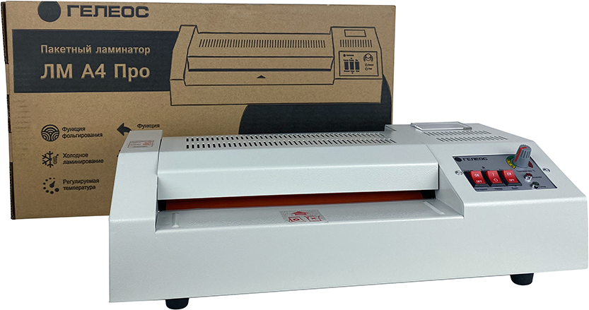

Здравствуйте, уважаемые коты. Ни для кого не секрет, что качество ЛУТа зависит от материалов и инструментов, используемых при производстве. Утюг для начала знакомства с ЛУТом не плох, но стоит стремиться к совершенству. Потому был приобретён ламинатор Гелиос ЛМ-А4-про для эспериментов. Данный ламинатор прост и относительно дешёвый. В нём 4 вала, первые два с подогревом, последние - холодные.

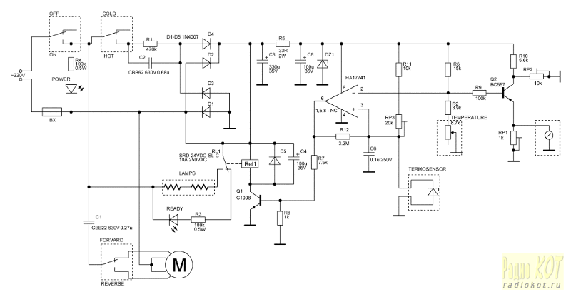

В схема ламинатора ничего нового. Тут стоит компаратор на МС UA741. Измерительная головка включена в цепь эмиттера Q2. Её шкала размечена до 200 градусов. На самом деле этот ламинатор не выдаёт эту температуру.(по крайней мере тот что я купил). Если его встроеный термометр показывал 200оС, то на практике было лишь 140оС. Это мало для работы с большими платами. Они просто не успеют прогреться. Регулировка темперытуры осуществляется с помощью резистора RP3 и смещения через R11. На работе собрал стенд из терморегулятора 2ТРМ1 и термопары из комплекта мультиметра (ТХА). В комнате с этой термопарой ТРМ проказывал +25оС. а при кипении в чайнике +98оС. Место измерения выбрано также на поверхности тефлонового вала, рядом с заводским датчиком температуры на диоде 1N4148. Ручкойрегулировки температуры установил 150оС на ламинаторе и стал следить за ТРМом пока ламинатора полностью не прогреется.  На прогретом аппарате температура поддерживалась в районе 130оС, что не соотв. заданной. Попробовал с помощью подстроечного резистора RP3 скорректировать температуру, но она регулировалась в небольших пределах при уменьшении номинала RP3. Значить надо поставить меньше R11. По схеме он стоит на 10КОм, заменил на 5,6КОм. Затем с помощью RP3 выровнял температуру с ТРМом чтоб показания совпадали. Теперь на встроенном индикаторе температура соотв. заданной. В планах собрать для ламинатора терморегулятор вот такой https://www.radiokot.ru/lab/hardwork/34/. А пока можно пользоваться доработанным. Всем качественного ЛУТа!
