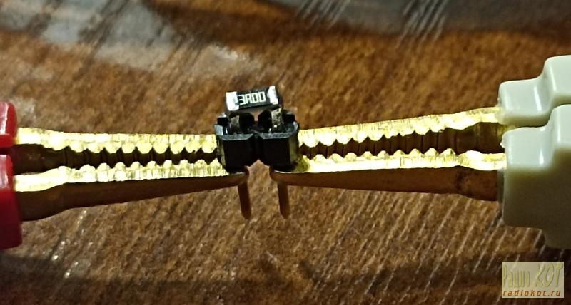

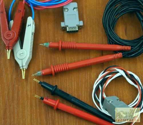

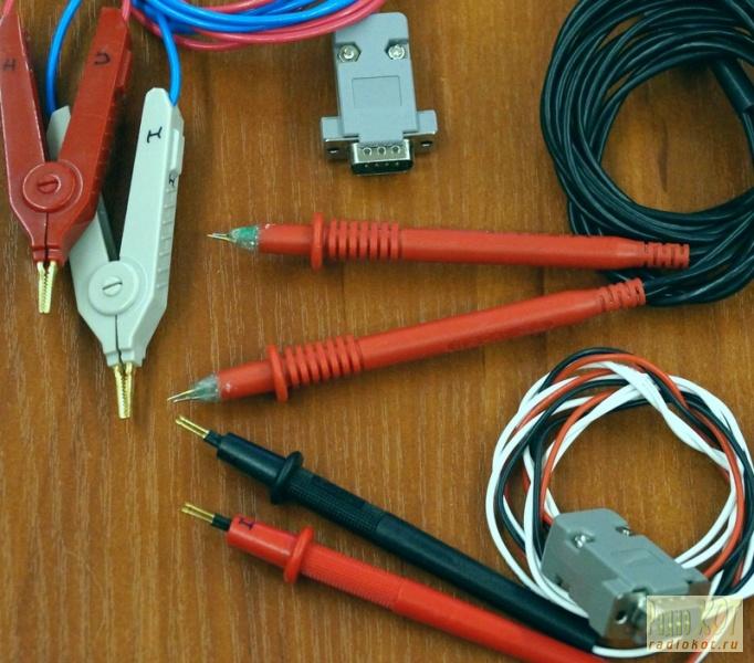

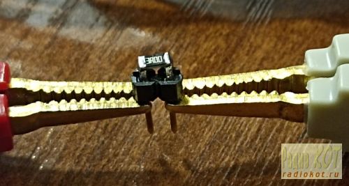

Для удобного подключения прибора к измеряемой цепи, желательно изготовить несколько 4х-проводных адаптеров:
- зажимы Кельвина (крокодилы).
- двух-контактные пружинные щупы с заострёнными концами.
- одинарный или двойной пинцет.
- посадочное место на специальной печатной плате под SMD-компоненты различных форм и размеров.
Провода подключения адаптеров должны быть экранированными. Прибор может хранить 5 калибровок для разных адаптеров. Для удобства калибровки желательно подготовить калибровочные заглушки ("Разомкнуто", "Замкнуто", "3 Ома", "1 кОм") для каждого типа адаптеров.

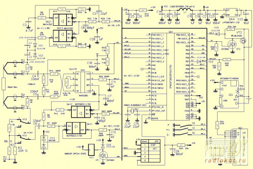

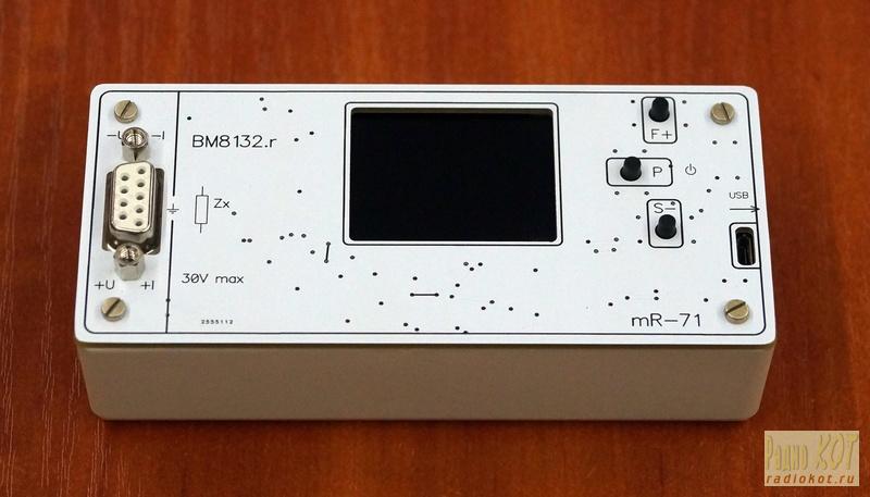

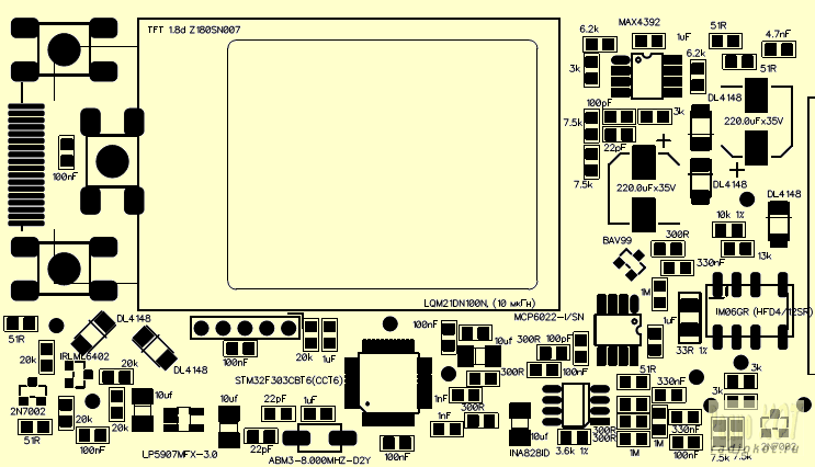

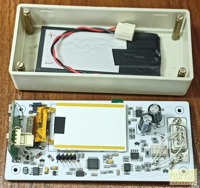

МК STM32F303CBT или STM32F303CCT. DA2 ОУ с выходным током не менее 60мА, полосой не менее 10МГц, с нижним Rail, например МАХ4392, или возможно даже дешевый MC33202. DA1 ОУ Rail-to-Rail. Конденсаторы С11, С12 имеют диэлектрик NP0. Резисторы R16, R2, R3 - прецизионные 1%. Прибор потребляет около 190 мА, поэтому аккумулятор нужен помощнее, но размером не более 45х90 мм для корпуса Sanhe 20-21. Дисплей Z180SN007, SPI 18PIN 128*160 на контроллере ST7735S, применяется в тестере GM328A. Из-за расположения кнопок, перед запайкой дисплея нужно с двух сторон аккуратно надрезать его шлейф, что-бы он прошел между крайними кнопками. Надрез не должен выходить из полигона земли на обоих слоях шлейфа, как в конструкции Амплипуль-Микро.

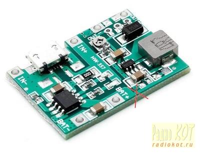

Модуль заряда аккумулятора на микросхемах MT3608 и TC4056A. Перед запайкой модуля заряда аккумулятора, необходимо выходное напряжение его повышающего преобразователя выставить на 10.5-11В и разрезать дорожку как показано на картинке.
Печатная плата кроме своего традиционного назначения, является ещё и передней панелью прибора. Изготовление такой платы на производстве позволяет легко решить вопросы с корпусированием. Прошивку МК можно осуществить с помощью программатора ST-Link V2. Подключения как в конструкции Амплипуль-Микро.
Прибор не нуждается в настройке, но в некоторых случаях можно подстроить некоторые параметры схемы. Выбором конденсатора С7 в диапазоне 0.1 - 2.2 мкф можно убрать возможное возбуждение буфера на DA1.2. Подбором резисторов R17R19 и R18R20 (делители должны быть одинаковые) добиваются размаха неискаженного синуса 15 Гц и 1 кГц на выходах ОУ от +1 до +10В (при замкнутых щупах прибора). Подбором конденсатора C27 добиваются максимальной амплитуды неискаженного синусоидального сигнала на С3 на частоте 100 кГц. R8R9 (резисторы должны быть одинаковые) - размаха синуса от +0.1В до +2.9В на 16 ноге МК, при замкнутом входе прибора, на диапазоне 3R. R1 - размаха синуса от +0.1В до +2.9В на 16 ноге МК, при замкнутом входе прибора, на диапазоне 1k. Подбором резистора R16 добиваются размаха сигнала на выходе прибора ровно +-100мВ, при этом ко входу прибора нужно подключить сопротивление 200-300 Ом.

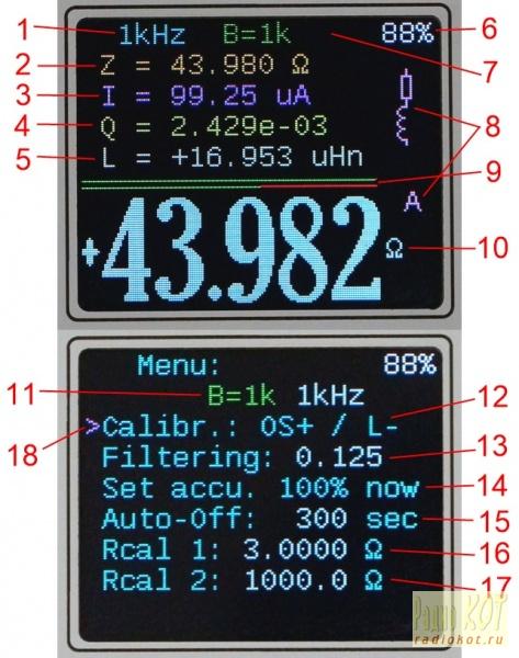

1. Частота, на которой производится измерение.
2. Полное сопротивление.
3. Среднеквадратичное значение тока через измеряемую цепь.
4. Добротность "Q" или тангенс угла потерь "tg".
5. Ёмкость "C" или индуктивность "L".
6. Заряд аккумулятора.
7. Тут отображается значок "Rel" при включенном режиме относительных измерений.
8. Схема замещения (параллельная или последовательная. Символ "А" - автоматический выбор.
9. Индикатор ориентировочной погрешности, чем красной части линии больше, а зеленой меньше, тем выше погрешность измерения. Верхняя линия - канал тока, нижняя - канал напряжения.
10. Активное сопротивление.
11. Текущий диапазон (3R/1k).
* значок "NC" отображается если требуется калибровка.
Меню настройки:
12. "Calibr.: OS+ / L-". Запуск процедуры калибровки. Нажатие F+ вызовет переход к процедуре калибровки замкнутого и разомкнутого состояния щупов. Нажатие S- - к процедуре полной калибровки по эталонным сопротивлениям. На дисплее будут появляться требования ожидания, замкнуть или разомкнуть щупы, или подключить эталонное сопротивление, или нажать кнопку. Нужно пошагово выполнить эти требования.
13. "Filtering: 1.000". Фильтрация показаний, чем меньше число, тем сильнее.
14. "Set accu. 100% now". При активации этого пункта происходит приравнивание текущего уровня заряда аккумулятора к 100%.
15. "Auto-Off.: 300 sec". Установка времени автоотключения.
16. "Rcal 1: 3.0000 Ом". Реальное значение эталонного сопротивления для калибровки диапазона 3R.
17. "Rcal 2: 1000.0 Ом". Реальное значение эталонного сопротивления для калибровки диапазона 1k.
18. Указатель меню настройки.

Для зарядки аккумулятора можно использовать любой адаптер +5В с разъемом microUSB. Красный светодиод на модуле светится во время зарядки, зелёный - при её окончании. Свечение вполне просматривается через белый пластик корпуса. Ток заряда при необходимости можно подстроить подбором резистора на модуле заряда аккумулятора.
