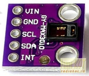

Сегодня измерителем частоты пульса никого не удивишь - подобные измерители встроены во многие гаджеты, например, в smart watch. Такие часы были и у меня пока я их случайно не разбил. Поскольку пульс я контролирую часто, срочно потребовалась замена. Проще было бы сразу приобрести новые часы или просто отдельный пульсометр, но у меня завалялся давно приобретённый датчик пульса МАХ30102, уже распаянный на маленькой плате, и я решил пустить его в дело.

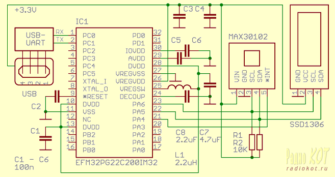

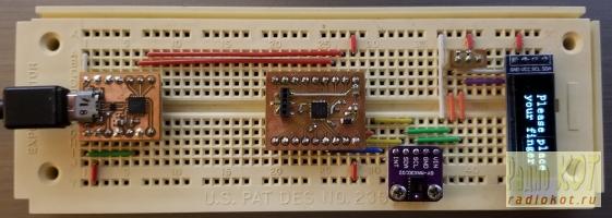

Порывшись в сети, я обнаружил массу проектов для этого датчика на Arduino с готовыми библиотеками. Плат Arduino у меня нет, но с имеющимися в открытом доступе исходными кодами этих библиотек на языках С/С++, я подумал, что портировать их на другой МК не составит особого труда, даже не вникая в суть дела. В то время я экспериментировал с новыми МК серии EFM32PG22 и решил использовать такой в тестовой схеме. Помимо датчика и МК с минимальной обвязкой в схеме присутствуют USB-UART конвертер на CP2102 для вывода данных на терминал компьютера и OLED дисплей с разрешением 128×32 для оперативного вывода частоты пульса и анимации сердцебиения.

Поначалу я не знал на что грешить – ПО, сенсор, прижим пальца, или что-то иное. Посмотрев программы других подобных проектов, я обнаружил, что они сделаны как будто под копирку. Все они основаны на библиотеке сенсора от AdaFruit и библиотеке обработки данных сенсора от SparkFun. Опустив тот факт, что библиотеки эти оптимизированы под МК семейства AVR на платах Arduino, ресурсы которых весьма ограничены, сами библиотеки используются авторами проектов совершенно бездумно. Например, зачем-то для измерения частоты пульса используются оба светодиода сенсора – красный и инфракрасный, хотя в ДШ явно указано, что достаточно лишь красного, и для этого имеется специальный режим сенсора. Далее, для чтения новых данных сенсора производится постоянных его опрос, в то время как на плате сенсора имеется вывод запроса прерывания после каждого нового измерения, который никогда не использовался. Помимо того, для вычитания постоянной составляющей сигнала используется приближённый алгоритм вычисления этой составляющей для минимизации задействованных ресурсов МК и в ущерб качеству. Список моих претензий к стандартным библиотекам можно существенно продолжить.

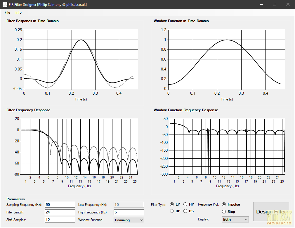

Помимо указанных выше нововведений, изменениям подверглась сама цифровая обработка сигнала сенсора. Так, для вычисления DC составляющей сигнала использован честный фильтр длины 32 на основе скользящего среднего, а для сглаживания показаний AC составляющей сигнала сенсора использован FIR фильтр нижних частот длины 24 с частотой среза 5Гц. Разработка последнего фильтра произведена с помощью системы FIR Filter Designer (автор Philip Salmony). В фильтре использована оконная функция Хэмминга. Характеристики фильтра с оконной функцией и без неё представлены ниже (сплошные и пунктирные линии, соответственно).

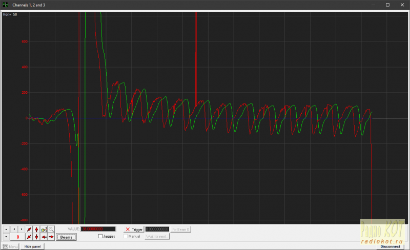

После прикосновения пальцем к сенсору следует подождать 3-5 секунд для насыщения буферов цифровых фильтров данными и входа фильтров (и пальца) в рабочий режим измерений. Для графического контроля работы системы данные AC составляющей сигнала и выхода FIR фильтра визуализировались системой Serial Oscilloscope. Данные для этой системы выводятся в (виртуальный) последовательный порт компьютера в функции checkForBeat(). Графики указанных сигналов представлены ниже красным и зелёным цветом, соответственно. Для детектирования сердцебиения ожидается момент перехода зелёной кривой через 0 при возрастании сигнала. Несколько более подробно об этих экспериментах рассказано в представленном ниже видео.
