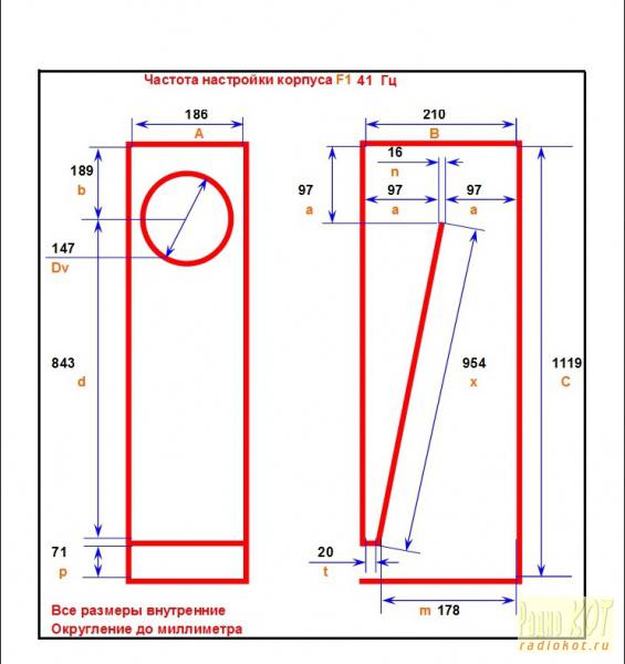

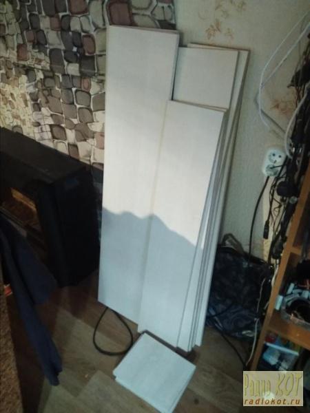

Давно хотел собрать АС лабиринт или труба Войта, что по сути одно и то же. Но все заканчивалось после прикидки размеров. И все же решился.Остановился на трубе Войта. Она не сложна в изготовлении и существует простая програмка для расчета TQWP-rus1-3.
За основу взял динамик ALPHARD LW65A4. Он пылится давно и обладает редким сочетанием параметров что и поставить его некуда и выкинуть жалко.
С ним полчились следующие размеры

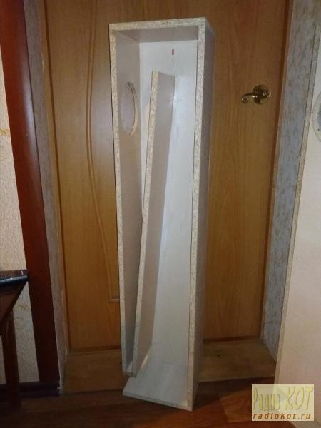

Заготовки заказал на местной мебельной фабрике. ДСП 16 мм.

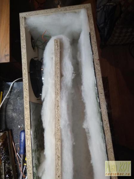

Далее сборка. Панели сажались на клей ПВА и фиксировались саморезами.
Затем передняя и задняя стенки покрывалась изнутри автомобильной шумкой, а остальные панели синтепоном.

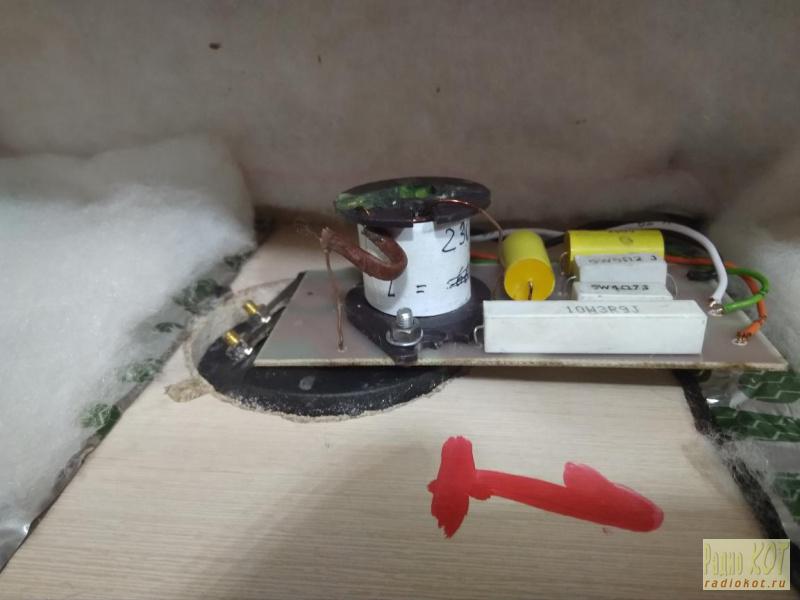

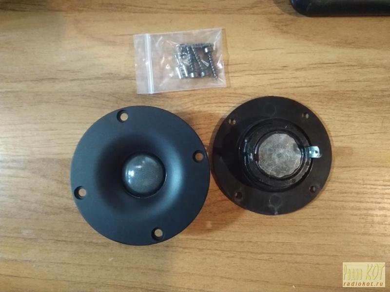

"Пищалки" покупал на али. Отверстия под динамики вырезались фрезером.

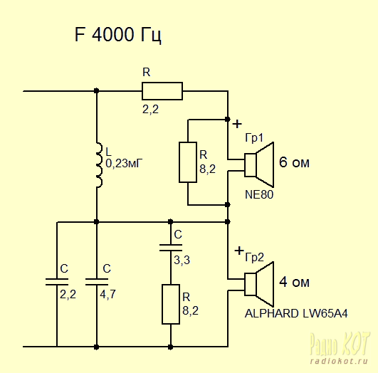

Когда встал вопрос о выборе фильтров обратил внимание на последовательный фильтр первого порядка. На мой взгляд их не заслуженно редко применяют. Хотя это дело вкуса.

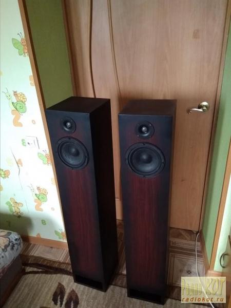

Далее окончательная сборка, Сильно не выводил т.к. было не понятно как это сооружение будет звучать. Дело в том что про подобный вид АС не очень много информации. Да и производители акустики обходят этот вид стороной.
Теоретически в таком оформлении много недостатков хотя, наверное, как и в любом другом.
Звучание несколько удивило. Просто ожидал иного. Небольшой провал на мидбасе. Зато появились самые низкие частоты. Вот где ALPHARD зазвучал!
В целом очень комфортное звучание и практически отсутствует "бубнение". "Пищалки" так же порадовали. При продолжительном прослушивании звук не утомляет.
