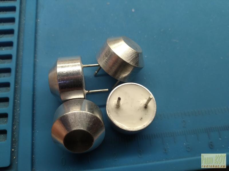

Прибор для измерения скорости и направления ветра без использования подвижных компонентов.

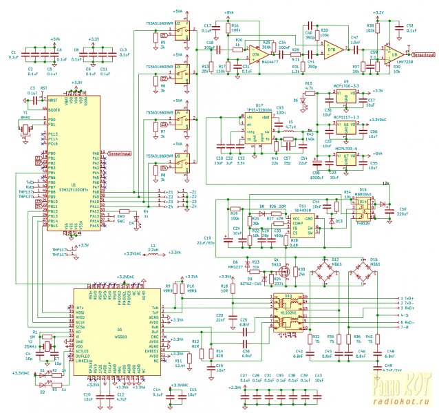

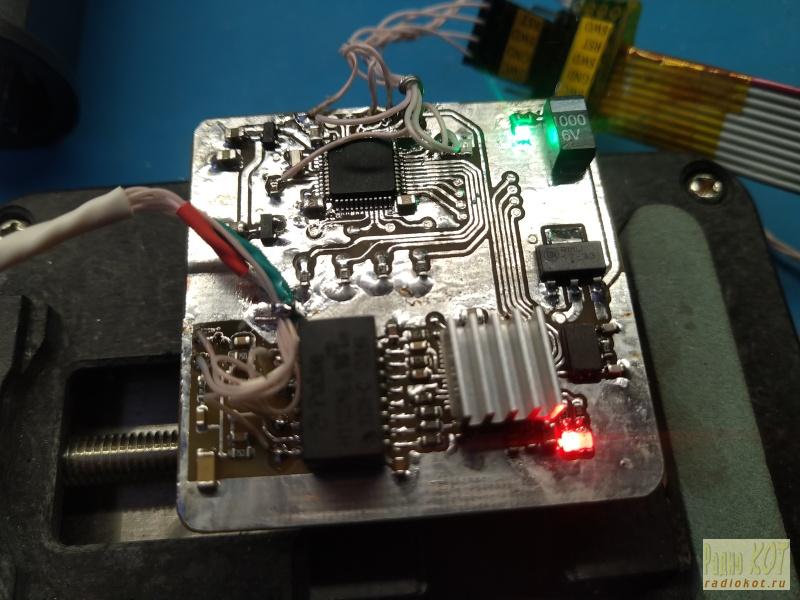

В основе, измерение фазовых изменений при прохождении звуковой волны в подвижной среде. Для измерения используются приемо-передатчики работающие на частоте 40кГц +/- 1%. Теория крайне проста: измеряется фазовый сдвиг в противоположных направлениях, разница пропорциональна скорости среды. Прибор реализован на stm32f103c8t6. Для измерения задействованы четыре таймера. Данные регистрируются в zabbix. Для работы прибора требуются: PoE IEEE 802.3af 100Mb коммутатор, сервис DHCP, сервер Zabbix.
Питание и передача данных выполняется по ethernet кабелю. Настройка сетевых параметров задается посредством DHCP сервера. Собранный прибор требуется калибровать. Процедура калибровки автоматическая, выполняется в отсутствии движения воздуха. Результат калибровки сохраняется во FLASH контроллера.

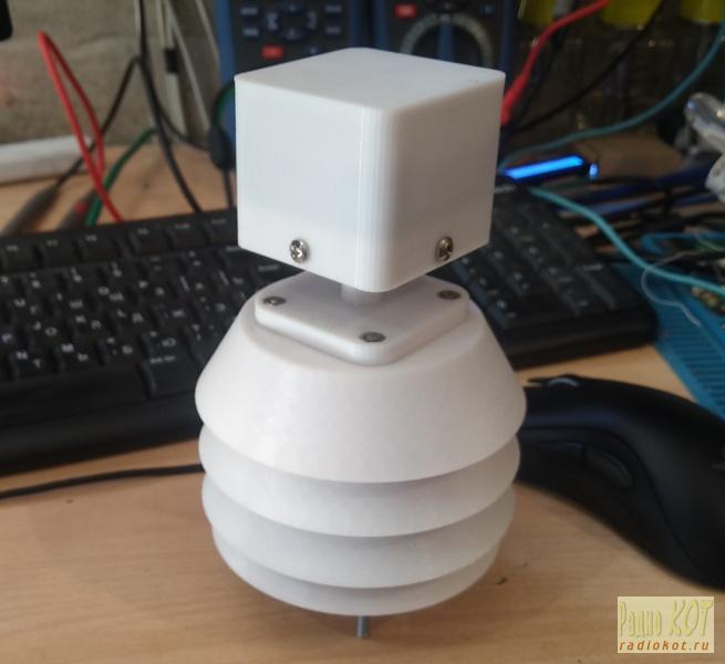

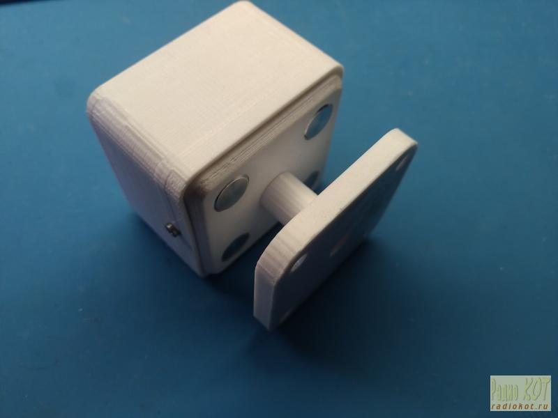

Для повторения прибора кроме монтажа электроники, необходимо изготовить корпус по заданным размерам. Опыт эксплуатации корпуса выполненного на 3D принтере, пластиком PETg, показал удовлетворительный результат. Примененные излучатели и модель корпуса предполагают использование силиконовых колец в качестве прокладок, для уменьшения влияния колебаний передаваемых через пластик.

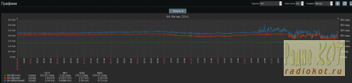

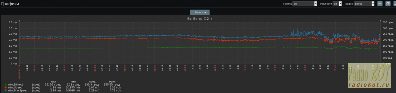

Тестирование выполнялось с помощью механического анемометра и показало сопоставимые результаты. Говорить о какой то точности не берусь, для этого нужно профессиональное оборудование. Теоретический предел скорости среды для данной конструкции и выбранного алгоритма обработки -- 30 м/с.

Излучатели
