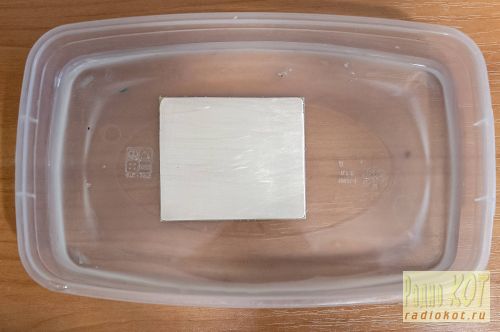

     Подготовка поверхности перед химическим серебрением полностью аналогична подготовке поверхности перед химическим лужением [1].
     Для химического серебрения необходимо в ёмкость подходящего размера и объёма налить раствор серебрения так, что бы слой над погружённой заготовкой составлял не менее 1 сантиметра, погрузить подготовленную (и обезжиренную) заготовку в раствор и, время от времени покачивая ёмкость для перемешивания раствора, выдержать 10-15 минут. За это время поверхность меди (сплава меди) равномерно покроется серебром.
     После этого заготовку необходимо извлечь из раствора, тщательно промыть водой, ополоснуть 3% раствором щёлочи (но лучше порошковым чистящим средством типа Сорти/Пемолюкс, предварительно его увлажнив, но без фанатизма) при помощи губки (ХБ ткани) и тщательно смыть большим количеством воды остатки щёлочи (чистящего средства). После этого заготовку необходимо вытереть бумажной салфеткой либо ХБ тканью. На этом процесс химического серебрения можно считать оконченным.

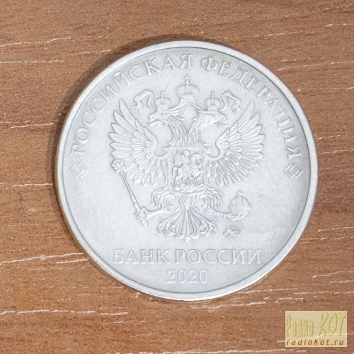

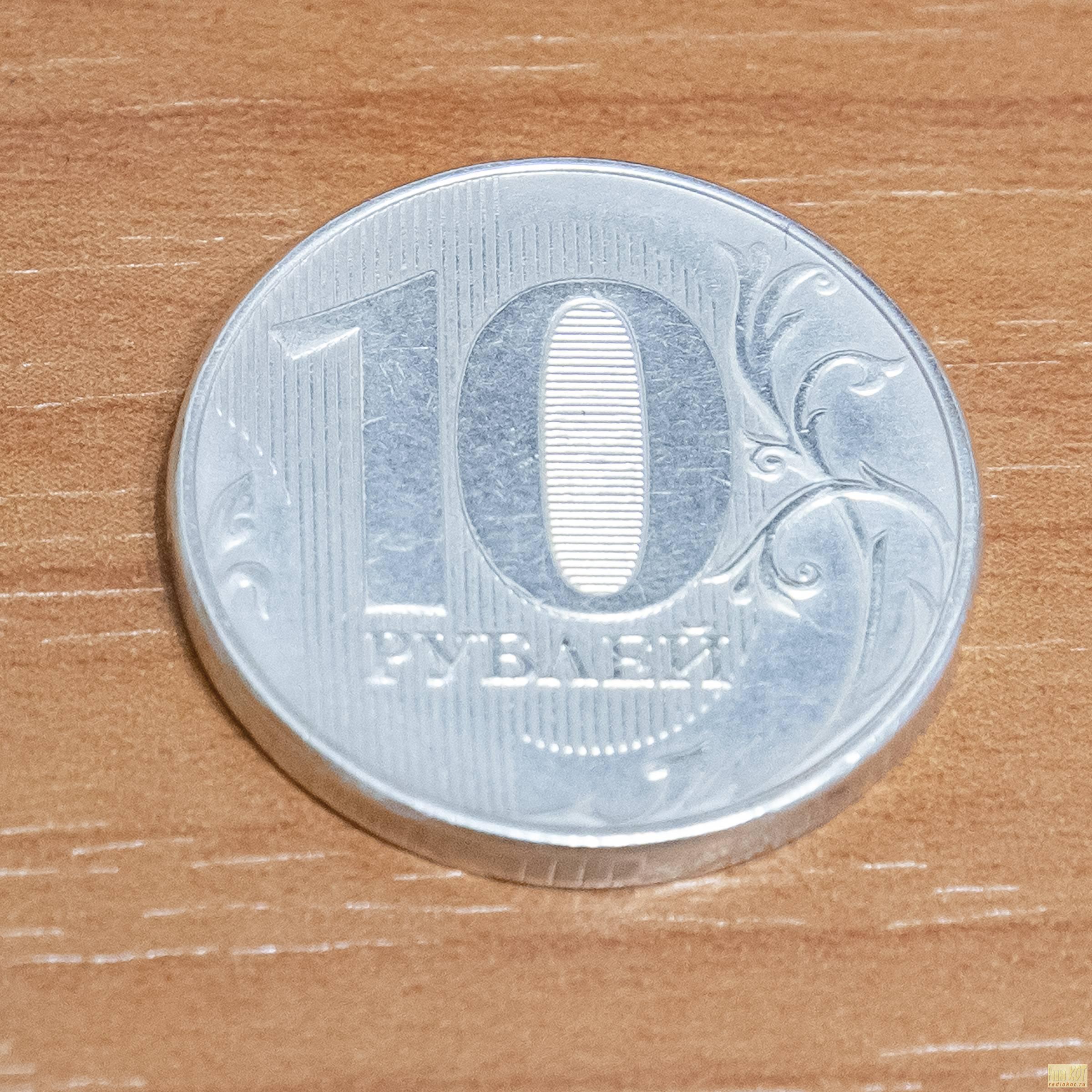

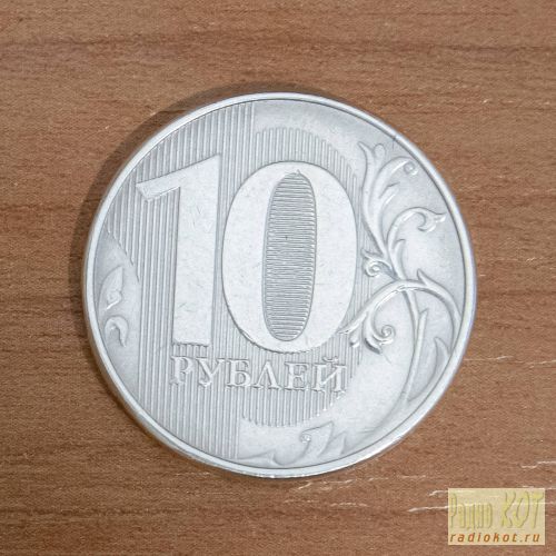

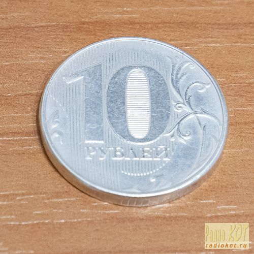

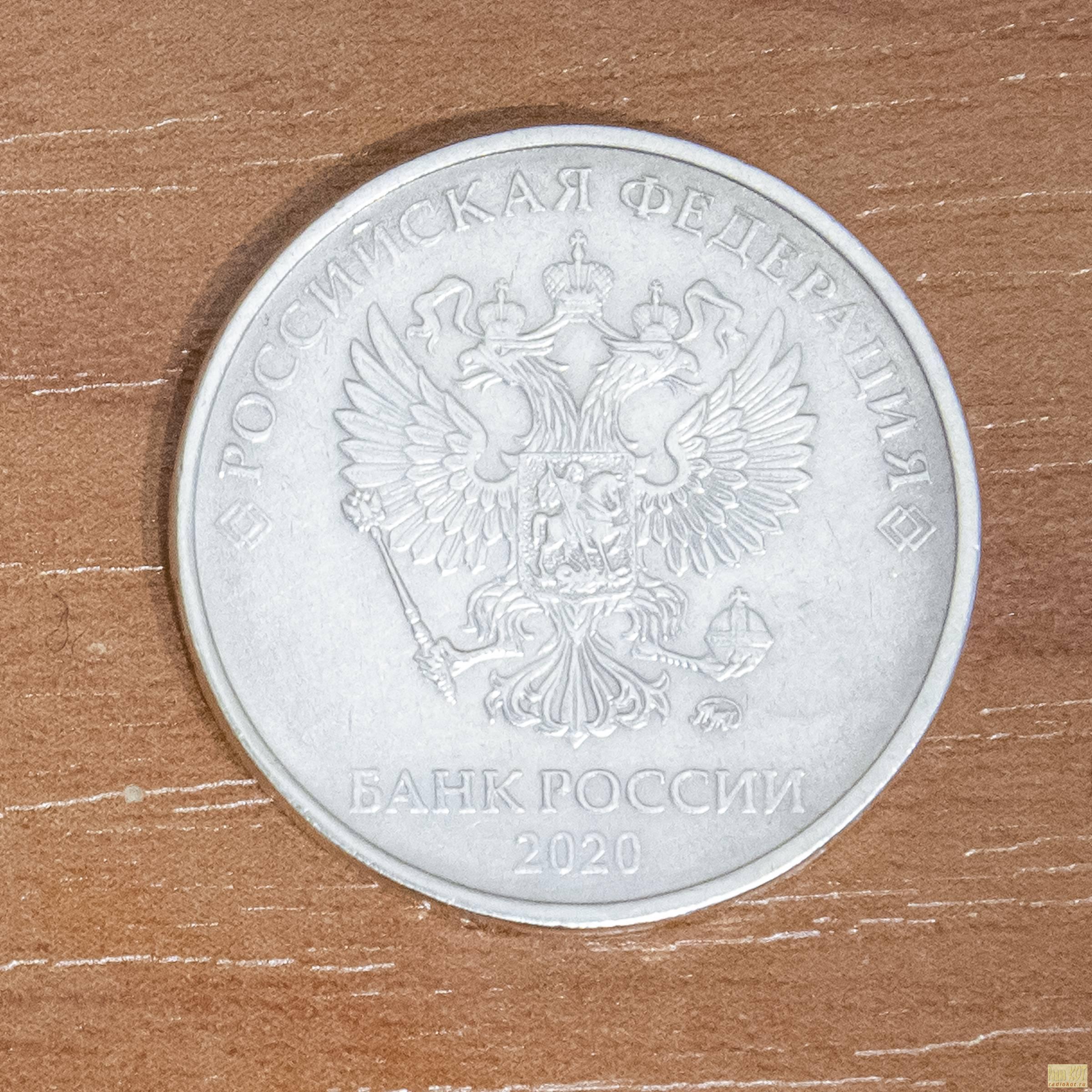

     В подборке фото ниже представлены результаты химического серебрения монеты номиналом 10 рублей. Монета изготовлена из стали с латунным гальванопокрытием [7].
     По фото хорошо видно, что покрытие получилось равномерным, мелкие детали проработались хорошо, что подтверждает возможность использования данного состава для финишного покрытия печатных плат с небольшой шириной дорожек.

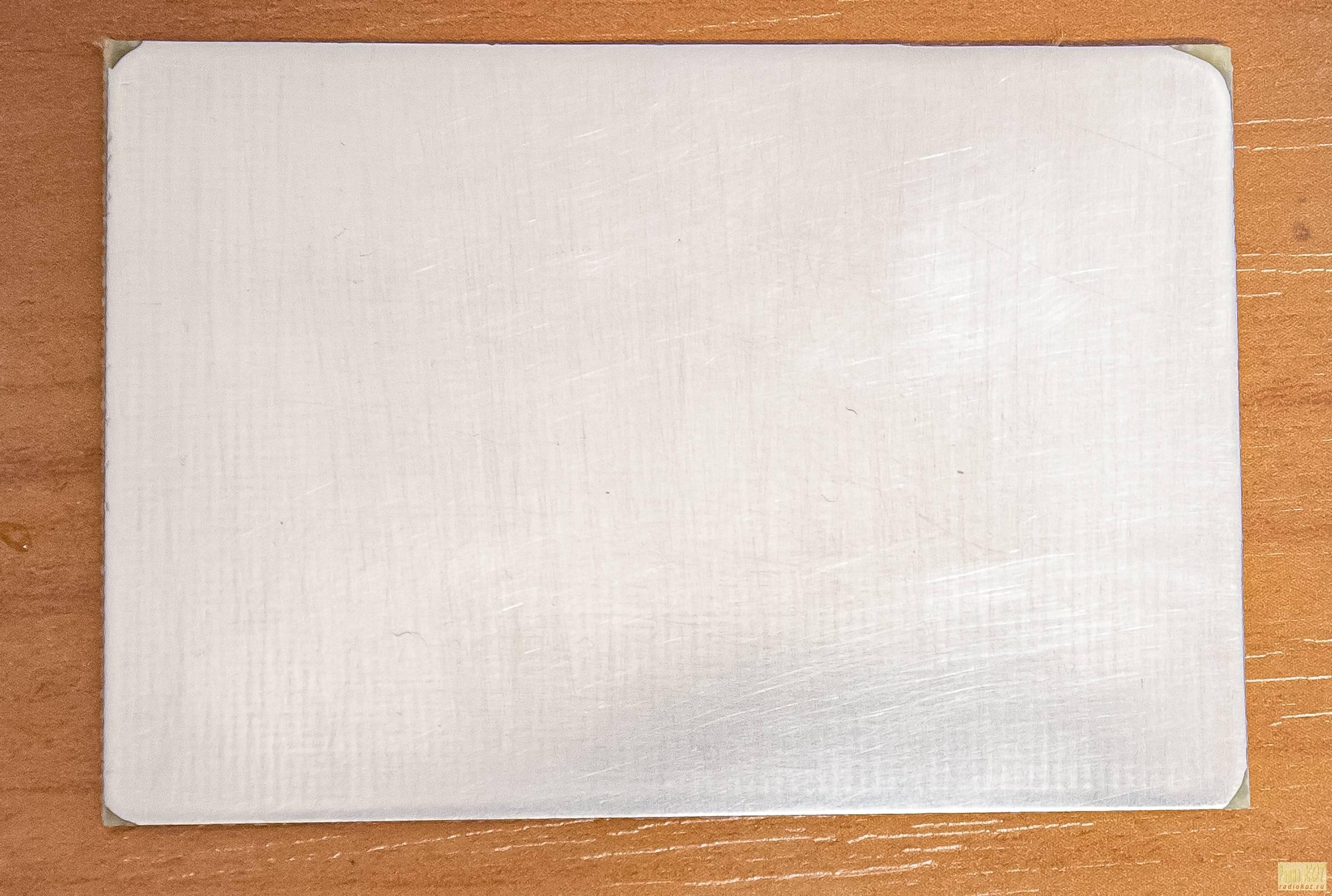

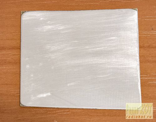

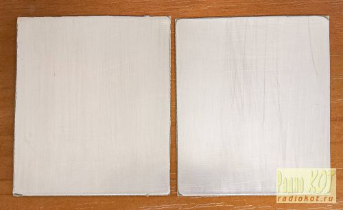

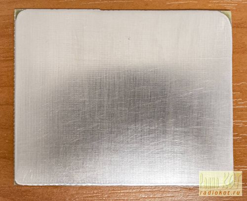

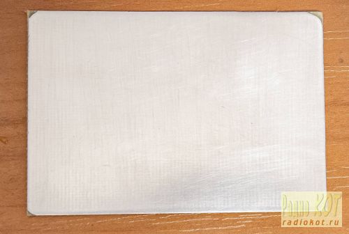

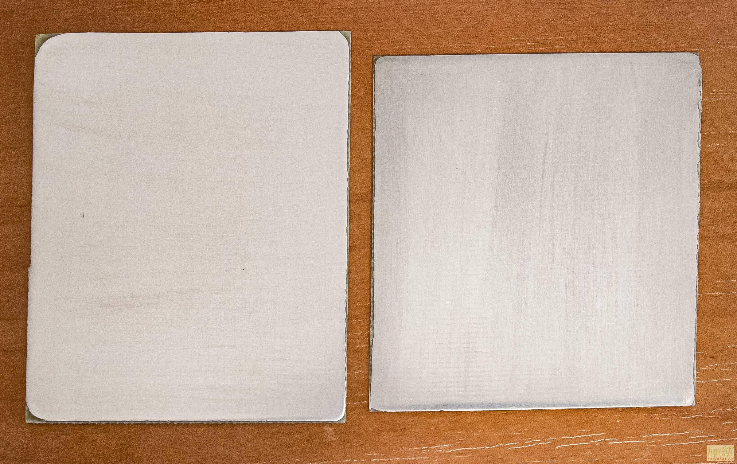

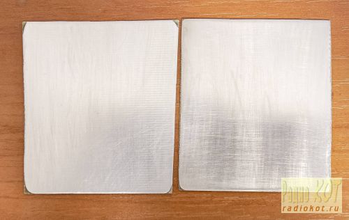

     В подборке фото ниже представлены результаты химического серебрения заготовки из фольгированного стеклотекстолита размером около 6 на 5 сантиметров.
     По фото хорошо видно, что на больших площадях покрытие так же получилось равномерным, без пятен и разводов. Это подтверждает возможность использования данного состава для химического серебрения печатных плат.

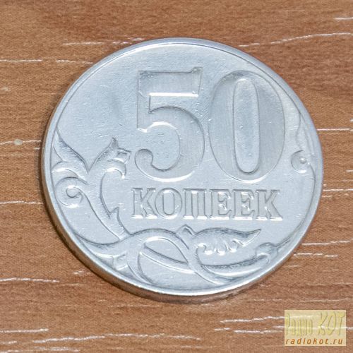

     В подборке фото ниже представлены результаты химического серебрения монеты номиналом 50 копеек. Монета изготовлена из стали с латунным гальванопокрытием [8].
     В подборке фото ниже представлены результаты химического серебрения заготовки из фольгированного стеклотекстолита размером около 6 на 5 сантиметров составом №2 (левое фото) и сравнение результатов, полученных для обоих описанных составов (правое фото).

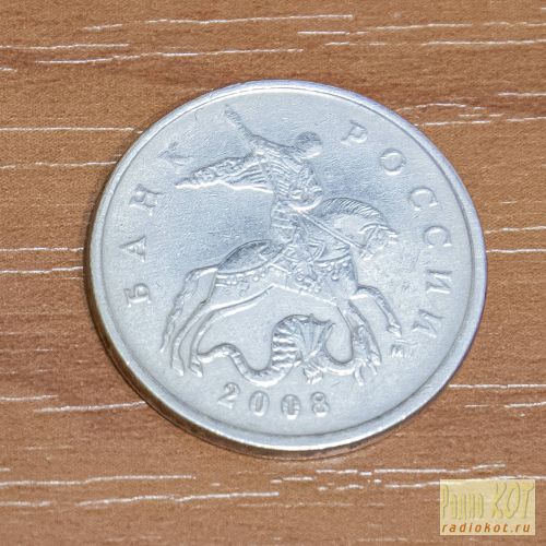

     При проведении серебрения вторым раствором обратил внимание на интересный момент. После подготовки поверхности монеты поместил её в раствор серебрения. Ожидая окончания серебрения покачивал ванну для обеспечения циркуляции раствора. Слой серебра изначально стал равномерным, а потом начал понемногу краснеть. Возникло 2 предположения: либо поверх серебра вторым слоем осаживается ушедшая ранее в раствор медь, либо пошёл обратный процесс…
     Вытаскиваю из раствора монету, промываю порошковым чистящим средством типа Сорти (Пемолюкс) при помощи ХБ ткани — под низом блестящий, практически белый слой. Снова возникает 2 предположения: либо это серебро, либо подслой никеля, как вариант (до этого я ещё не уточнил каким образом была нанесена латунь на монету поверх стали).
     Беру наждачную бумагу, зашкуриваю белый слой в районе цифры «0», обезжириваю, снова помещаю монету в раствор серебрения. Дожидаюсь появления красноватого оттенка, достаю монету, снова промываю порошковым чистящим средством — под низом белый слой.
     Таким образом изначально всё же осело серебро как и положено, а потом начала осаживаться поверх ушедшая в раствор медь. И хорошо, что осаживается она достаточно рыхлым слоем. В противном случае в таком растворе пришлось бы относительно точно контролировать время выдержки заготовки, а также циркуляцию электролита. Про эту особенность необходимо помнить при использовании данного раствора серебрения.

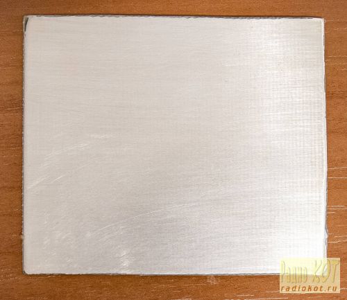

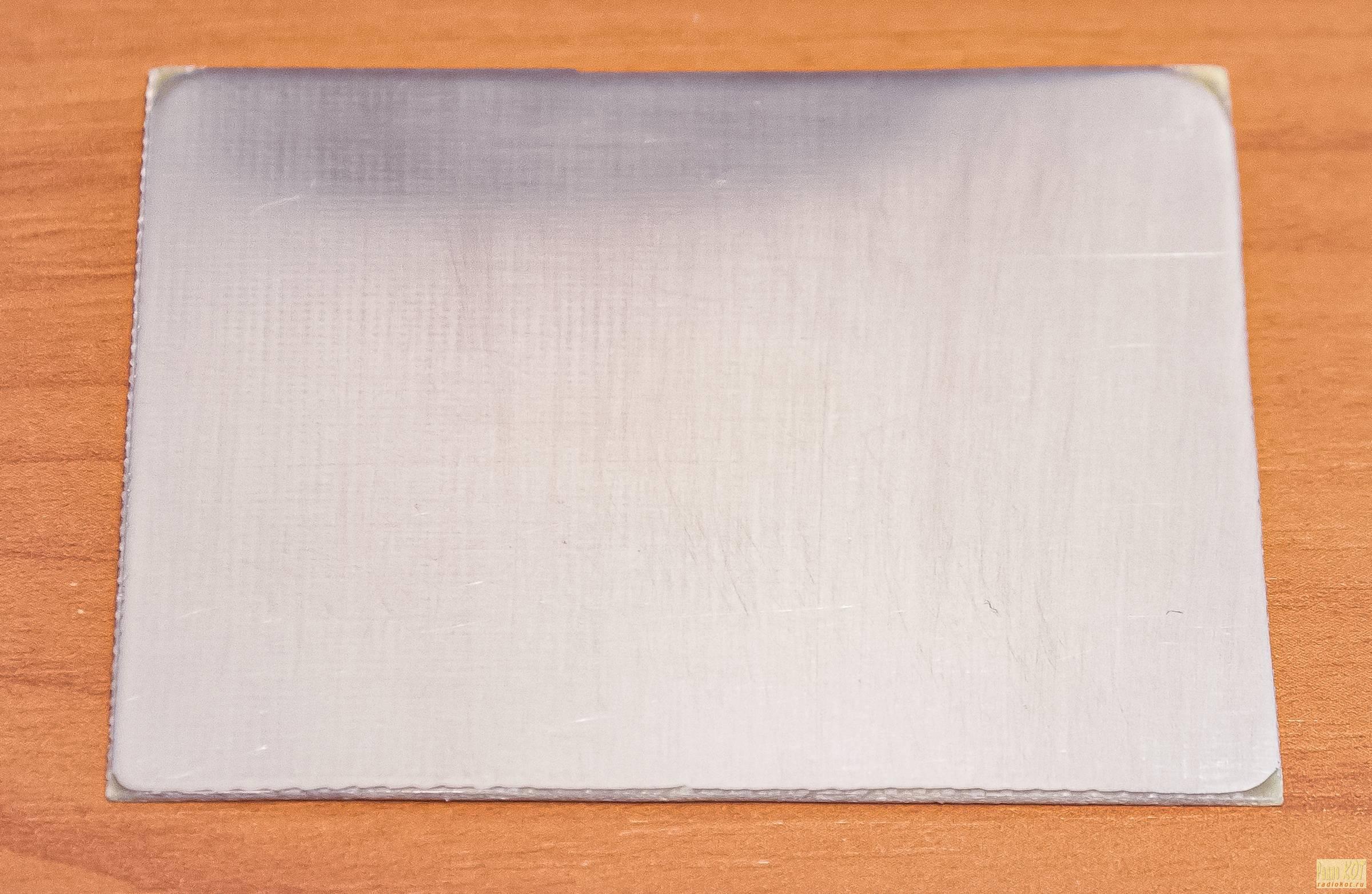

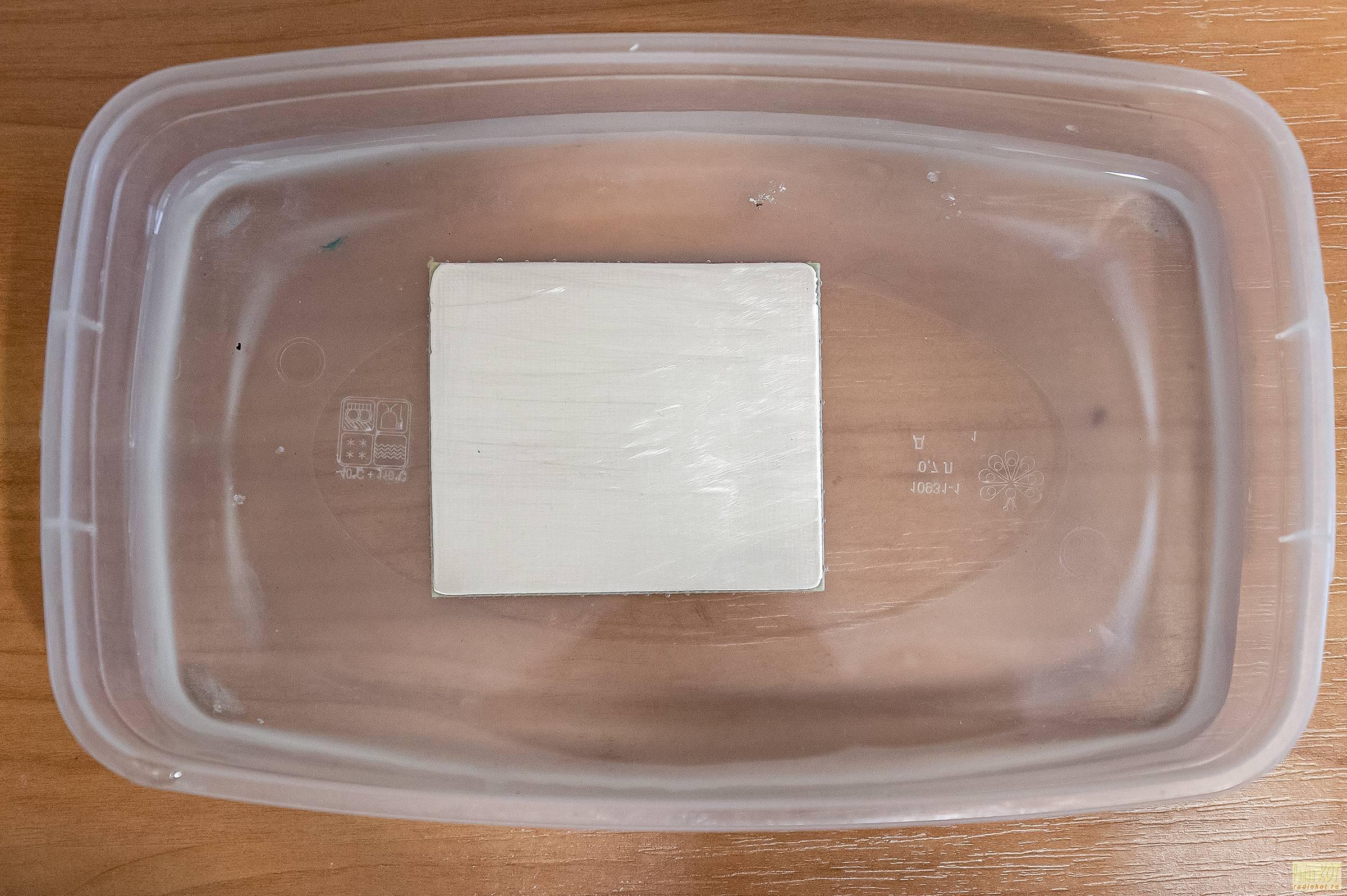

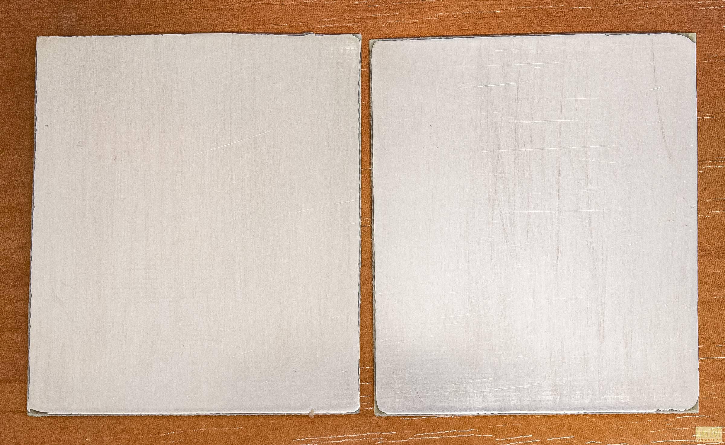

     В подборке фото ниже показана заготовка, залуженная раствором номер 1, более чем через год после его приготовления.
     По фото хорошо видно, что раствор хорошо без каких-либо проблем и дефектов лудит заготовки, что подтверждает хорошую сохраняемость раствора с данным составом.

     В подборке фото ниже представлена заготовка, залуженная составом номер 1 с добавлением 0.1 г/л нитрата висмута (левое фото), а так же сравнение заготовок с и без нитрата висмута (правое фото).
     По фото хорошо видно, что процесс химического лужения с нитратом висмута протекает нормально при указанных выше концентрациях.

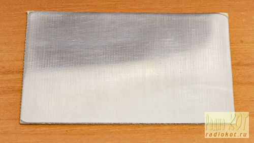

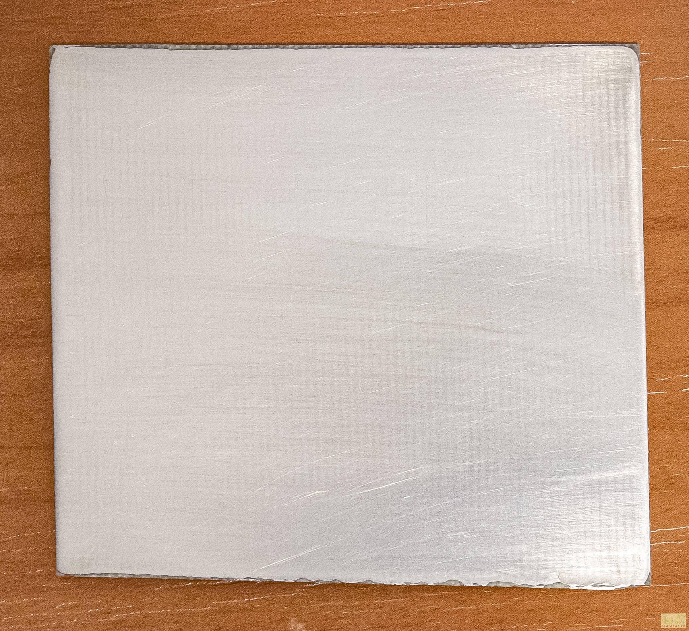

     В подборке фото ниже показана заготовка, залуженная комбинированным раствором номер 2 с добавлением 0.1 г/л нитрата висмута.
     Следует отметить, что даже такое небольшое добавление нитрата висмута окрашивает растворы лужения в насыщенный соломенно-жёлтый цвет.
     По фото хорошо видно, что процесс химического лужения с добавлением нитрата висмута протекает нормально при указанных выше концентрациях. Описанный раствор хорошо и без каких-либо проблем и дефектов лудит заготовки.

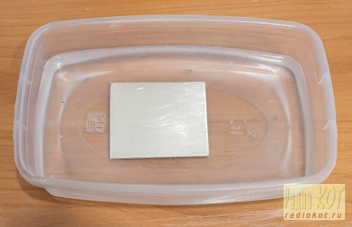

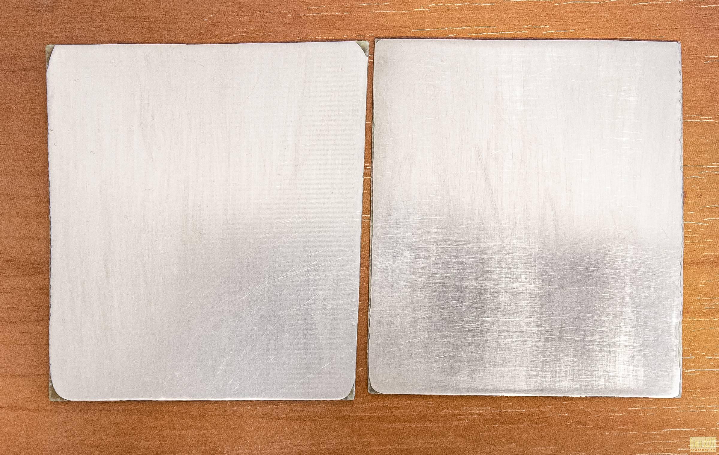

     В подборке фото ниже показана заготовка, залуженная комбинированным раствором номер 2 без добавления нитрата висмута, а так же сравнение качества лужения без добавления нитрата висмута (левое фото и левая заготовка) и с нитратом висмута (правая заготовка).
     И в заключении следует отметить, что для химического лужения можно использовать раствор серебрения №1, описанный в начале данной статьи, но с заменой нитрата серебра на хлорид олова, сульфат олова, либо же их комбинацию в соотношении 50/50 по массе. При этом к таким растворам можно добавлять нитрат висмута для осаждения сплава олово-висмут. Если вы внимательно читали предыдущую часть статьи, посвящённой химическому лужению, то могли заметить, что состав практически идентичен раствору номер 3. Отличие только в том, что в данном растворе используется лимонная кислота вместо винной и в более высокой концентрации. Такой раствор оказался ощутимо стабильнее, чем описанный ранее.
     В подборке фото ниже представлена заготовка, залуженная в таком комбинированном составе химического лужения с добавлением 0.1 г/л нитрата висмута.

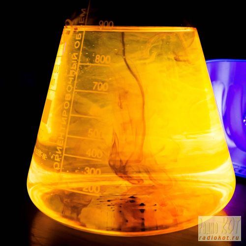

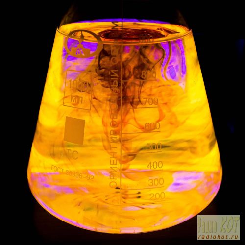

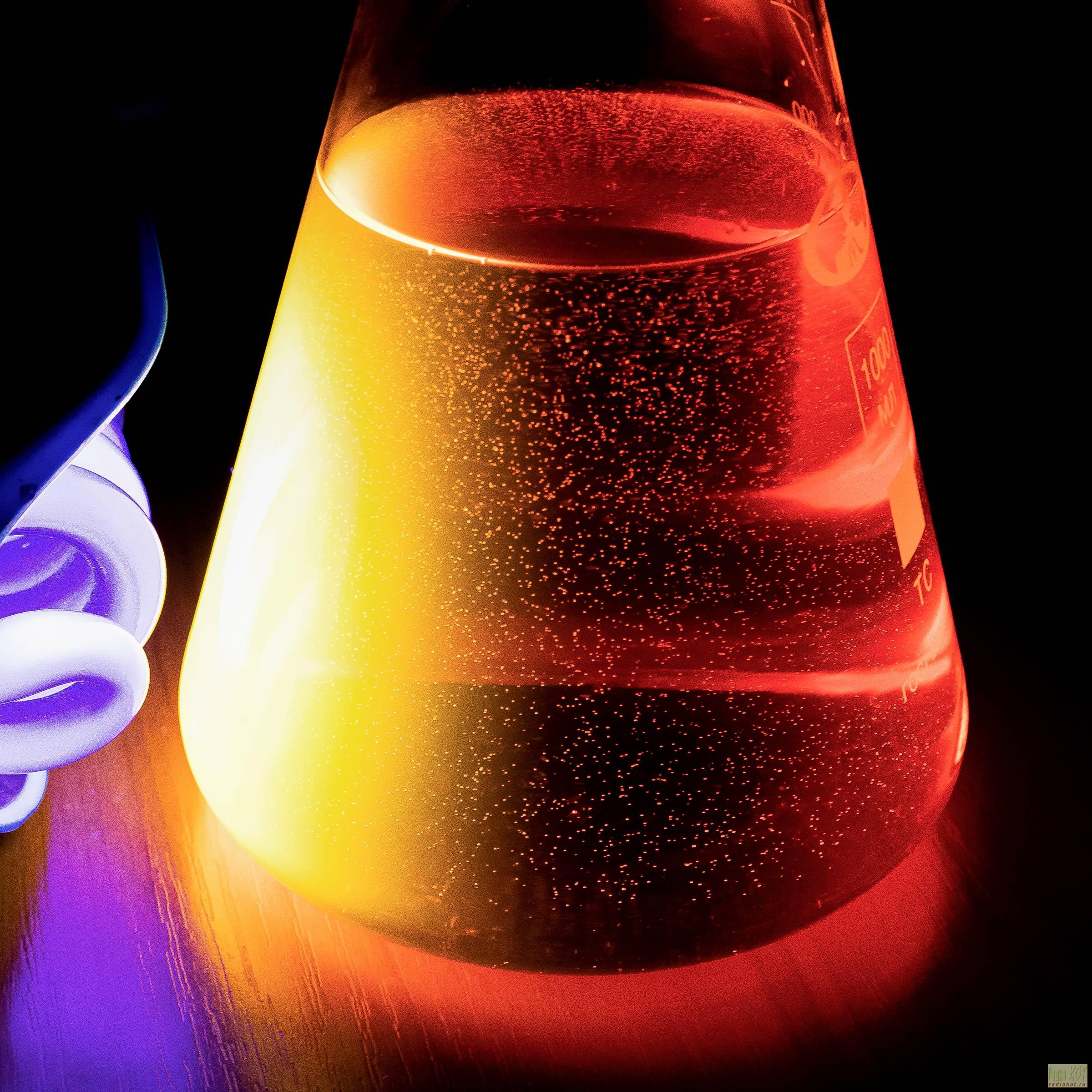

     В подборке фото ниже показана флуоресценция родамина 6G (родамина Ж) в 20% водном растворе ДМСО (в 100% флуоресценция была бы ещё ярче). Для наблюдения за процессом необходимо приготовить 20% раствор ДМСО, взять небольшое количество родамина Ж или родамина С (В) на кончике ножа, засыпать в раствор ДМСО и включить УФ-подсветку. Стоит отметить, что в проходящем и отражённом свете получается несколько разная картина.
     Работать с родаминами необходимо осторожно, используя перчатки и подложку из полиэтилена (либо подобного материала) т.к. они обладают хорошими красящими свойствами (т.е. достаточно маркие и плохо отмываются — не зря родамин С (В) используют в качестве красителя для химических ловушек, а так же метят деньги для «взяток» при оперативно-розыскных мероприятиях) [12, 13, 18].
     В живую данный процесс выглядит вот так:

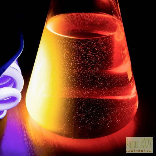

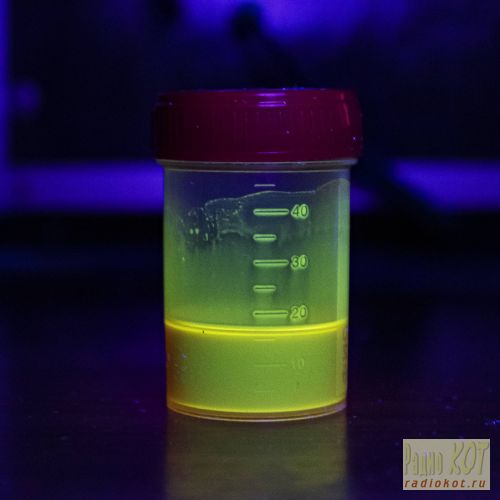

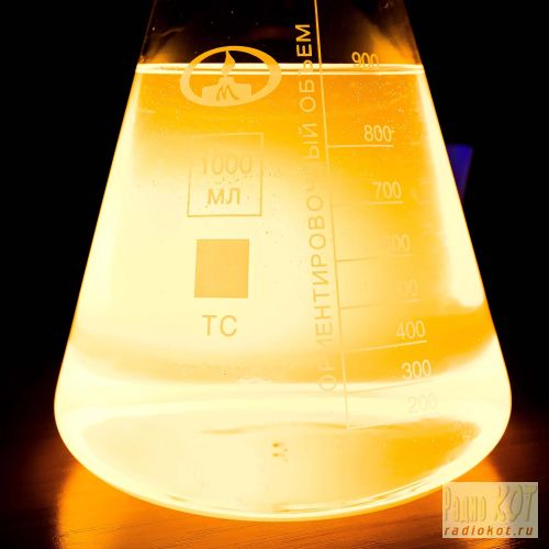

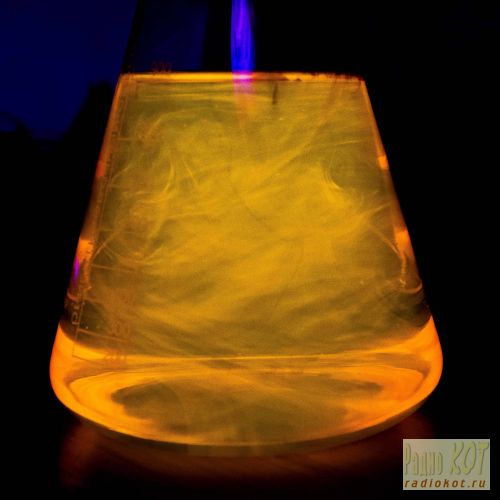

     Из ингредиентов, доступных в домашних условиях, отчётливой флуоресценцией обладает куркумин. Куркумин активно используется в кулинарии в качестве пищевого красителя и зарегистрирован в виде пищевой добавки под номером Е100.
     Во-первых, куркумин является индикатором pH: в нейтральной среде он жёлто-оранжевый, в щелочной среде — красно-бурый. Во-вторых, куркумин при освещении УФ даёт яркую желто-зелёную флуоресценцию.
     В качестве источника куркумина можно воспользоваться спиртовой вытяжкой куркумы. Для этого необходимо взять 20-30 грамм куркумы, залить 100-150 мл. этилового (изопропилового) спирта, тщательно взболтать и дать постоять 1-2 часа. После этого останется только отфильтровать полученную вытяжку. В готовой вытяжке будут присутствовать и другие куркуминоиды, но основным будет именно куркумин. Работать с куркумином необходимо осторожно, используя перчатки и подложку из полиэтилена (либо подобного материала) т.к. он обладает хорошими красящими свойствами (т.е. достаточно маркий и плохо отмывается) [14, 17].
     В подборке фото ниже наглядно показана флуоресценция вытяжки из куркумы. На фото с двумя растворами вытяжки концентрация отличается примерно в 10 раз.
     В живую это выглядит вот так:

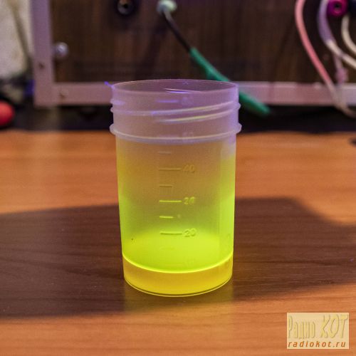

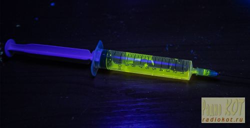

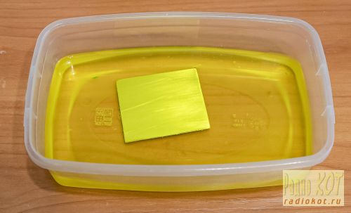

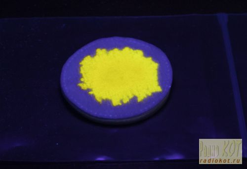

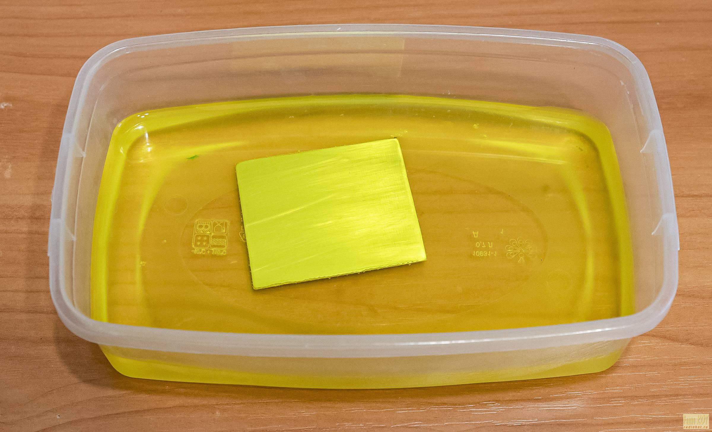

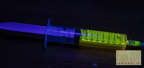

     Ещё одним доступным красителем, флуоресценцию которого можно понаблюдать в домашних условиях, является флуоресцеин (и его динатриевая соль — Уранин А). Сам по себе флуоресцеин плохо растворим в воде. Значительно лучше растворима его динатриевая соль — уранин А. Поэтому первый обычно растворяют в слабом растворе гидроксида натрия. Если растворять флуоресцеин в слабом растворе гидроксида натрия, то фактически будет образовываться та самая хорошо растворимая динатриевая соль и уже она будет растворяться в воде и давать яркую флуоресценцию. Сам же уранин А можно сразу растворять в обычной воде без дополнительной подготовки [15, 16].
     Для наблюдения за процессом необходимо приготовить 1-3% раствор гидроксида натрия, взять небольшое количество флуоресцеина на кончике ножа, засыпать в раствор и включить УФ-подсветку. При использовании уранина А его небольшое количество на кончике ножа сразу засыпается в тёплую воду и включается УФ-подсветка.
     В подборке фото ниже наглядно показана флуоресценция флуоресцеина (уранина А).

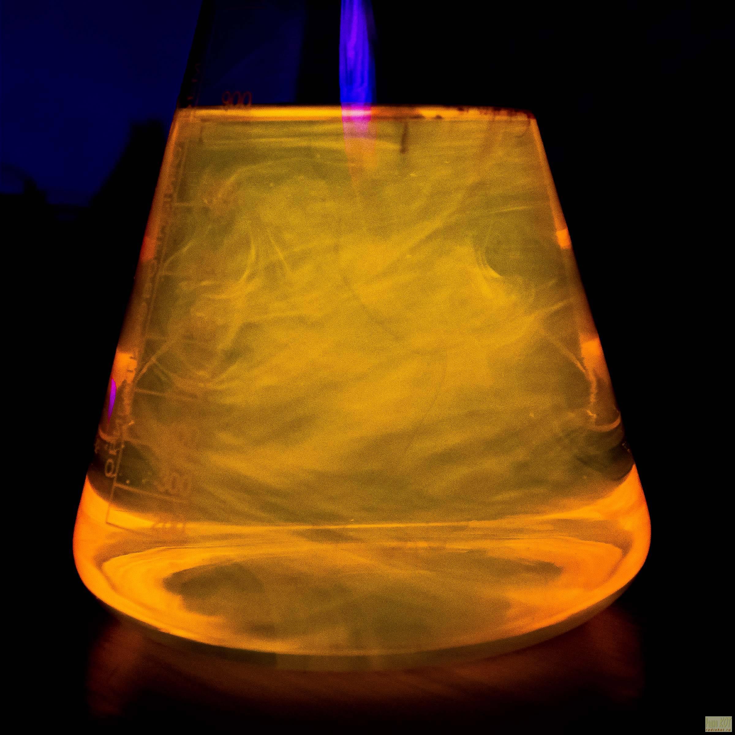

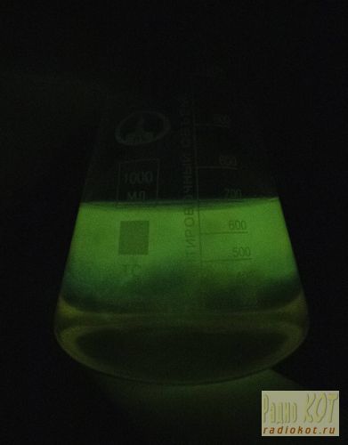

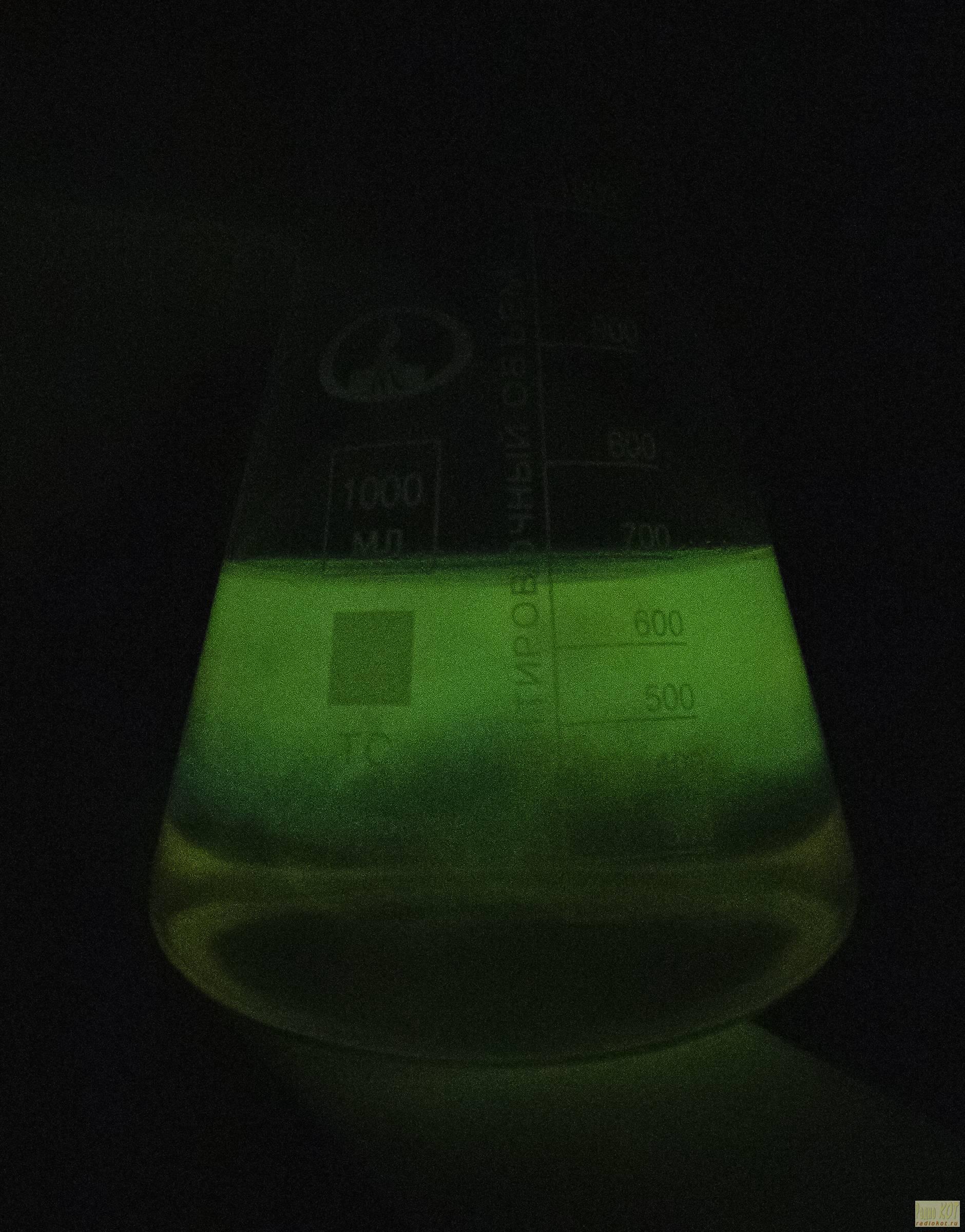

      В первой части статьи, посвящённой химическому лужению я рассказывал про эксперимент с хемилюминесценцией люминола. Если же повторить такой эксперимент, но в раствор предварительно добавить небольшое количество флуоресцеина (уранина А), то световая энергия, выделяющаяся при хемилюминесценции будет преобразована во флуоресценцию красителя, что показано в подборке фото ниже.
     А если увеличить концентрацию реагентов в несколько раз, взять побольше растворителя (воды) и повторить процесс, то эксперимент будет выглядеть значительно эффектнее (см. подборку фото ниже).
