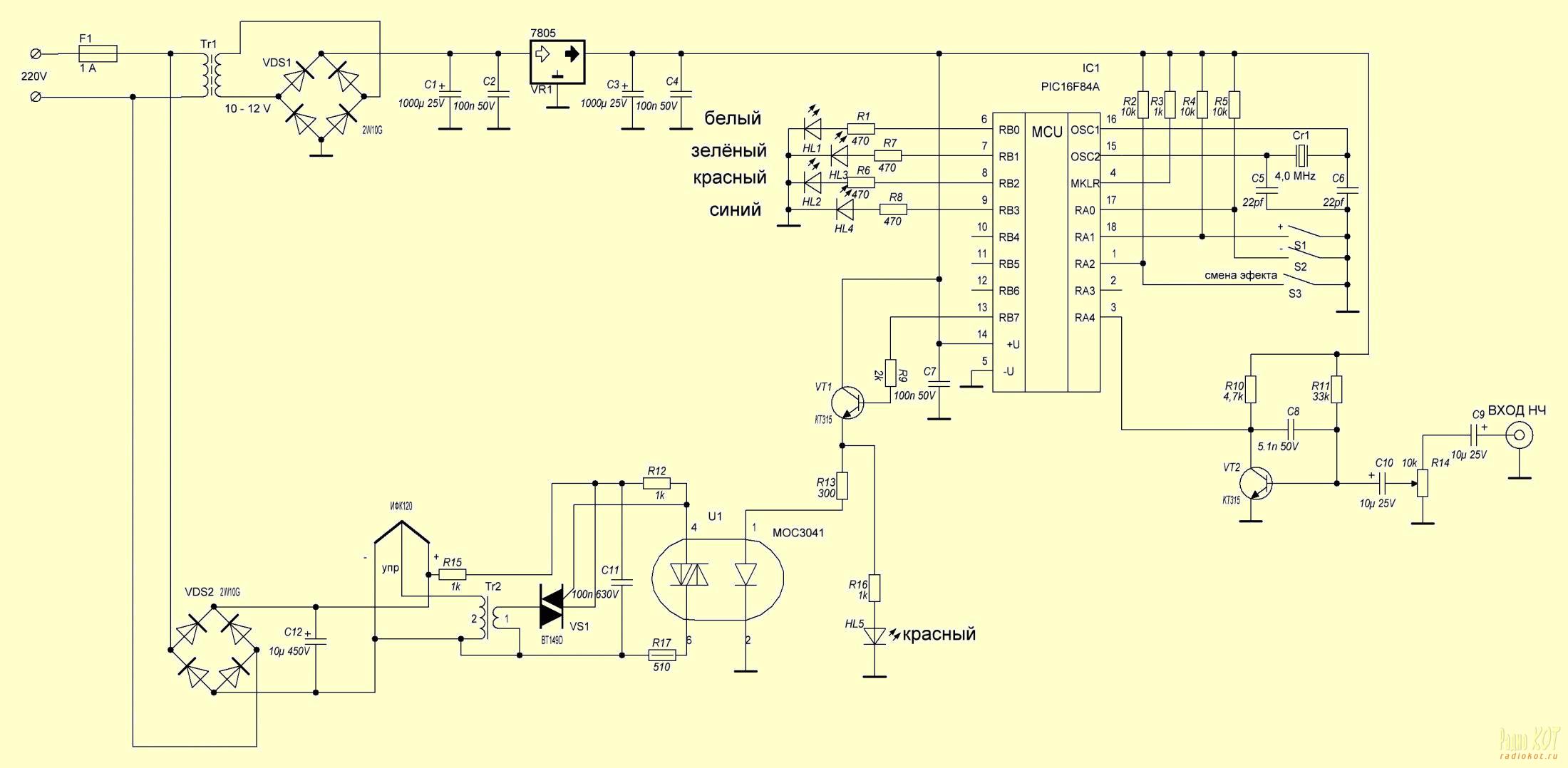

Хочу сразу оговориться это мой самый первый проект, на нем впервые пробовал свои силы по изучению программирования PIC микроконтроллеров, а также хотелось как то разукрасить школьную дискотеку и после того как ИФК120 начала моргать на дискотеке, а я перешел на другую сферу деятельности он был забыт и к сожалению примеров его работы не осталось, но вот недавно разбирая файлы на компьютере он всплыл. В общем хочу предложить его для вашего обсуждения, может кому-нибудь пригодится. К сожалению плата данного стробоскопа была утеряна, но учитывая схему с разводкой платы должен справится любой радиолюбитель.
И так схема работает следующим образам: происходит инициализация микроконтроллера в режиме обычного стробоскопа при этом частоту вспышек можно регулировать кнопками SB1 (+) и SB2 (–) в соответствующею сторону (частота вспышек изменяется от 1 до 10 Гц). Для изменения эффектов необходимо нажать кнопку SB3 «Смена эффекта» будут воспроизведен следующий эффект и т.д.
Всего стробоскоп может выполнить 3 эффекта:
Обычный стробоскоп.
Изменения скорости вспышек с минимальной до максимальной под музыку. (не совсем еще корректно работает).
Псевдослучайные вспышки.
Причем при работе под музыку эффект подразделен еще на 6 эффектов:
Увеличение скорости вспышек на низкой частоте музыки.
Увеличение скорости вспышек на средней частоте музыки.
Увеличение скорости вспышек на высокой частоте музыки.
Уменьшение скорости вспышек на низкой частоте музыки.
Уменьшение скорости вспышек на средней частоте музыки.
Уменьшение скорости вспышек на высокой частоте музыки.
Для запуска работы под музыку необходимо подключить аудио вход стробоскопа к линейному выходу источника звука.
Пока мне понравилась работа стробоскопа в обычном режиме и в режиме псевдослучайных вспышек, хотя быть может дальнейшие улучшение второго эффекта приведет к другому результату.
В настройке стробоскоп не нуждается и начинает работать сразу при условии правильности монтажа.
Итак, немного о деталях.
В качестве светодиодов можно применить любые разноцветные как импортного так и отечественного производства в моем случаи это: BL-L502UWC – белый, BL-L502URC – красный, BL-L502PGC – зеленый и BL-L513UBC – синий, сопротивления R12, R15 мощностью ни менее 1 ватта остальные 0,125 ватт, переменное R14 типа 16K1-B10K либо отечественный аналог СП3-4, конденсатор C11 пленочный К73-17 на 630 вольт, электролиты ECAP (К50-35) C12 на 450 вольт, остальные на 25 вольт, конденсаторы C2,C4,C7 многослойные низковольтные типа К10-17А на 50 вольт. Транзисторы КТ315, можно заменить на BC547. Трансформатор TR1 намотан на ферритовом кольце марки М2000НМ 30х18х7, обмотка 1 содержит 4 витка провода ПЭВ-2 0,27, обмотка 2 содержит 200 витков провода ПЕЛШО 0,12. В начале мотается вторичная обмотка которая изолируется двумя слоями изоленты, а сверху наматывается уже первичка, так же в качестве этого трансформатора может подойти трансформатор от старых вспышек к фотоаппарату. Сетевой трансформатор выбирается любой с выходным напряжением 7 - 12 вольт переменного напряжения и током от 100 мА, в моем случаи это был трансформатор питания от польской ТВ антенны.
