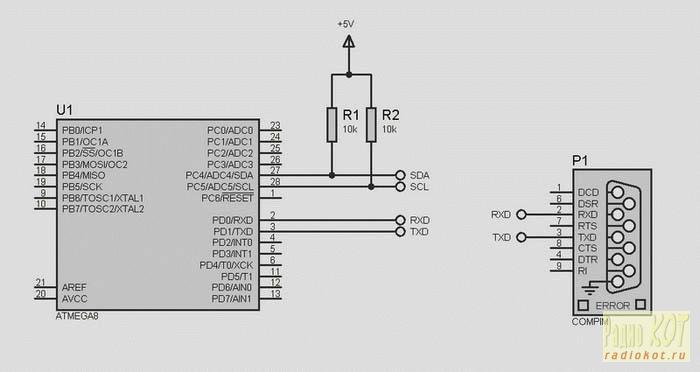

СХЕМА
Программа для микроконтроллера написана в MicroC. Алгоритм простой. Микроконтроллер ждет данные из RS232. При получении данных он передает их по шине I2C и обратно в RS232 (чтобы была возможность проконтролировать что именно было принято). Пакет данных, получаемых микроконтроллером по RS232, состоит из последовательности байтов, в которой первый байт содержит количество байт данных для приема, а за тем сами байты данных. Максимальное количество данных в одном пакете не должно превышать десяти байт. При подаче питания микроконтроллер посылает в RS232 строку с текстом "ATMEGA-UART-INIT". Скорость передачи данных: 9600, биты данных: 8, контроль четности: нет, стоповый бит: 1, управление потоком: нет. Тактирование микроконтроллера от внутреннего генератора 8 Мгц.
Фьюзы для микроконтроллера:
LOW = 0xE4 = 1110 0100
HIGH = 0xDF = 1101 1111

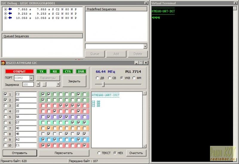

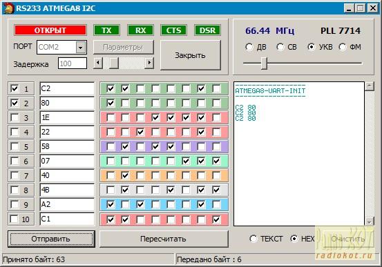

Интерфес упраляющей программы простой и интуитивно понятный. Кнопка "Отправить" отправляет введеные в поля ввода (в шестнадцатиричном формате) данные в COM порт. Слева от каждого поля ввода флажками можно отмечать посылать их в порт или нет. В средней части в цветных областях флажками отображается двоичное представление введенных данных. Их можно менять (включать и выключать). После изменения нужно нажать кнопку "Пересчитать" чтобы изменения записались в поля ввода. В правом верхнем углу расположены элементы для быстрого "формирования" управляющих байтов именно для тюнера TUX-32.
СИМУЛЯЦИЯ И ЖЕЛЕЗО

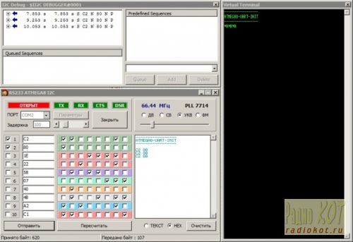

Управляющая программа и прошивка микроконтроллера полностью проверены в симуляторе и в железе. Для подключения к компьютеру можно использовать любой преобразователь USB-RS232 с выходным сигналом логического TTL уровня или преобразователь на микросхеме MAX232. Желательно использовать преобразователь USB-RS232 с гальванической развязкой.
