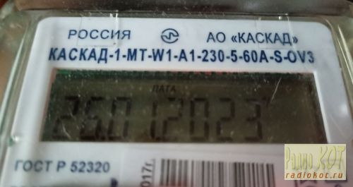

Долго не мог подступиться к реализации идеи удаленного снятия показаний и параметров сети со своего домашнего электросчетчика Каскад-1-МТ. Многотарифный, однофазный. Для связи на борту имеет только оптопорт.
Но наконец то взялся. Все уперлось в протокол. Информации в сети крохи. Радиокота почитывал давно, да и в поисковике решения на нем тоже находились. Вот и тут попалось обсуждение счетчика Каскад - https://radiokot.ru/forum/viewtopic.php?f=25&t=171991. Стало понятно, в какую сторону копать.
Для экспериментов прикупил занедорого на авито такой же счетчик, как у меня в электрощитке. Стал разбираться и выяснил, что на одну и ту же команду счетчики присылают разные по длине ответы. Разница в один байт. На том, который присылал на один байт меньше, CRC проверялась корректно. А вот на том, который присылал на один байт больше, CRC не сходилась.

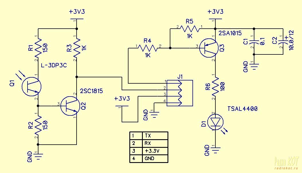

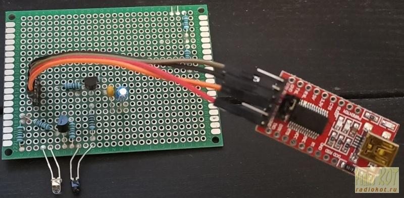

В общем нашел схему оптопорта

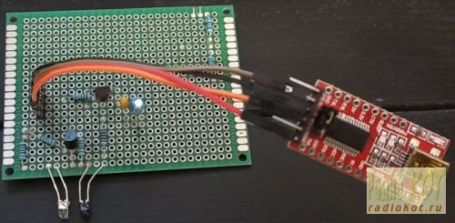

Спаял на макетке, поключил к преобразователю USB-UART.
И оригинальная программа MeterTools прекрасно прочитала оба счетчика. Немного посмотрел обмен через Wireshark и получил 4 тарифа, ток, напряжение и мощность. А больше и не нужно.

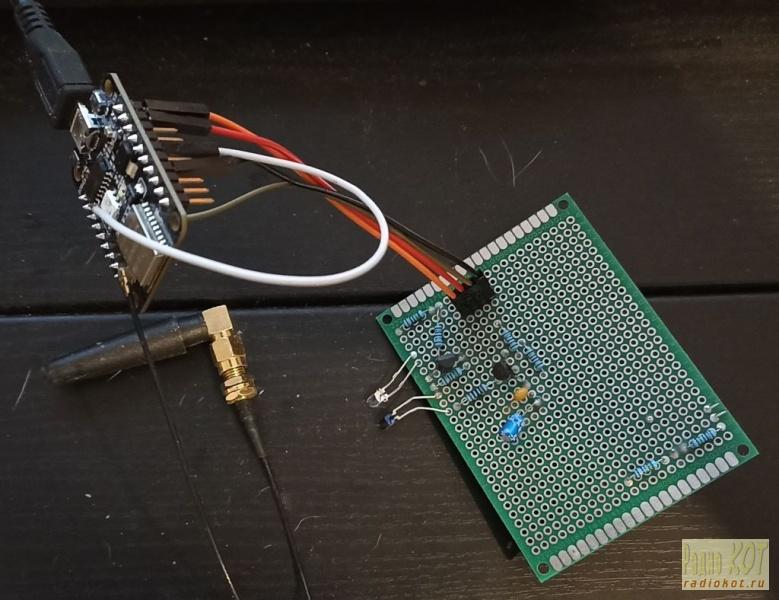

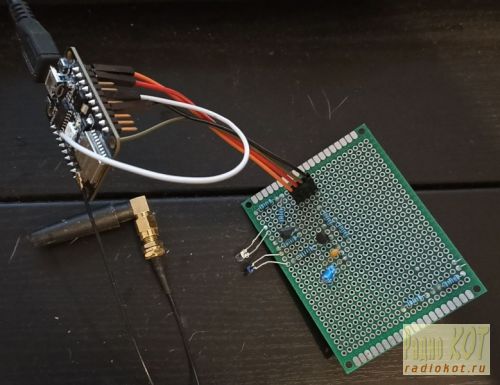

Передавать показания собирался с помощью Bluetooth LE. Для этого использовал модуль от Ai-Thinker TB-04-KIT. В действующем устройстве использоваться будет только модуль, но для экспериментов удобней пользоваться KIT. В общем подключил к модулю оптопорт через UART. Все работает.
Модуль передает в виде двух рекламных пакетов 3 тарифа, мощность и напряжение в Home Assistant, являясь по сути маячком.

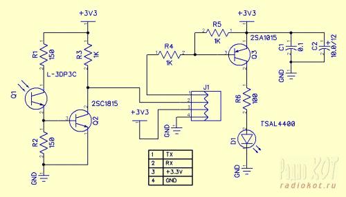

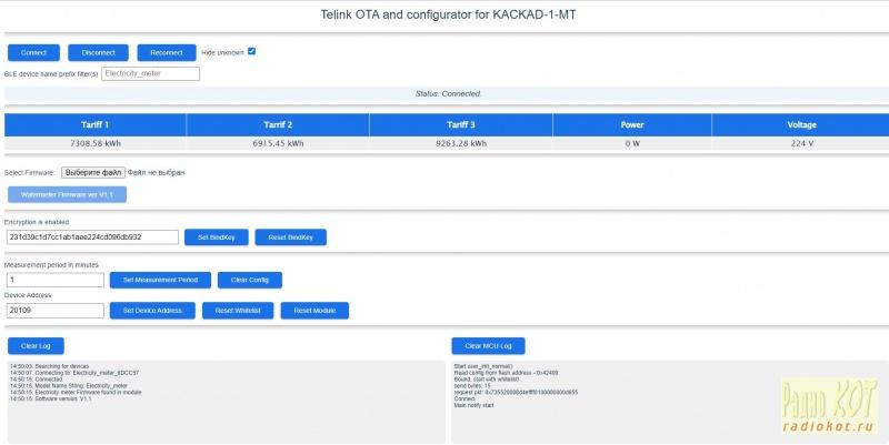

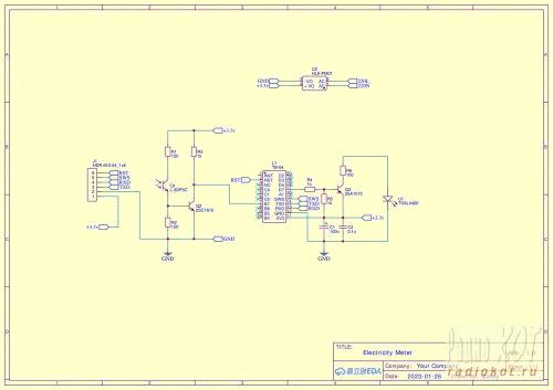

Схема устройства. С питанием пока не решил, но остальное верно.

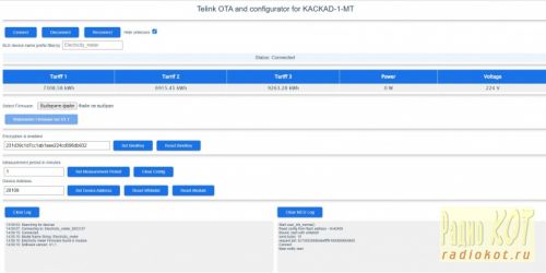

Первоначальная настройка производится из web-интерфейса.
Свежий код и небольшое описание, как залить, как настроить можно найти тут
