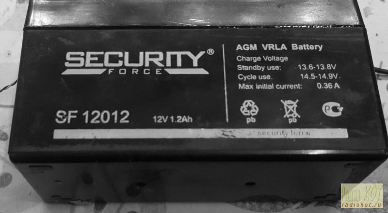

Для моего видеорегистратора необходимо питание 12V. Поэтому для питания его на время завода мотора машины
осуществляется от аккумулятора. Зарядка аккумулятора осуществляется через резистор параллельный диоду.
Применяя времязадающую R/C цепочку( 5 секунд) в затворе полевика наблюдалась не корректная работа
видеорегистратора. Пришлось применить триггер Шмитта на CD4093.
