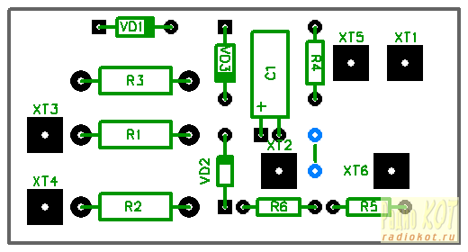

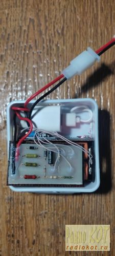

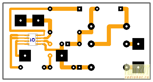

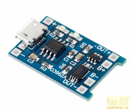

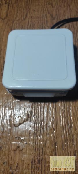

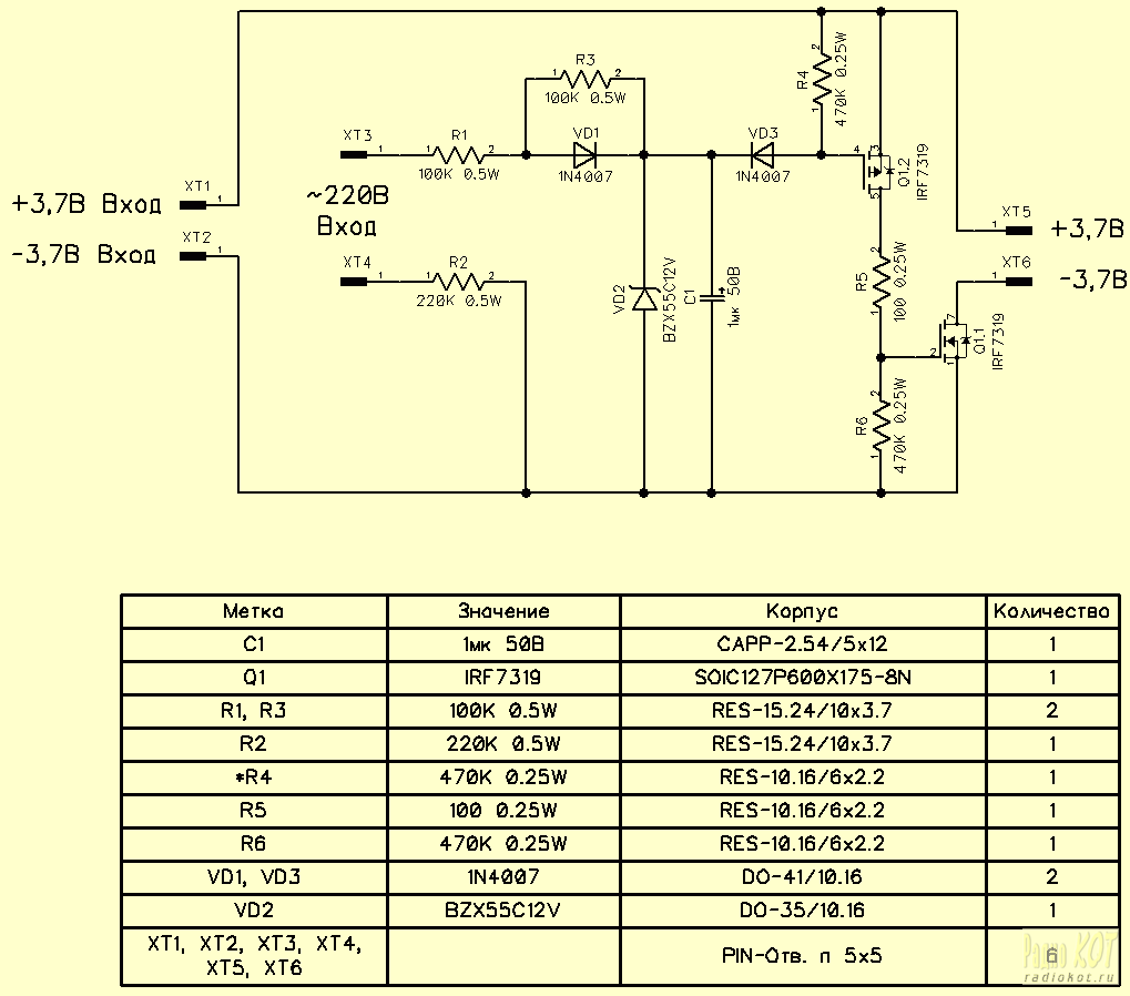

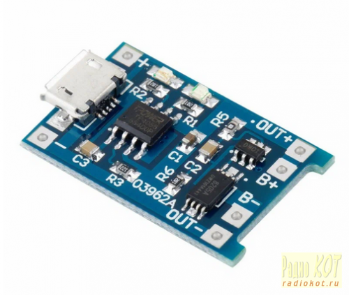

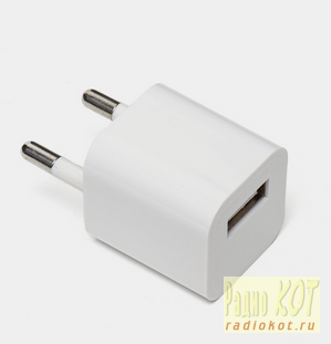

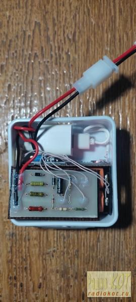

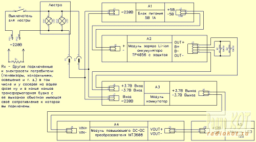

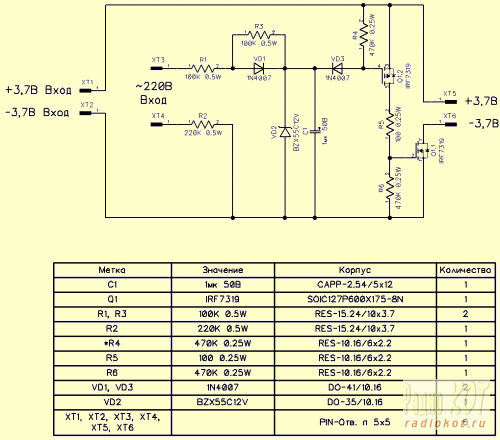

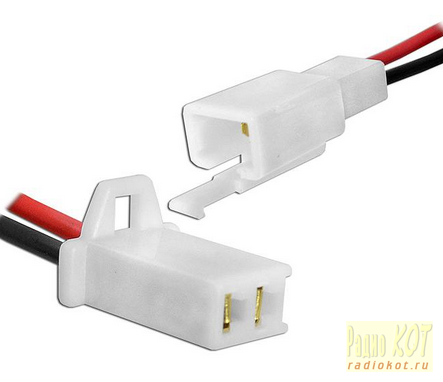

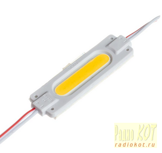

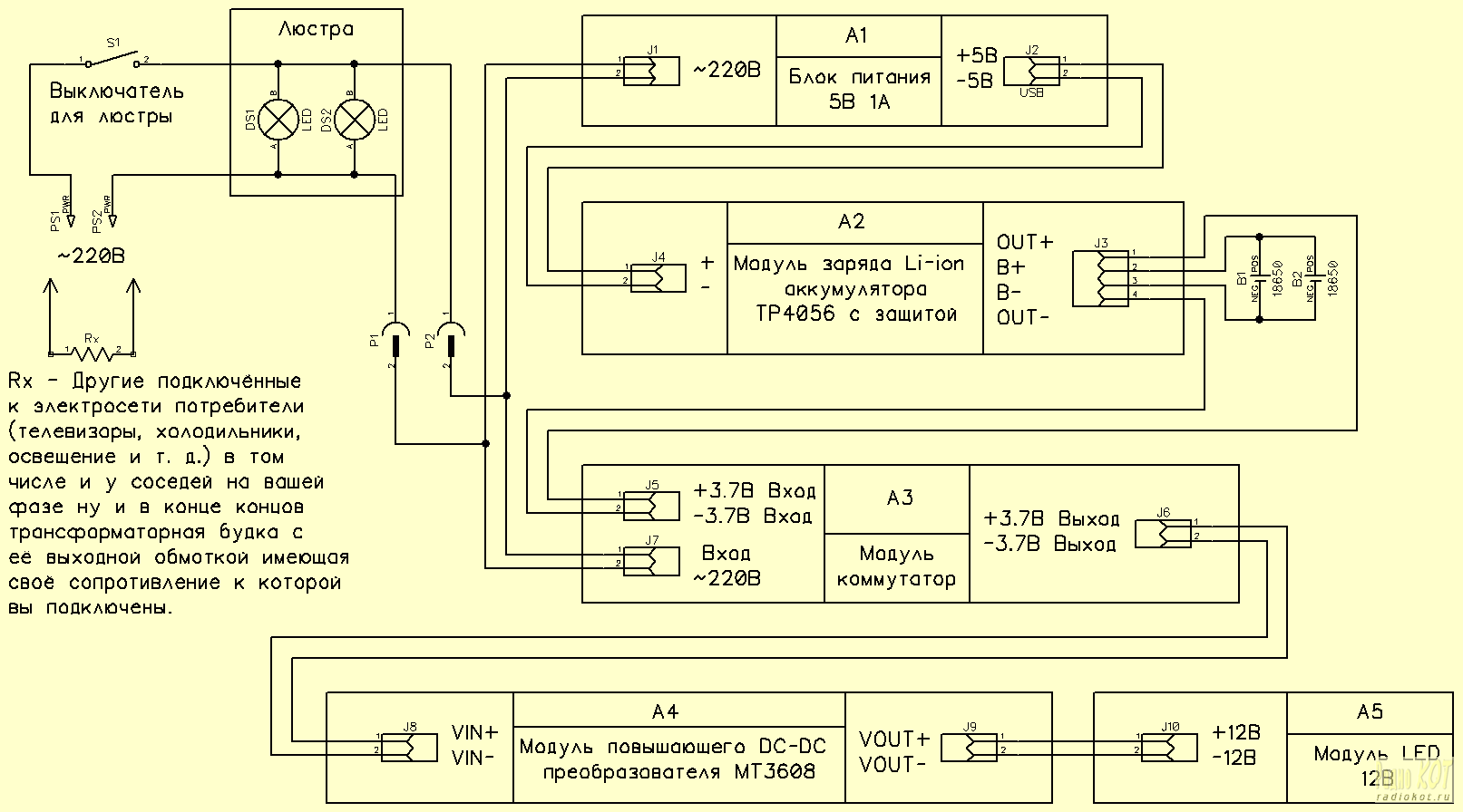

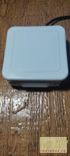

Автор: SergeyUZ Описание: аварийная LED лампа подключается паралленьно к LED лампам люстры через разъём Screenshot_4. С лампами накаливания устройство не работает. Управляется аварийная LED лампа выключателем от люстры когда в квартире отсутствует электричество. При замкнутых контактах выключателя S1 аварийная LED лампа включает LED модуль A5 который будет гореть пока не разрядится 2 аккумулятора 18650. При размыкании S1 LED модуль гаснет. Когда в квартире присутствует электричество и выключатель S1 замкнут - в люстре горят LED лампы, а аварийная LED лампа в этот момент не горит но при этом заряжает свои аккумуляторы. При разомкнутых контактах выключателя S1 LED лампы в люстре не горят, а аккумуляторы аварийной LED лампы не заряжаются. Конструкция:

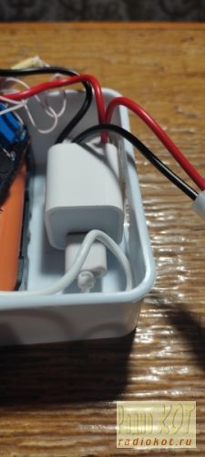

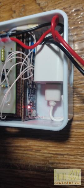

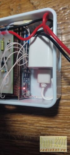

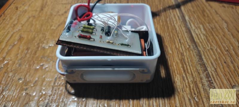

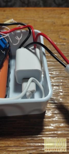

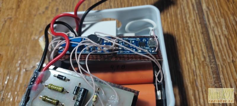

Сборка: и крепятся на не фольгированном текстолите на двухсторонний скотч Screenshot_6. Аккумуляторы вставляются в отсек для батареек паралленьно. Есть фотографии готового устройства.
