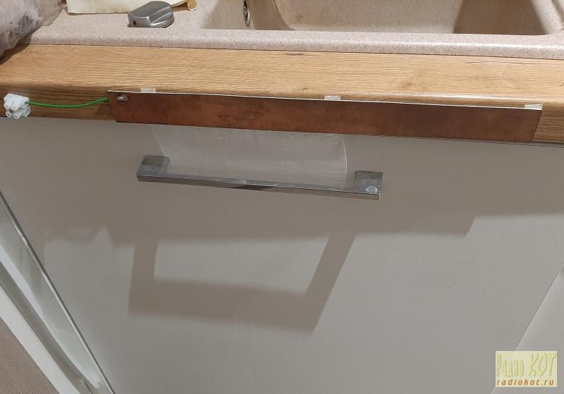

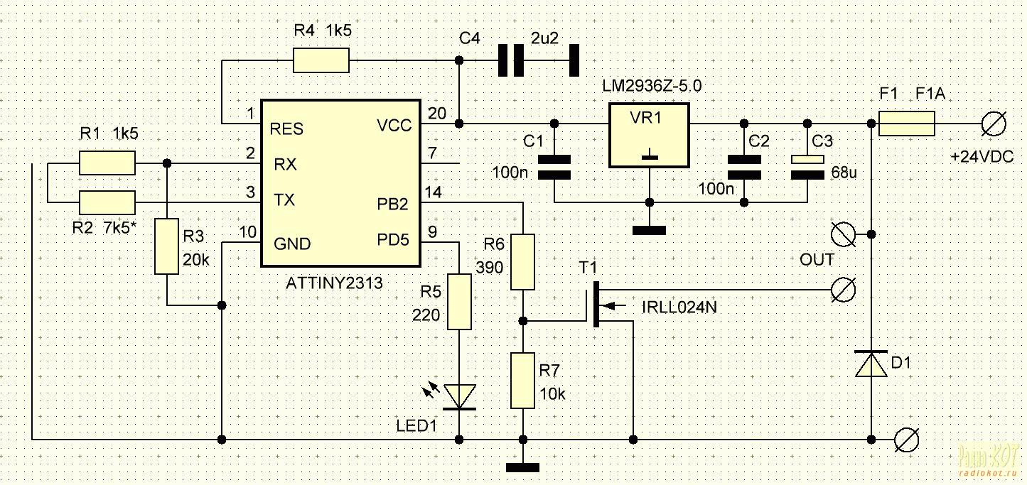

Принцип работы : передатчик ТХ выдаёт с интервалом 50 миллисекунд число, например 10, через ограничительный резистор с частотой 115 кГц. Сигнал проходит через длинную мебельную ручку которая служит волноводом. Приёмник RX проверяет что пришло нужное число ( для помехозащищённости ) и отключает выход управления. Над ручкой установлена пластина из электропроводящего материала или с электропроводящим покрытием, например фольгированный стеклотекстолит или гетинакс. Когда человек прижимается к ручке и пластине, он своей ёмкостью уменьшает сигнал на вход RX. Не получив нужное число, микроконтроллер плавно включает выход на LED светильник. Когда человек отходит от шкафа, на вход RX поступает сигнал и микроконтроллер с задержкой 12 секунд плавно выключает выход на LED светильник.Для нормальной работы нельзя сначала прижаться к ручке и пластине, а потом включить питание схемы. Сначала должен прийти сигнал на вход RX . Провода от концов ручки и платины должны быть как можно короче для уменьшения паразитной ёмкости. Светодиод на выходе PD5 выдаёт короткие импульсы для индикации включения питания и прохождения сигнала. В промежутках между выдачей импульсов МК 2313 переходит в спящий режим для уменьшения потребления до 3 мА.
