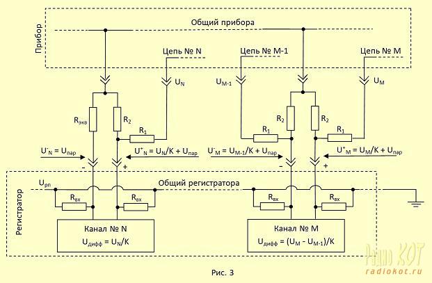

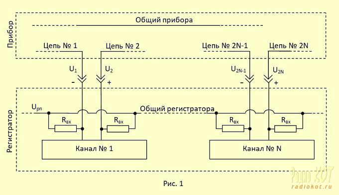

Автор: Аркадий Ф. Уважаемые коты, под регистраторами ниже подразумеваются исключительно многоканальные регистраторы с гальванически неизолированными дифференциальными входами. Соединение общих проводов прибора и регистратора здесь происходит не накоротко, а через входное сопротивление регистратора Rвх с типичным значением ~1 МОм. Причем в этой схеме, как следует из 1-го закона Кирхгофа, напряжение на общем проводе регистратора Uрп равно просто среднему арифметическому напряжений на всех его входах. Так как данное напряжение является для входов синфазным, то оно подавляется и практически не влияет на результаты измерений дифференциального напряжения – чем опытные коты и рады. Таким образом, страшилки по поводу некорректности измерений по схеме рис. 1 сильно преувеличены. Более того, по этой схеме удобно измерять, например, параметры бортовой аппаратуры, которую нельзя заземлять в процессе измерений. В этом случае входное сопротивление регистратора обычно обеспечивает достаточную гальваническую развязку аппаратуры от общего провода регистратора, заземленного по технике безопасности. Данный факт позволяет обойтись без дорогостоящих гальванически изолированных преобразователей и сэкономить котам на сметанку! Но в подобных замерах все же есть «зарытая собака», наступить на которую кот может, если установит на входах регистратора сопротивления, например, делителя напряжений, как показано на рис. 2 (здесь К - коэффициент деления напряжения).

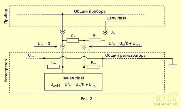

В данной схеме напряжение Uрп создает на неинвертирующем входе паразитный сигнал, равный Uпар = Uрп Rэкв/(Rвх + Rэкв), где Rэкв = (R1IIR2) = R1R2/(R1 + R2) - эквивалентное сопротивление резисторов делителя. Этот сигнал добавляется к рабочему и меняется при изменении напряжения на любом входе регистратора (так как Uрп равно их среднему арифметическому). То есть, из-за Uрп здесь возникает паразитный эффект взаимовлияния входов регистратора, искажающий результаты измерений. С такими делителями отважные коты уже могут смело забыть про то, соединены или нет общие провода регистратора и прибора, так как в обоих случаях получат практически одинаковые результаты!
