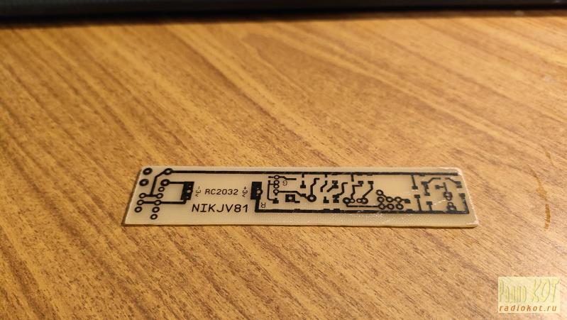

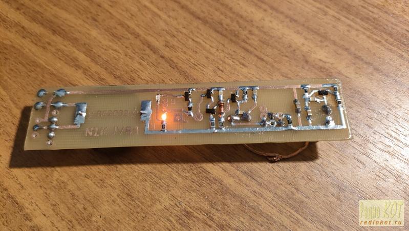

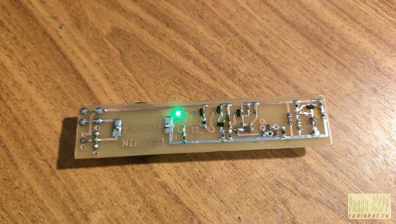

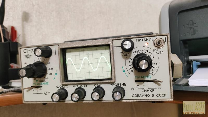

Плата в формате *Lay в ссылке на скачивание внизу. Все элементы на плате подписаны. Вариант под smd, но можно поставить и обычные светодиоды 3 мм. Катушки намотаны на ферритовых сердечниках от КЛЛ ламп. Высота 7мм, наружный диаметр 8 мм, внутренний 4мм. Подойдут +- и любые другие. Катушка 5 uH имеет 360 витков провода 0,1мм (реальный замер показал 4,2 uH). Катушка 10uH заполнена полностью, содержит примерно ~750 витков провода 0,1мм (реальный замер показал 8,7 uH). Транзисторы smd корпусе sot23 c маркировкой 6Bt — (BC817), можно любые NPN, главное чтобы выводы совпадали(К-Э-Б). Частота работы генератора ~25кГц. Расстояние между центрами катушек 28мм. Построечный резистор 50кОм. После сборки плата покрыта лаком пластик 71. Питание от батарейки CR2032. Ток потребления 6 mA. Расчётное время непрерывной работы от одной батарейки более 30 часов. Чуйка хорошая, короткозамкнутый виток видит с расстояния более 7 мм.

Вид сверху
Вид с обратной стороны
Сработка на короткозамкнутый виток
