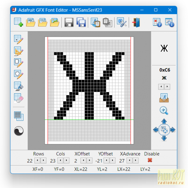

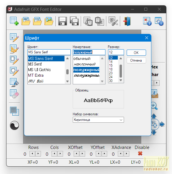

И эти проблеммы можно продолжать до бесконечности. В поисках редактора шрифтов провел кучу времени. Какие то огрызки конечно найти удалось. Например: Шрифты UTFT, Конвертер шрифтов, Настройщик шрифтов Adafruit GFX, итд.  В очередной раз наткнувшись на Формат шрифта AdaFruit GFX подумал , а почему бы не написать самому редактор шрифтов. И вот представляю результат работы почти месяца: AFEdit (Adafruit GFX Font Editor). Что же может этот маленький (меньше 2 мегабайт) но достаточно мощный редактор?
Что он может:

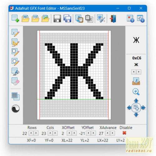

  • Создавать шрифт с нуля, размер глифа до 100х100. Причем можно начинать с любого символа и заканчивать любым символом. Русские буквы в кодировке Windows 1251.
  • Открывать и редактировать стандартные шрифты Adafruit-GFX. Добавлять к ним или удалять любые символы. Менять их параметры включая название.
  • Диапазон редактирования: стандарт(32-127 символы и английский алфавит и 192-255 русские буквы).

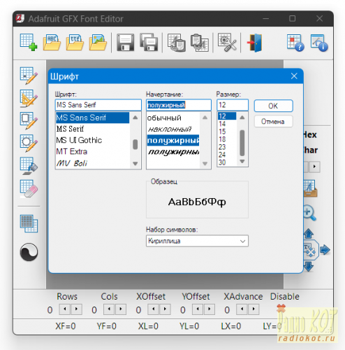

  • Импортировать любые шрифты установленные в Windows. Частично или полностью(в указанном диапазоне). Поддерживаются стили и размеры вполоть до 72pt.
  • Обладает широким набором команд редактирования(точки, линии, прямоугольники, элипсы, резинка, заливка, и их инверсные команды).

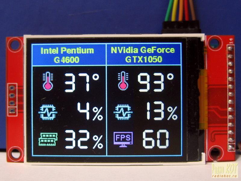

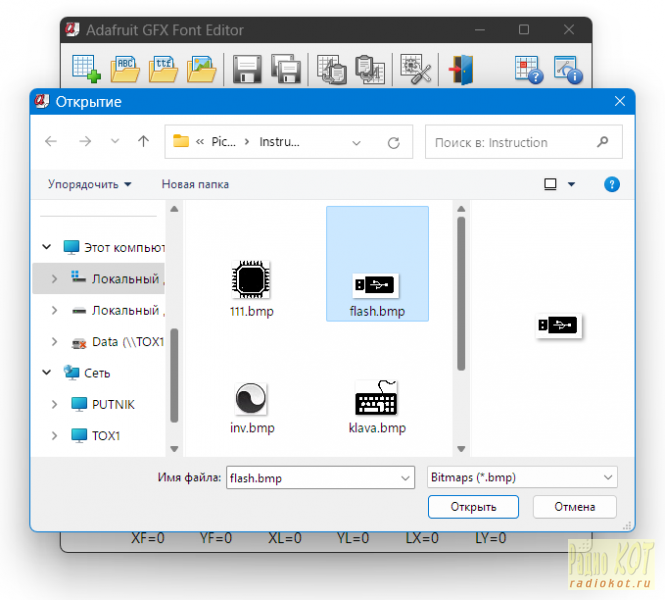

  • Позволяет открывать bmp файлы черно-белых рисунков (любой битности, можно и цветные но распознает он только черный цвет). Так что можно делать файлы с пиктограммами и выводить их как буквы. Если сохранять их по одному символу, то в секции файла Bitmaps будут содержаться данные которые можно вставить в скетч как "static PROGMEM" и выводить командой drawBitmap.
  • Можно копировать глифы и вставлять их на другие места. А так как копирование осуществляется через буфер обмена Windows, то можно передавать их из одного открытого экземпляра программы в другой.

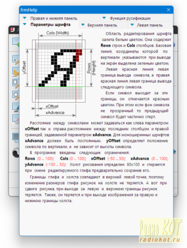

  • Имеется небольшая справка по работе, хотя я считаю что редактор получился интуитивно понятный и много времени на его освоение не понадобится.

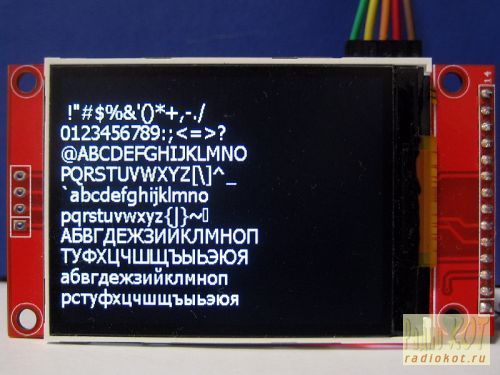

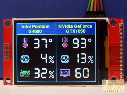

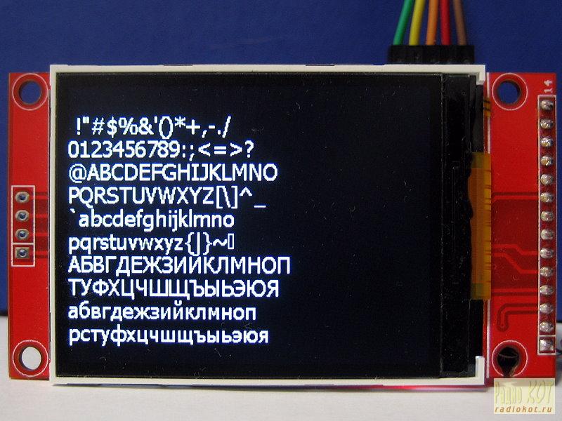

Ну и результат работы:
