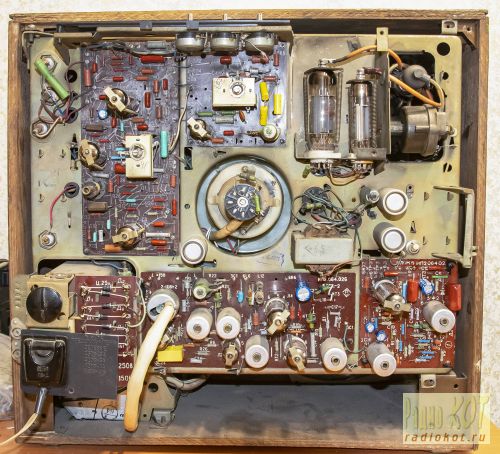

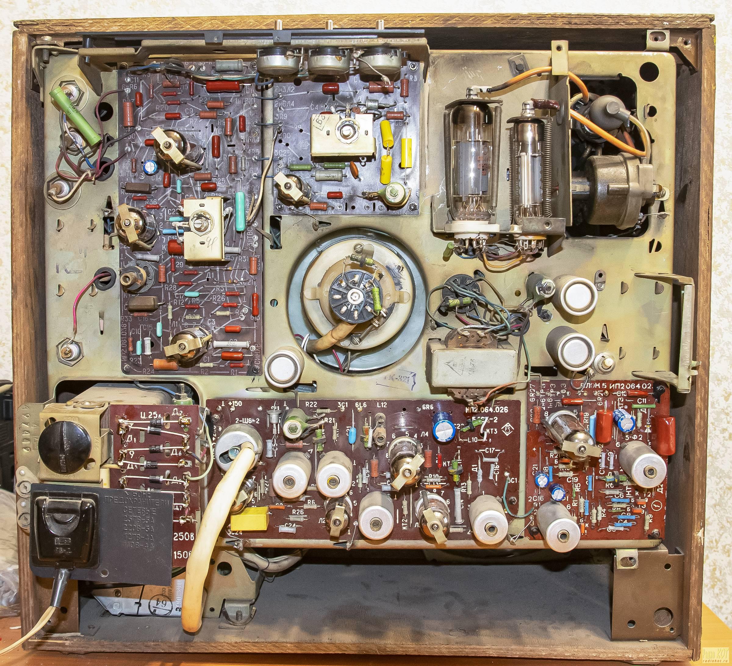

     Параллельно с заменой кинескопа диоды диодных мостов источника питания были заменены на 1N5408 т.к. в будущем планируется наращивание ёмкости фильтрующих конденсаторов основных напряжений питания в 2-3 раза. В то время, когда разрабатывался данный телевизор, хорошие конденсаторы большой ёмкости стоили ощутимо дороже и по-возможности устанавливались минимально-необходимой ёмкости. Ровно по той же причине многие фильтры делались либо по RC либо LC топологии (и данный телевизор не исключение).
     Фото шасси телевизора и диодных мостов после замены диодов показаны в подборке фото ниже.

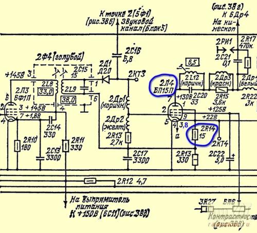

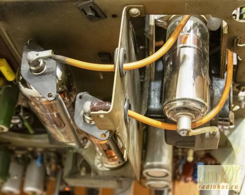

     Кроме того модернизации подверглась схема видеоусилителя. Было решено заменить радиолампу выходного каскада видеоусилителя с 6П15П на 6Э6П-Е. Дело в том, что несмотря на чуть меньшую мощность анода, 6Э6П-Е обладает некоторыми преимуществами перед 6П15П. Во-первых, у 6Э6П-Е ощутимо выше крутизна характеристики, что позволяет получить более высокое усиление от однокаскадного видеоусилителя; во-вторых, внутреннее сопротивление 6Э6П-Е значительно ниже, что позволяет несколько расширить полосу пропускания видеоусилителя сверху и облегчить работу на емкостную составляющую нагрузки (кинескопа).
     Для замены радиолампы 6П15П на 6Э6П-Е необходимо на ламповой панельке установить дополнительную перемычку между 8 выводом и 1 либо 9 т.е. соединить внутренний экран 6Э6П-Е с катодом (см. прикреплённую схему ниже). Кроме того необходимо незначительно уменьшить катодный резистор 2R14 с 15 Ом до 10 Ом. Впрочем, последнее не обязательно — работать будет и так. Следует отметить, что подобная модернизация всегда позволяет без каких-либо дальнейших переделок устанавливать в качестве радиолампы видеоусилителя хоть 6Э6П-Е, хоть 6П15П.

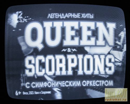

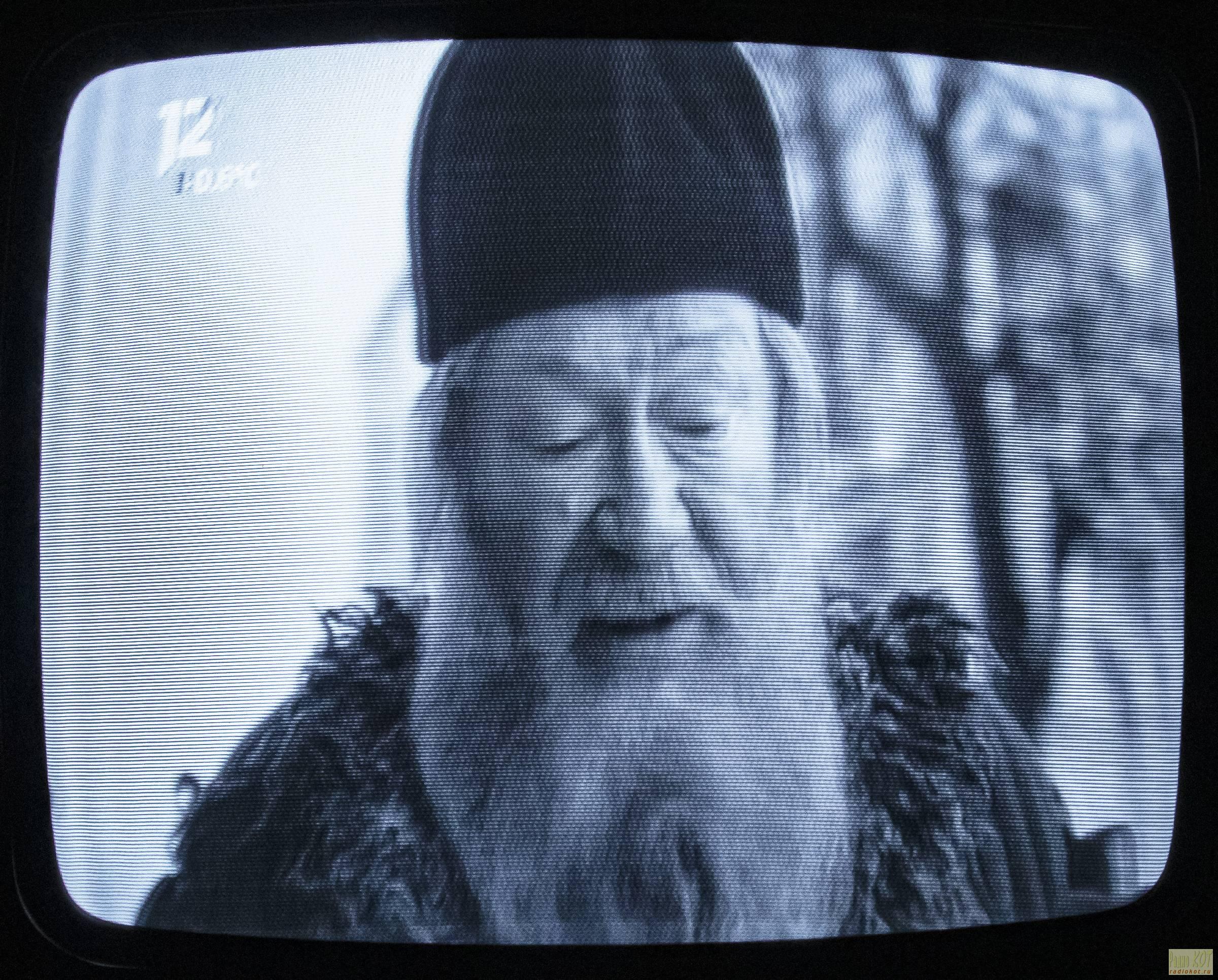

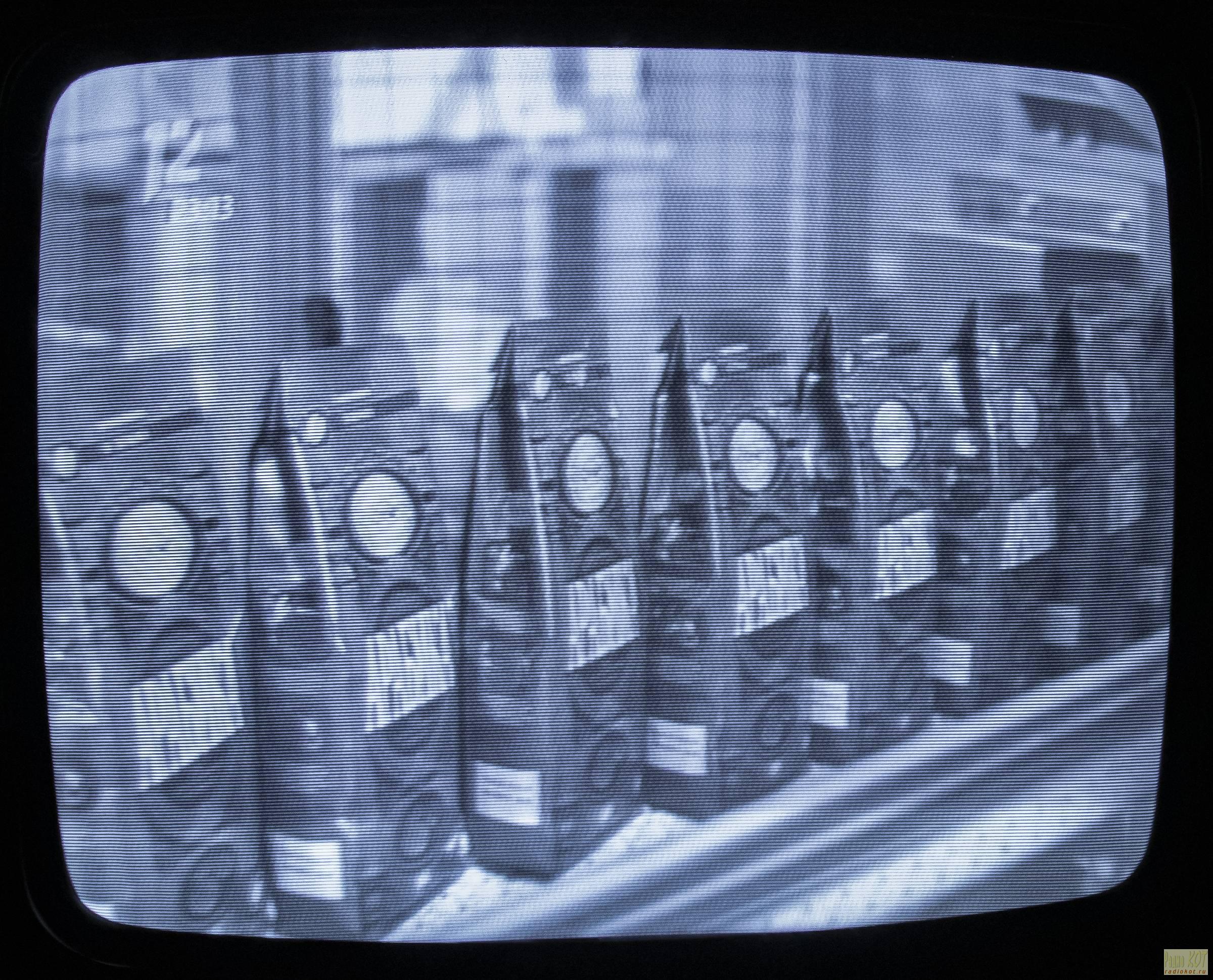

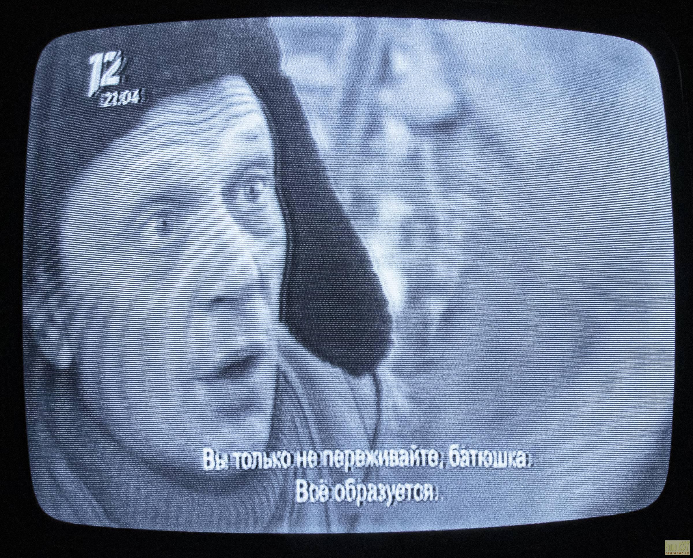

     В подборке фото ниже представлены фото работы телевизора после замены кинескопа, диодов диодного моста, а так же выходной лампы видеоусилителя.
     Не обращайте внимание на концентрические круги и волны на фото и видео — это так называемый муар — паразитный узор, возникающий в результате интерференции при наложении двух периодических сетчатых рисунков (решеток). В нашем случае одним из них является люминофор кинескопа и его чересстрочная развёртка, а вторым — пиксели матрицы фотоаппарата и частота их сканирования.
     При просмотре телевизора вживую данное явление отсутствует.
     Вживую это выглядит вот так:
     Хорошо видно, что после замены кинескопа чёткость изображения стала ощутимо выше.

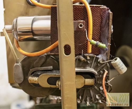

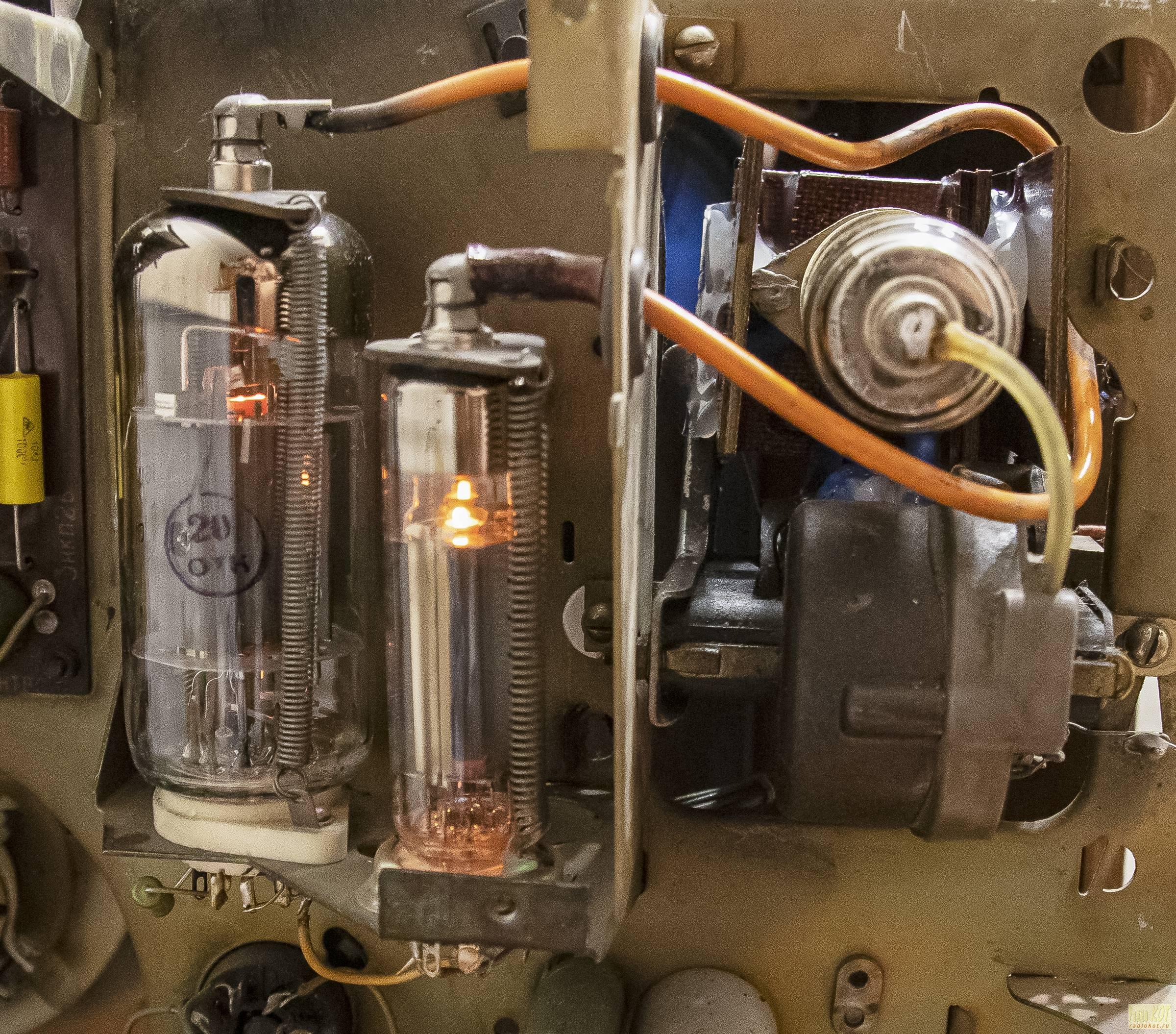

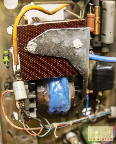

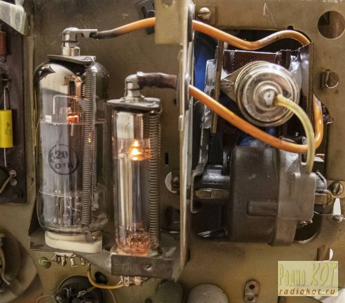

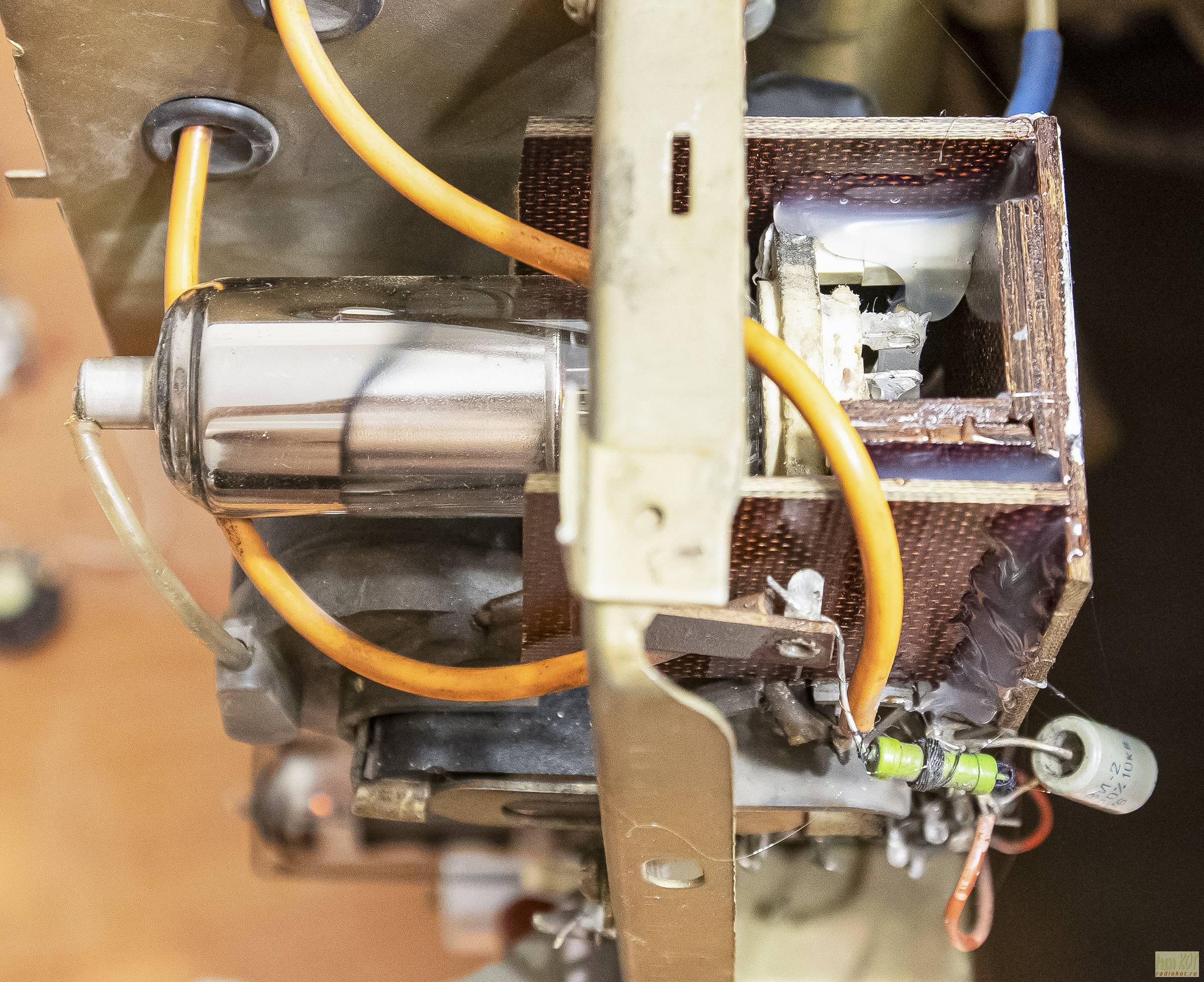

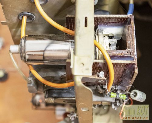

     Следующей модернизацией, внесённой в конструкцию телевизора, стала замена кенотрона 1Ц21П на 3Ц22С. Почему такая странная на первый взгляд замена? Дело в том, что у местных продавцов практически не оказалось запасов кенотронов 1Ц21П (что и логично — их больше негде применить, в отличии от большинства других радиоламп). Заказывать несколько штук откуда-то из другого города и платить больше за доставку нежели их стоимость — несколько странное решение. Можно, конечно, было установить 1Ц11П, но их срок службы вместо 1Ц21П был бы значительно ниже. Но это всё решаемые мелочи. Основной причиной стало наличие у меня пары десятков совершенно новых 3Ц22С.

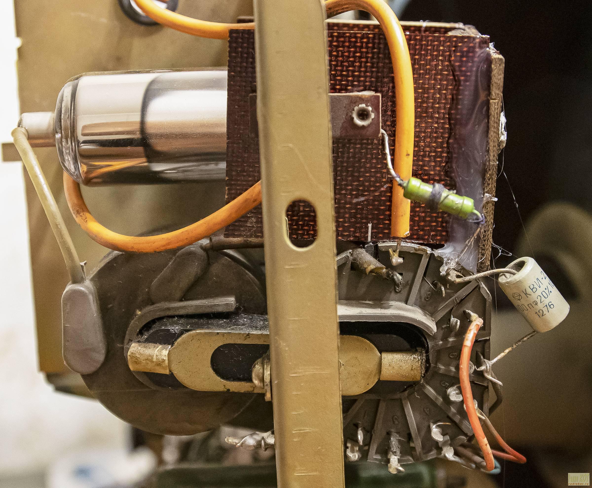

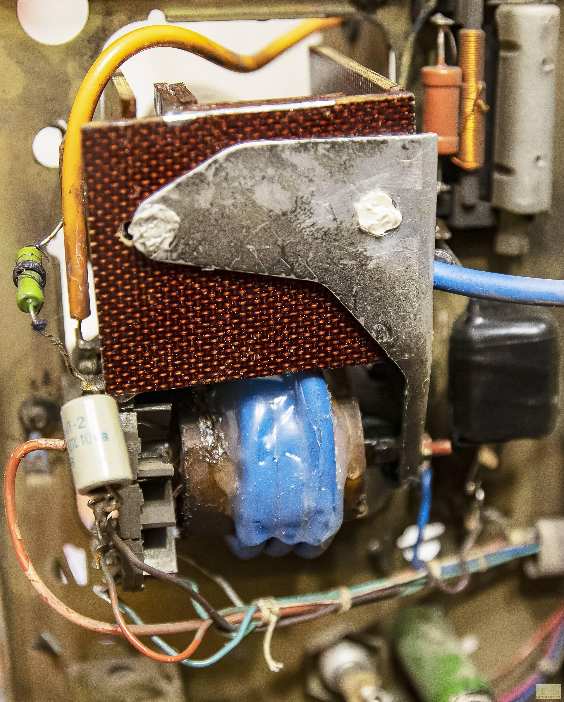

     Для замены 1Ц21П на 3Ц22С необходимо полностью удалить родную панельку кенотрона, а на её место установить ламповую панель типа магноваль. Кроме того необходимо вместо родной накальной обмотки намотать новую, состоящую из трёх витков высоковольтного провода (для 1Ц21П родная обмотка состоит из одного витка). Все выводы кенотрона подключаются в соответствии с его цоколёвкой. Вроде всё просто, не правда ли? Ну да, пока не вспоминаешь, что выходное напряжение с кенотрона около 14 кВ при частоте грубо 15 кГц… Это требует принятия определённых мер изоляции…
     Во-первых, керамическая ламповая панелька типа магноваль с ушами была установлена на пластиковые стойки на расстоянии около 3 сантиметров от места посадки родной панельки 1Ц21П — крепёжные отверстия обоих панелей точно совпадают. Во-вторых, с обеих сторон от кенотрона были установлены диэлектрические проставки из гетинакса (но лучше использовать стеклотекстолит) толщиной 2.5 мм, а со стороны выводов ламповой панельки — в 3 слоя (хотя 1-2 слоёв было достаточно, но так надёжнее. О причине перестраховки будет рассказано чуть ниже).
     В идеале, конечно, хорошо бы скомбинировать гетинакс/стеклотекстолит с одним слоем фторопласта толщиной хотя бы в 1 мм, но его под руками и в пешей доступности у меня нет — поэтому в т.ч. сделал более толстые проставки из гетинакса. Изначально все проставки были склеены между собой суперклеем, а после его высыхания места стыков проклеены термопистолетом (температура нагрева там небольшая — подобный клей обеспечивает достаточную надёжность полученного каркаса).
     Но и это ещё не всё — как оказалось у меня в наличии нет высоковольтного провода необходимой длины для намотки накальной обмотки кенотрона… Ну что же, пришлось взять провод МГШВ-0.5 и усадить поверх его родной изоляции 3 слоя термоусадочной трубки с клеевым слоем. Такой импровизированный высоковольтный провод вполне неплохо справляется со своими задачами (но в идеале нужно всё же использовать специализированный высоковольтный провод). Витки высоковольтного провода на время монтажа так же были прихвачены термопистолетом.

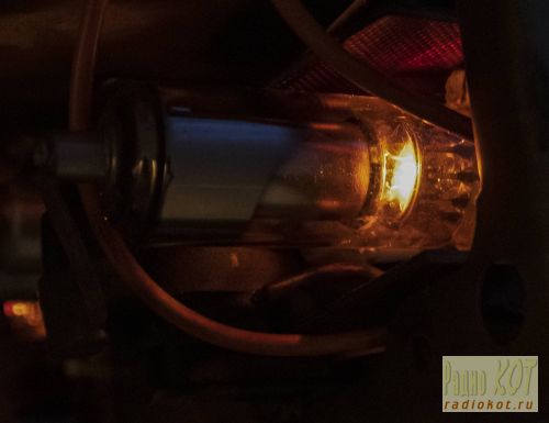

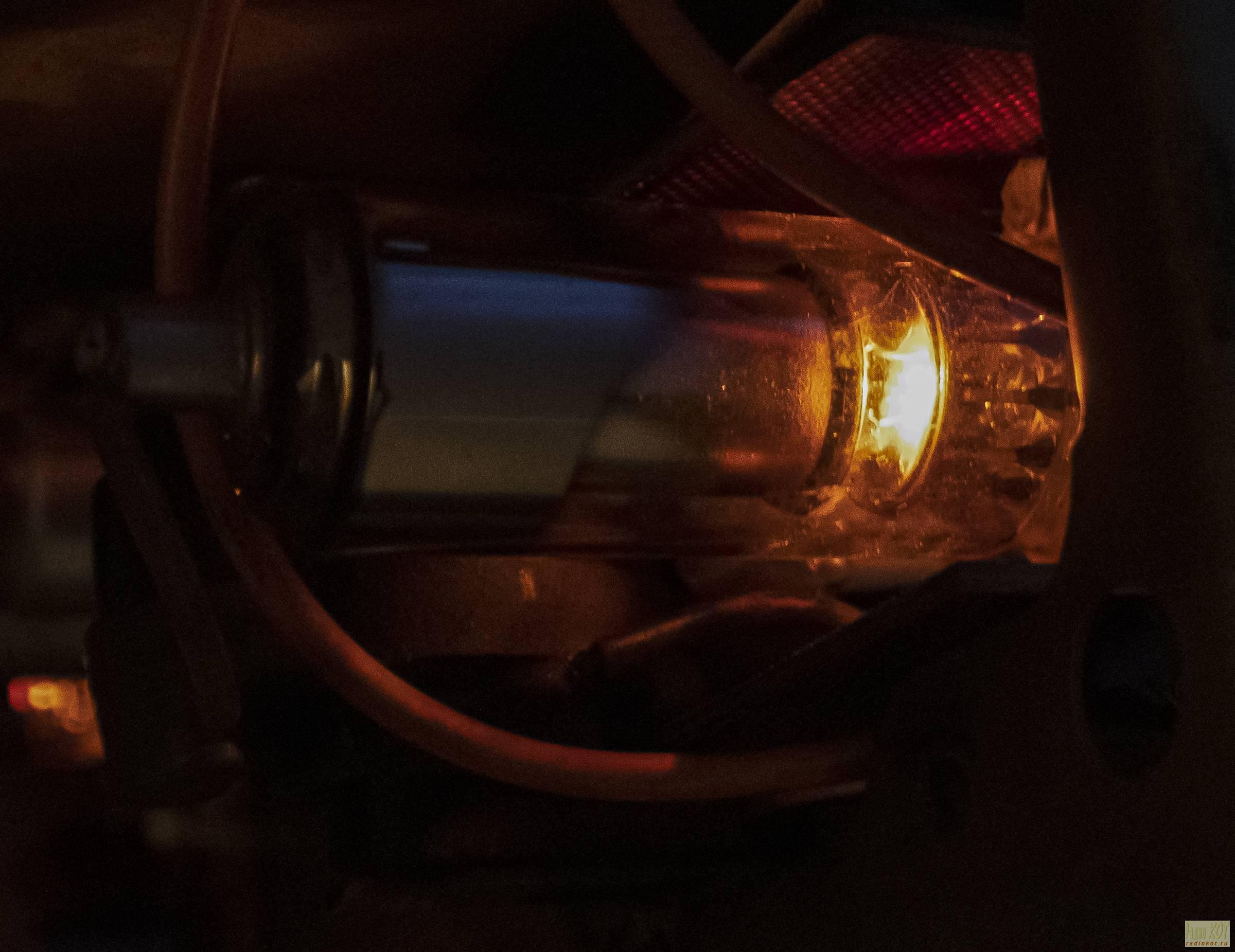

     Полученный результат после замены кенотрона показан в подборке фото ниже.

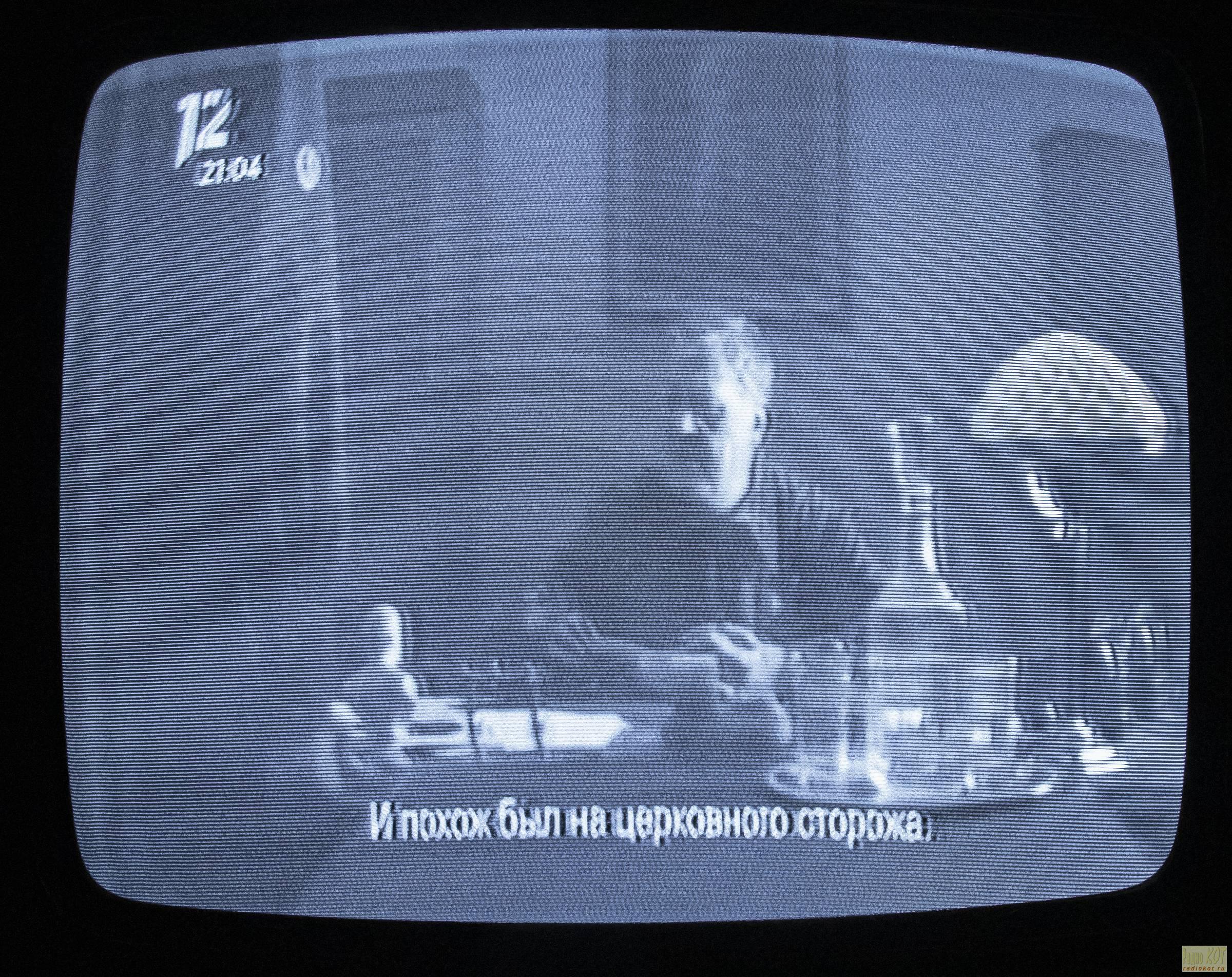

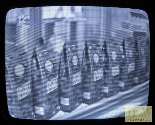

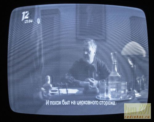

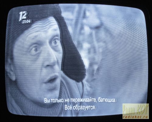

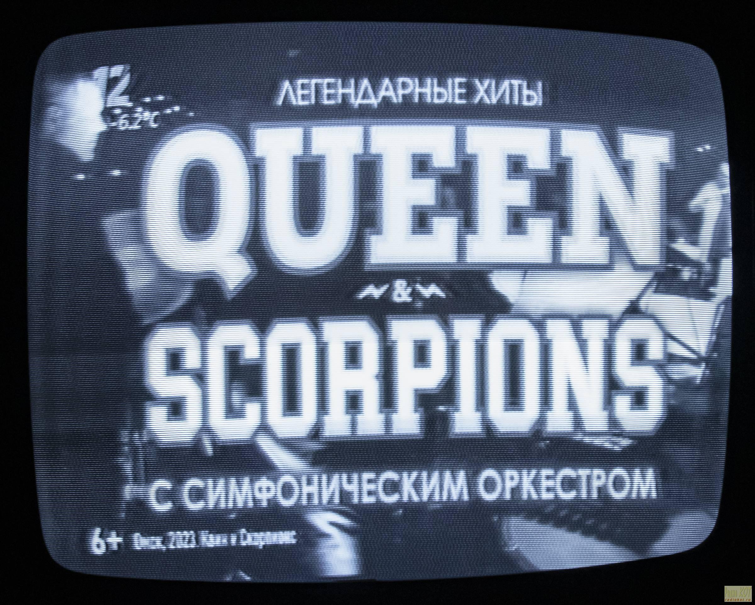

     После всех внесённых изменений и принятых мер был произведён контрольный запуск телевизора. В подборке фото ниже представлена работа телевизора при контрольном запуске.
     Как и в предыдущем случае общее впечатление о реальном изображении портит муар… При просмотре вживую его нет и изображение выглядит ощутимо лучше.
     Ну что же, данная часть статьи подходит к концу. Осталось рассмотреть последний вопрос. Чуть выше я обещал рассказать, почему сделал изоляцию от пробоя с кратным запасом.
     Дело в том, что при первых испытаниях без диэлектрических проставок произошёл многократный пробой воздушного промежутка между высоковольтным проводом (катодом кенотрона) и стальным шасси телевизора (общим проводом). Несмотря на то, что наличие высокого напряжения в телевизоре проверяется подобным же образом что-то успело сгореть в звуковом тракте — звук стал достаточно тихим даже при максимальной громкости.

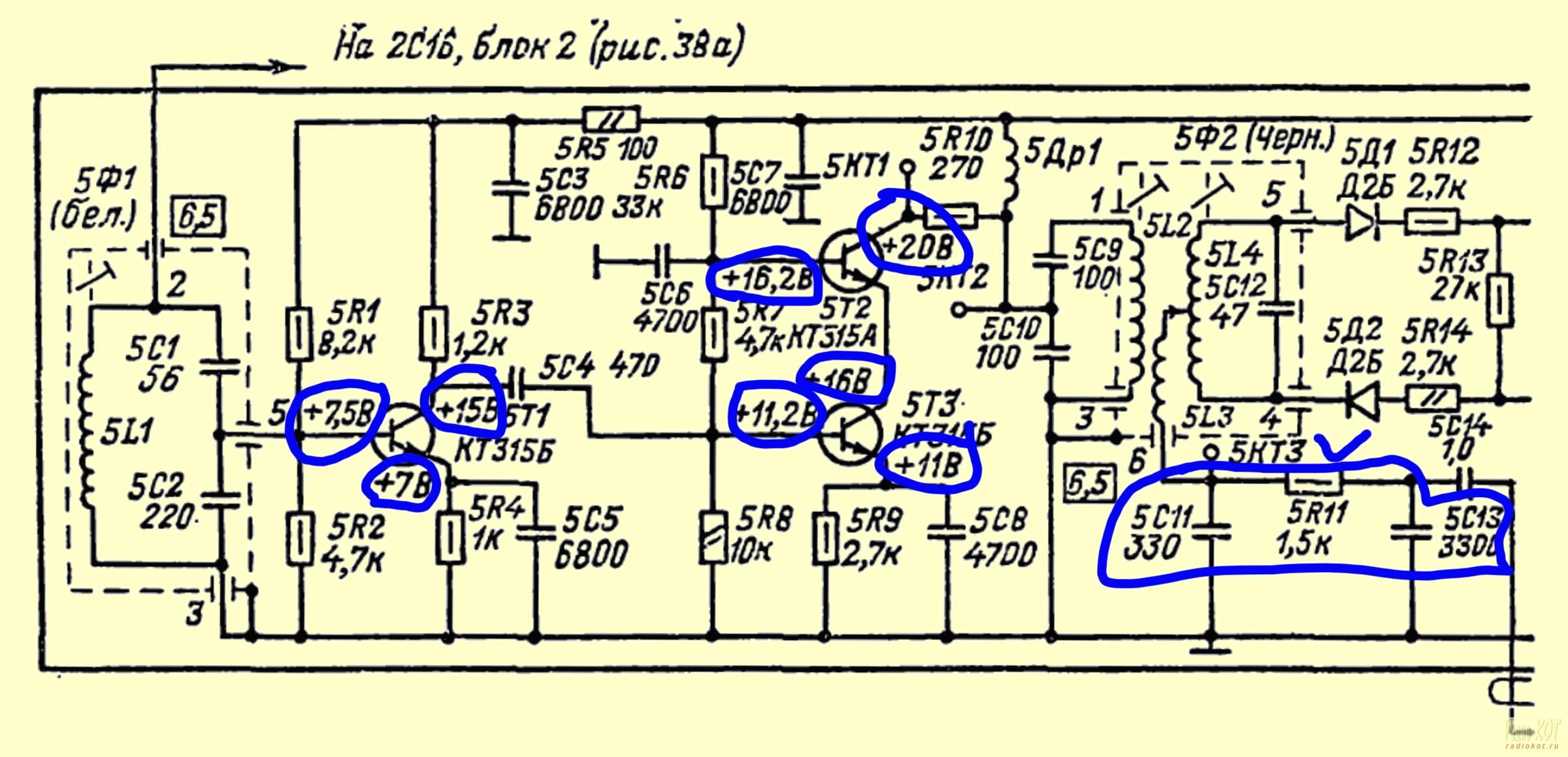

     Выходить из строя в звуковом тракте особо нечему — разве что 4-м транзисторам КТ315 и двум диодам в детекторе… Я тоже так думал… Поэтому начал с проверки именно этих радиокомпонентов. Всё оказалось целым. Очень интересно.

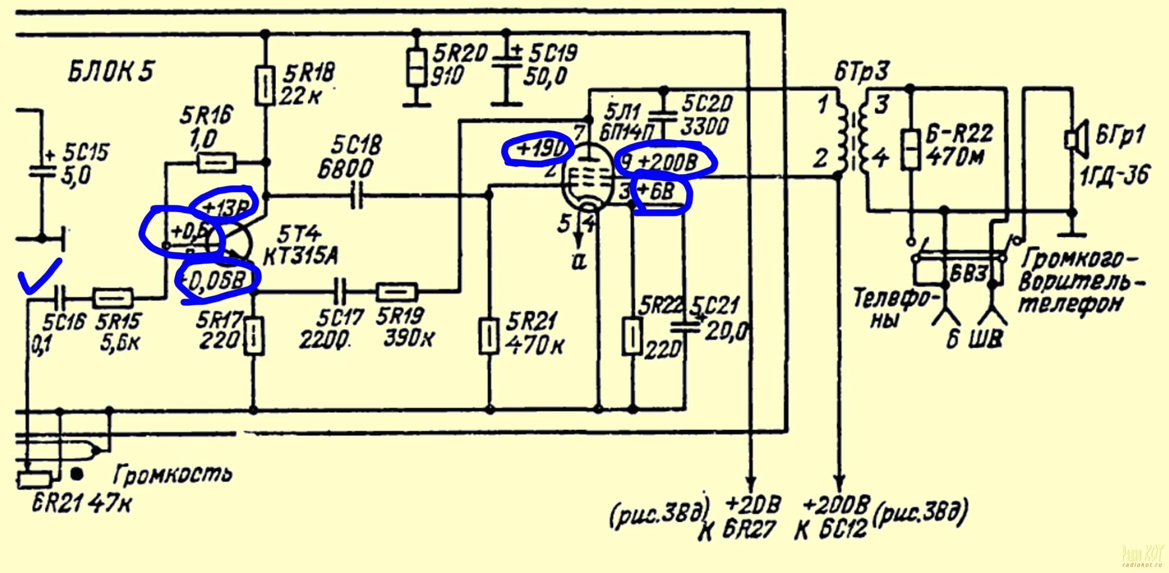

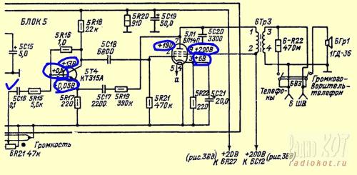

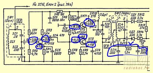

     Далее проверил напряжение во всех контрольных точках звукового тракта (см. подборку фото ниже) — все напряжения в норме. Перешёл к покаскадной проверке.
     Для начала отключил регулятор громкости от предвыходного и выходного каскадов, подал сигнал с внешнего источника — предвыходной и выходной каскады работают нормально. Далее прослушал на наушник через конденсатор сигнал на выходе детектора — звуковое сопровождение прослушивается отчётливо, без искажений.
     Интересная ситуация т.к. между выходом детектора и входом предвыходного каскада ничего нет, кроме регулятора громкости (6R21) и CRC-фильтра (5C11-5R11-5C13). Виновником оказался резистор CRC-фильтра сопротивлением 1.5 кОм мощностью 0.25 Вт (5R11) — обрыв.
     Оказывается бывает и так… Неисправность совершенно не типовая и достаточно неожиданная.
