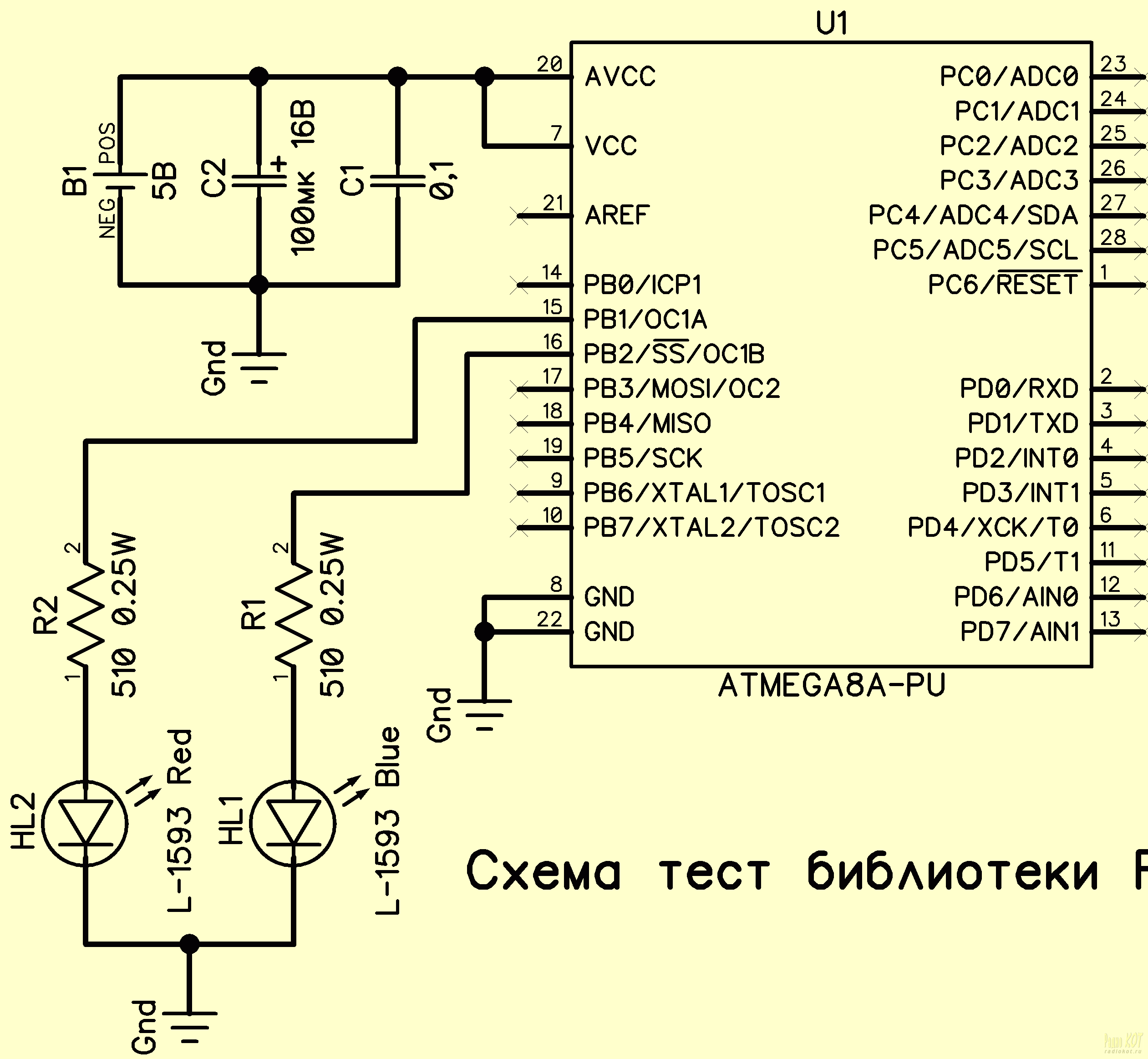

    Для тестирования библиотеки соберите на монтажной плате схему представленную ниже

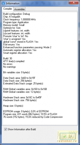

    В папке «Тест» находится пример проекта а также прошивка и установка (Fuse Bits) для микроконтроллера. Потребление памяти после компиляции этого проекта представлены ниже.
