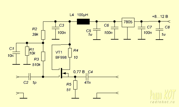

    В сети гуляет схема высокоомного щупа на полевом транзисторе BF998. Но неправильно указаны характеристики щупа и номиналы элементов - значения сопротивлений резисторов делителя.

Входная емкость щупа около 1 пФ.
Входное сопротивление определяется сопротивлением резистора R3.

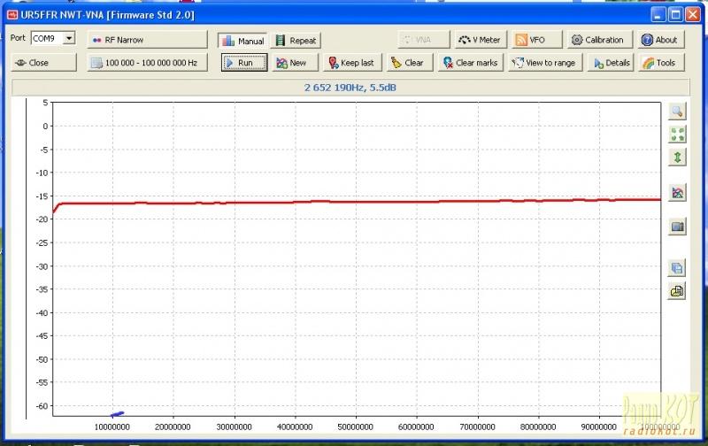

Диапазон рабочих частот 150 кГц - 300 МГц с  завалом в начале 3 дб. Завал зависит от сопротивления резистора R3.
Коэффициент передачи щупа - отрицательный около - 16,5 дб.
Максимальная амплитуда сигнала на входе - 2,5 В.
Максимально допустимая амплитуда сигнала - 4 в. Если больше, возможен выход из строя полевого транзистора.

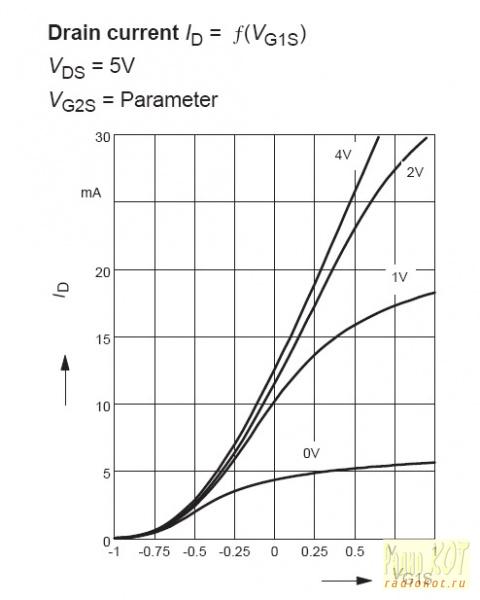

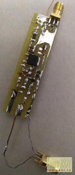

  Налаживание простое - подбором сопротивлений резисторов делителя напряжения R1, R2 выставить ток стока примерно 15 mA - это соответствует
напряжению на резисторе R5  около 770 mB. Надо начинать с больших значений сопротивления резистора R2, поскольку максимально допустимый ток  транзистора 30mA.

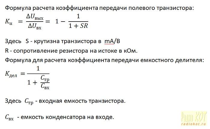

Во первых, сопротивления резисторов R1 и R2 на тех схемах по 47 кОм. При таких сопротивлениях резисторов  делителя транзистор сразу выйдет из строя.
Неправильно указано передаточное отношение щупа. Емкость входного конденсатора 0,7 пФ. Указано, что при такой емкости передаточное отношение щупа равно 0,33.
Но при входной емкости транзистора около 2,1 пФ при такой входной емкости только передаточное отношение емкостного делителя будет 0,25. Его надо еще умножить
на передаточное отношение истокового повторителя, которое в отличие от эмиттерного повторителя, значительно меньше 1. Поскольку ослабление сигнала, вносимое щупом и так достаточное, я выбрал емкость входного конденсатора 1 пФ.

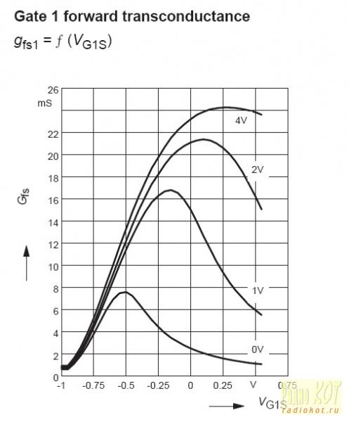

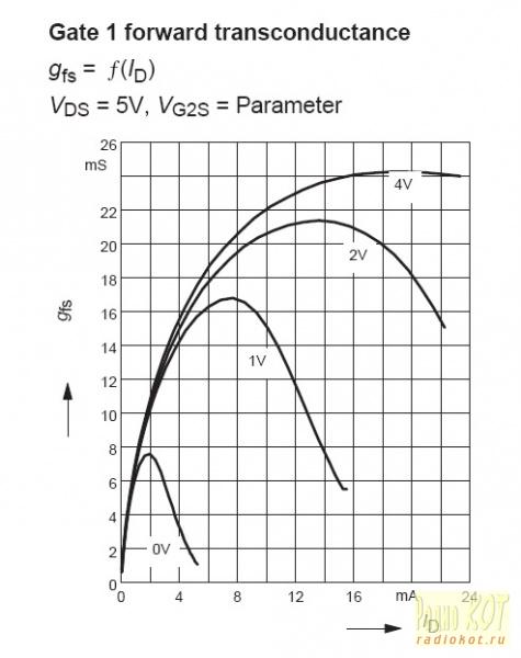

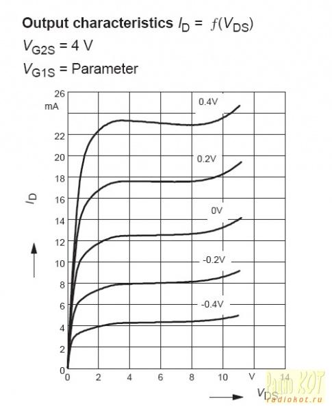

   Конечно, оптимальный ток стока транзистора BF998 около 20 mA. Но при таком токе остается очень небольшой запас  по току. Поэтому ток выбран равным 15 mA.
Ниже приведены  график  зависимости крутизны  от напряжения первый затвор исток и график зависимости крутизны от тока стока.

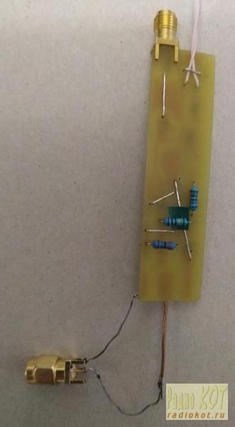

В моем исполнении нет дросселя, антипаразитного резистора на стоке(моделирование на Microcap-е показывает, что он нужен). Печатная плата - односторонняя. По идее печатная плата должна быть 2-х сторонняя. Фольга с обратной стороны под 1-м затвором, входным конденсатором и входным щупом должна быть удалена.  В приложенном архиве схема и печатная плата  (плата без указанных выше замечаний).
