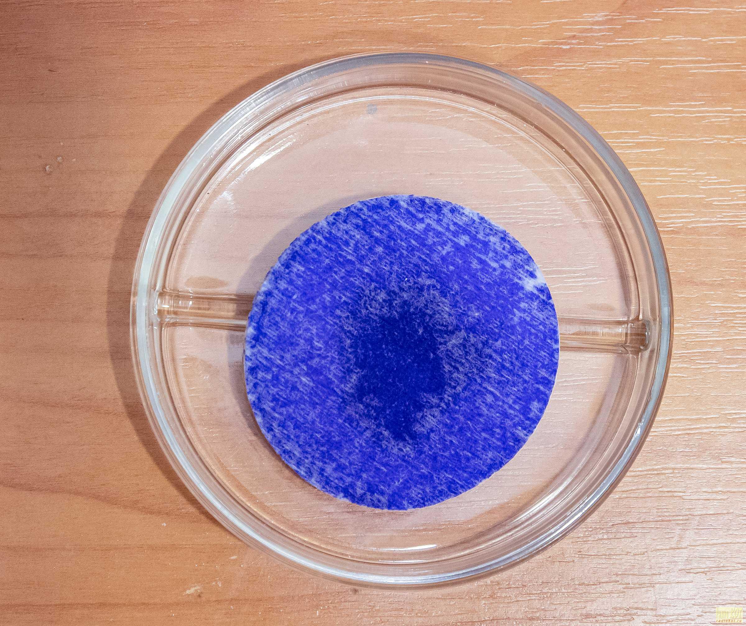

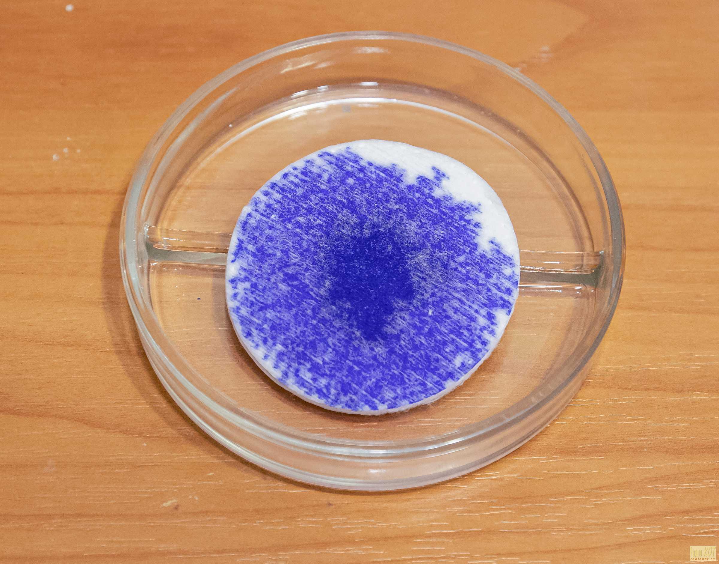

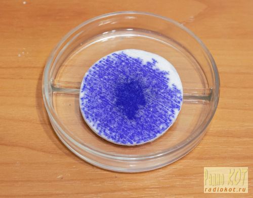

     Для приготовления раствора необходимо в 100 мл тёплой воды растворить 20-25г хлорида меди(II) – получится раствор насыщенного сине-зелёного цвета.
Далее к раствору небольшими порциями приливается 10% раствор аммиака и тщательно перемешивается до получения pH равным 8-9 плюс добавляется сверху примерно 10-20% избытка раствора аммиака по объёму от прилитого. По мере добавления новых порций аммиака цвет раствора сначала изменится на голубоватый, потом станет синим и наконец фиолетово-синим. При этом раствор станет прозрачен и появится отчётливый запах аммиака. Сине-фиолетовый цвет раствора обусловлен образованием комплексного соединения – хлорида тетраамминмеди(II). При использовании 10% раствора аммиака потребуется около 120-150 мл.
     Теперь к полученному раствору необходимо добавить 30-35г хлорида аммония и тщательно перемешать, а потом 5-10г карбоната аммония и снова тщательно перемешать. Объём раствора необходимо довести водой до 250 мл, если он получился меньше. Итоговый цвет раствора показан на фото ниже.

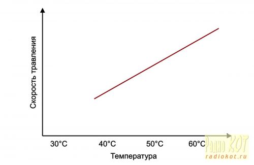

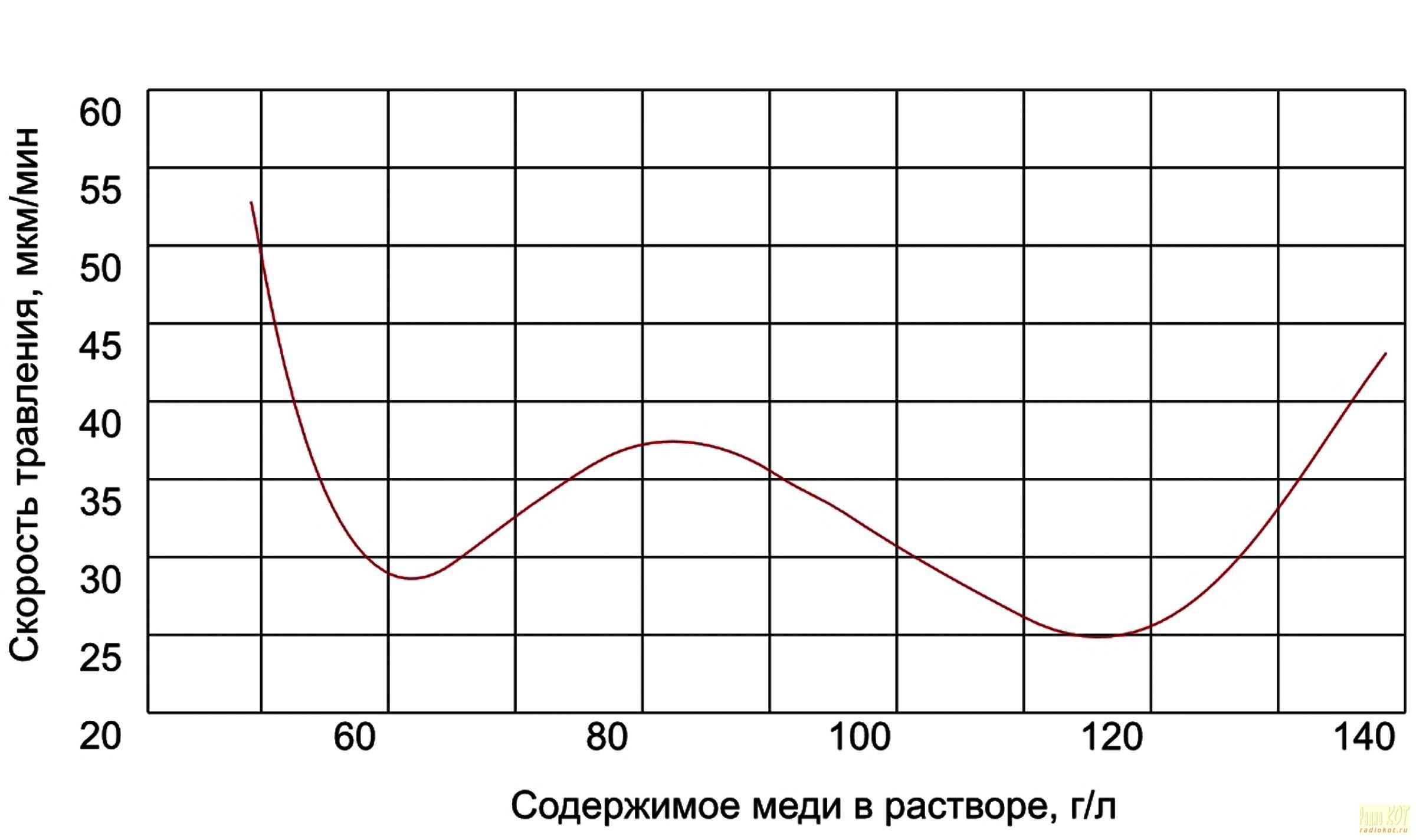

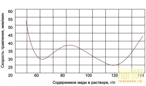

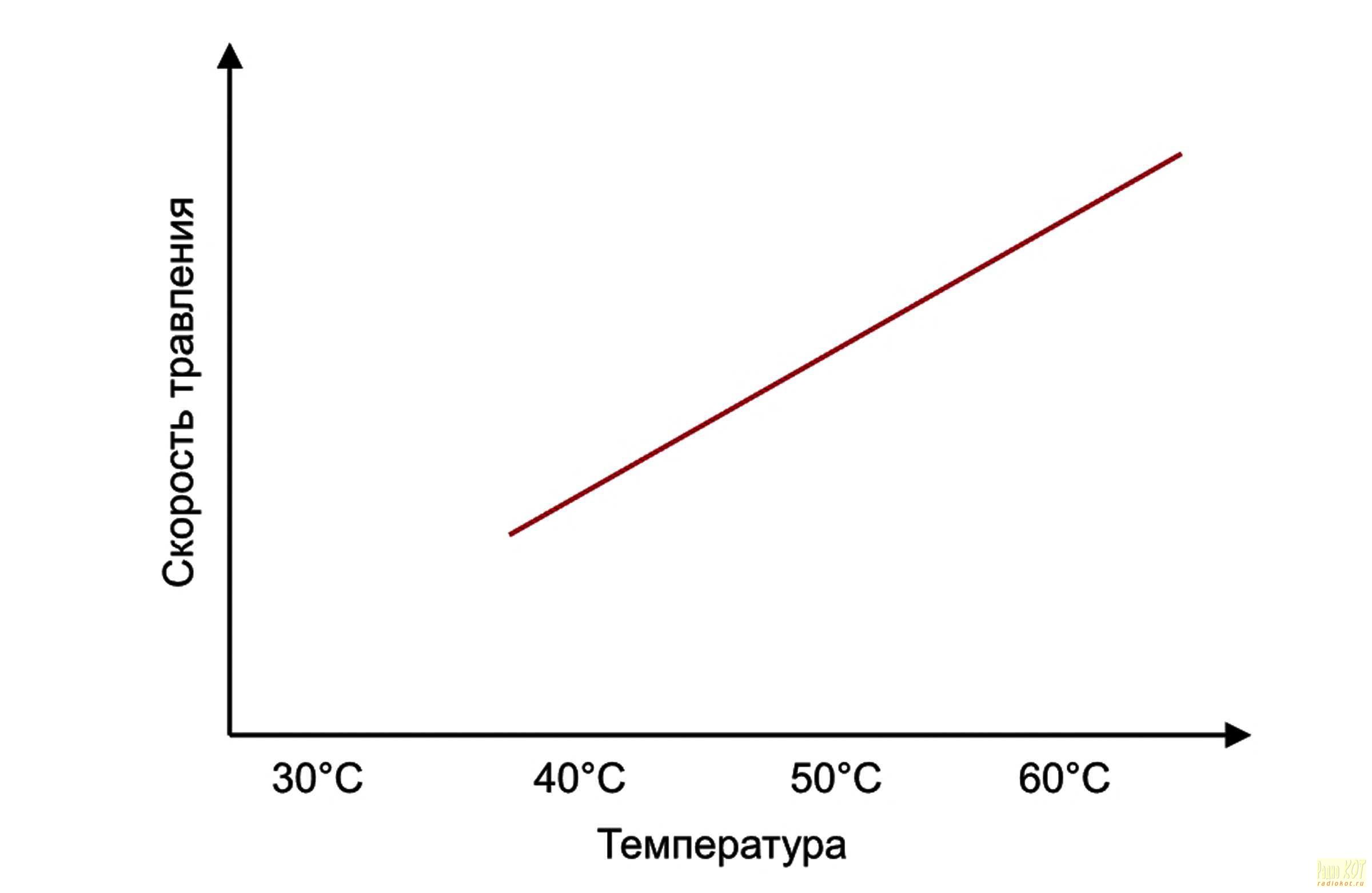

         Скорость травления достаточно сильно зависит от концентрации меди в растворе и температуры раствора - при слишком малом и слишком большом содержании меди в растворе происходит резкое изменение скорости травления, что является показателем нестабильности процесса, неприемлемой для практической эксплуатации раствора. Рабочей при промышленном применении является зона в области от 80 до 100 г/л меди по металлу.
     С повышением температуры скорость травления повышается, но ее ограничивает разложение аммиачного комплекса...
