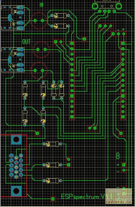

2 года назад начал увлекаться ардуино. позже собирал различные несложные устройства. Опыт как вы понимаете не сильно большой, но мои проекты просты в исполнении. То есть если есть немного навыков программирования ардуино, у вас все получиться
Как возникла идея
Листая ленту я наткнулся на сайт https://dzen.ru/a/ZKXDu7QlJEpvx8DS. На самом деле таких статей много, но во всех есть непонятные моменты. Я перечитал содержимое и решил повторить, но в архиве не было файла, чтобы дома вытравить печатную плату.
Моя главная цель: сделать аналог ZX Spectrum, но с возможностью простого изменения кода. В данной статье я хочу описать процесс сборки, в последующей я буду рассказывать о самой работе.
Я нарисовал печатную плату в программе sprint layout 6. После я купил 2 esp 32 и так как раньше программировал в Arduino IDE решил написать и свою операционную систему, так как можно добавить что-то от себя. И так понятнее как работает устройство.
В моей программе есть преимущество в работе с файлами, но чтобы добавить игру, нужно переписать ее полностью вручную (из за особенностей библиотеки).

2. Я нарисовал и вытравил печатную плату ( https://cxem.net/comp/comp144.php  sprint layout,  https://easyelectronics.ru/sozdanie-pechatnoj-platy-metodom-lazernogo-utyuga.html  как делать)
СХЕМА
3. Залудил и все припаял
4. Занялся разработкой программы. Моя версия устройства может легко создать, читать, и удалить файлы, есть режим свободной печати, калькулятор и даже игры (про них есть отдельная статья на хабр).
