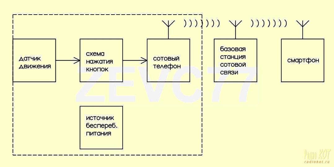

Структурная схема устройства
Рис.1

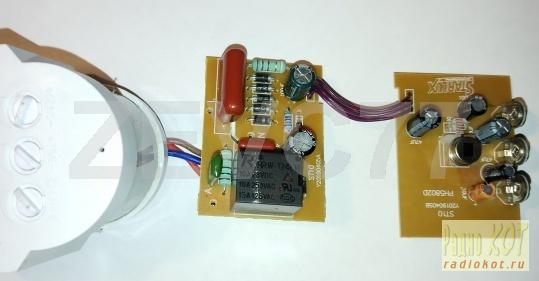

Сначала был куплен датчик движения JazzWay PMS-IR 008
Рис.2 Внутренняя начинка JazzWay PMS-IR 008
В процессе эксплуатации датчика обнаружились постоянные ложные срабатывания. При этом все рекомендации по его установке и настройке были сделаны, см. ссылку [1]. Попытка ремонта датчика ни к чему не привела. Было замечено, что ложные срабатывания происходят при смене температуры воздуха с дневной на ночную и наоборот.

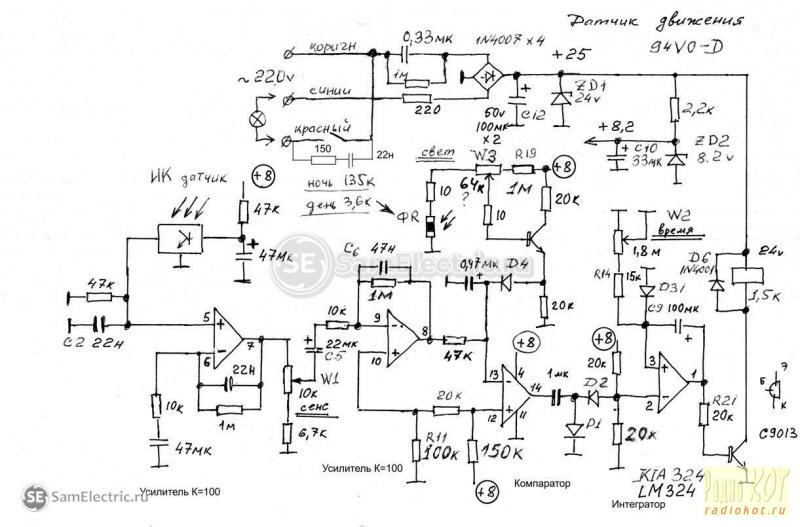

Датчик JazzWay PMS-IR 008 собран на четырех операционных усилителях в одном корпусе (LM324), схему аналогичного датчика можно найти по ссылке [2] (Схема продублирована в архиве).

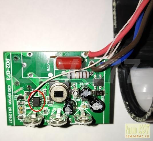

После этого был куплен другой датчик EKF dd-ms-16Cb.

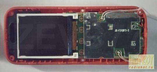

Рис.3. Внутренняя начинка EKF dd-ms-16Cb
Этот датчик изготовлен на одной плате и специализированной микросхеме. Обозначение на корпусе микросхемы отсутствует (выделена красным). За полгода эксплуатации этого датчика было только одно ложное срабатывание, по неустановленной причине.

Схема питания в датчиках, как правило, одинаковая. Сначала напряжение питающей сети гасится конденсатором, проходит через диодный мост на стабилитрон 24В, от которого запитано реле нагрузки. После напряжение понижается еще до 8,2В в первом датчике и до 3,3В во втором, и от него уже подается на схему PIR датчика. По этой причине рекомендации по доработке схемы питания могут быть общие. (см. описание принципиальных схем, рис. 5...8)

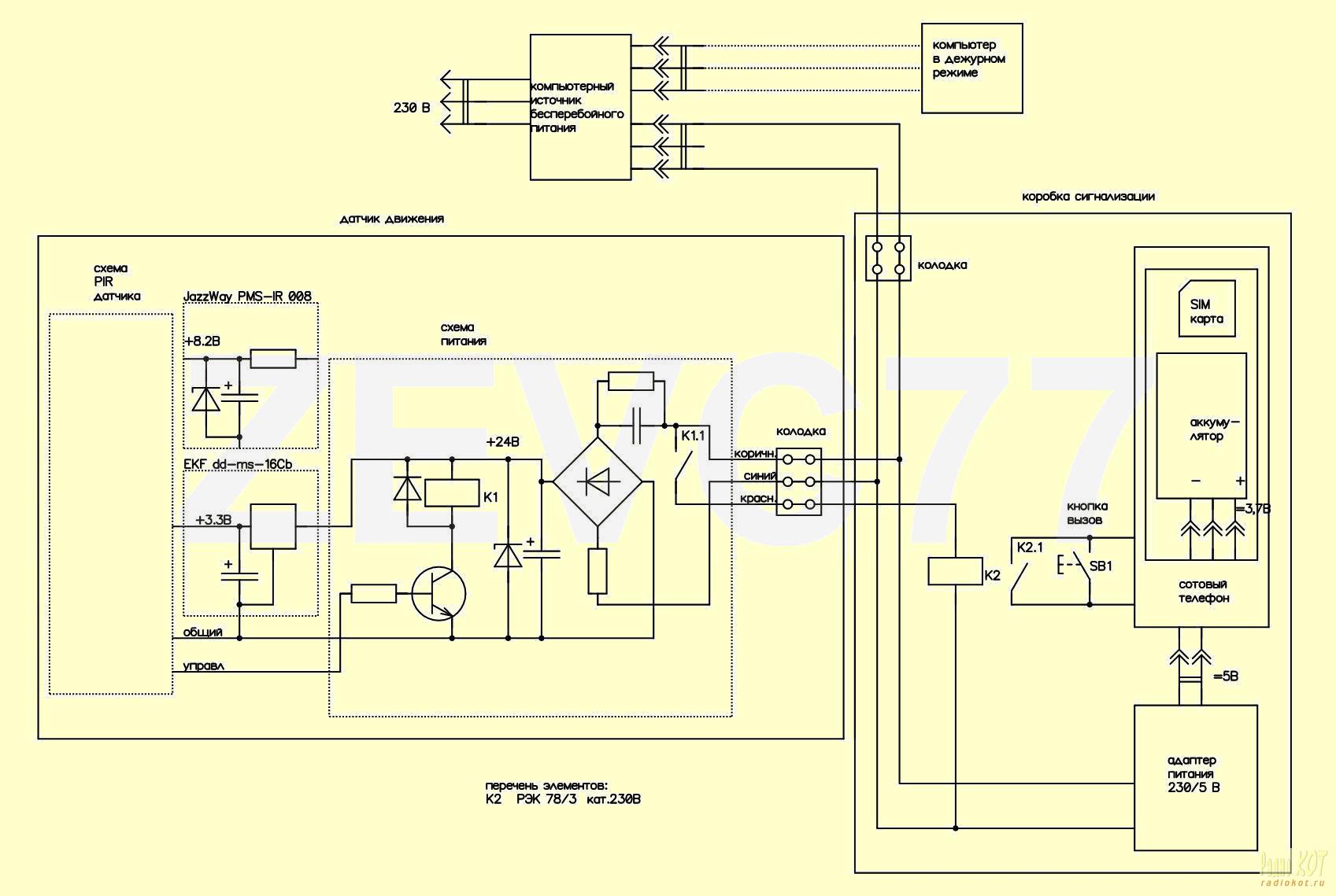

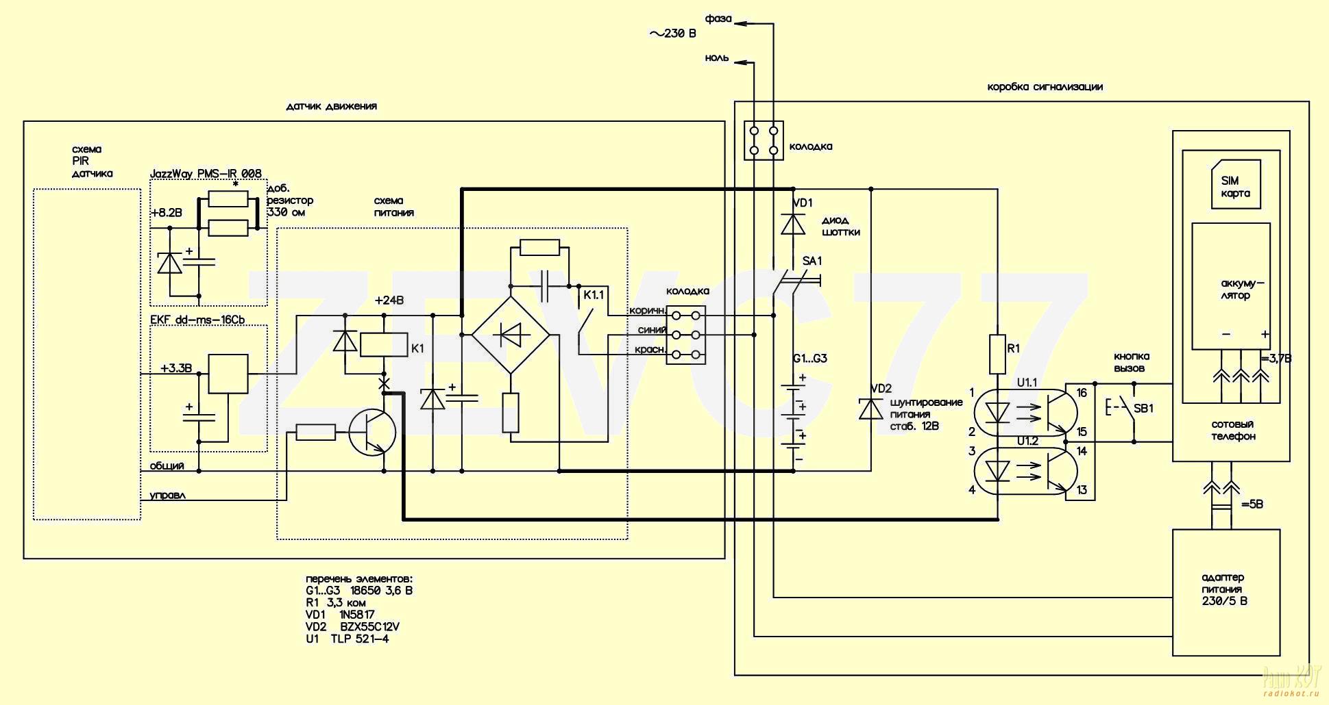

Представлено четыре варианта схем:

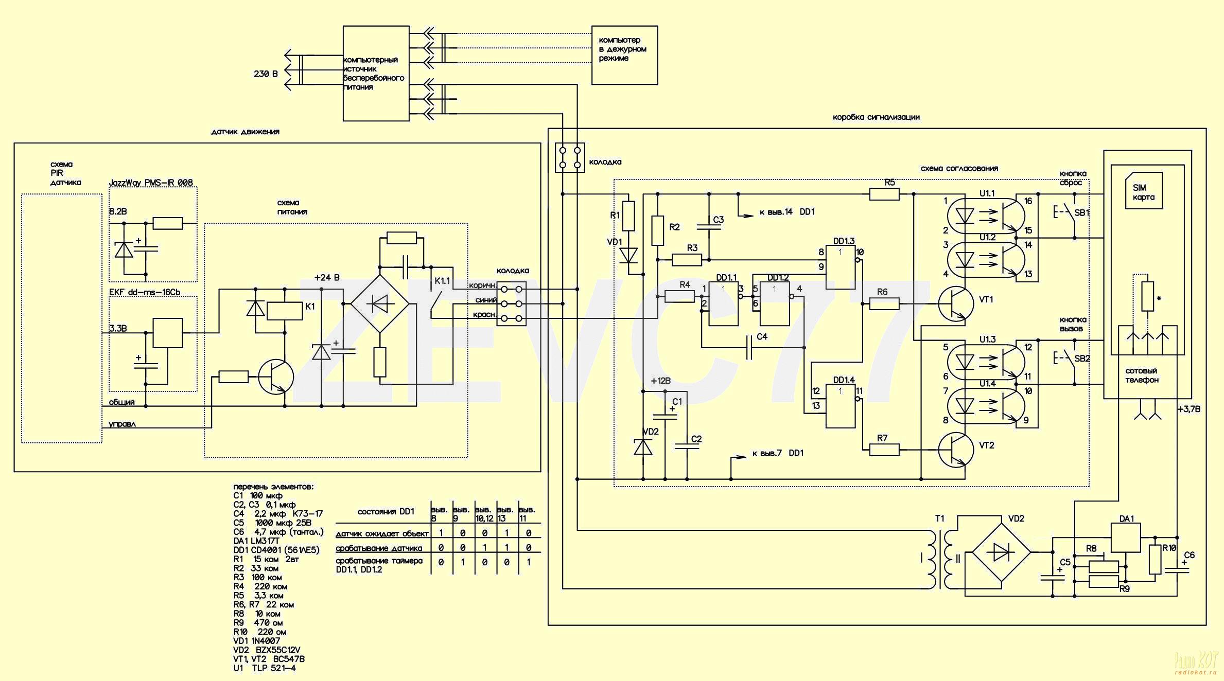

1) Рис.5. Схема с внешним бесперебойным источником питания, без внесения изменений в схему датчика движения (датчик на гарантии и т. п.), на телефоне информационное сообщение сбрасывать НЕ требуется;
2) Рис.6. Схема с внутренним источником бесперебойного питания, в схему датчика движения внесены изменения, на телефоне информационное сообщение сбрасывать НЕ требуется;

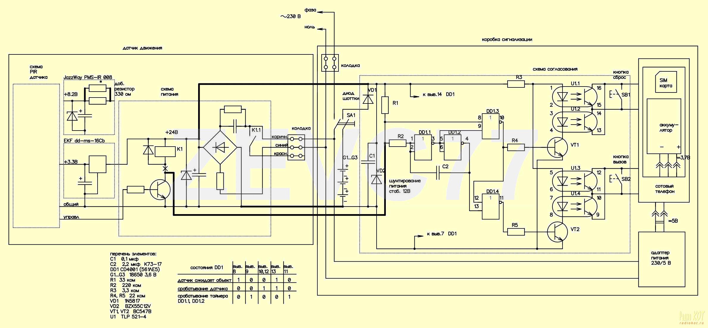

3) Рис.7. Схема с внутренним источником бесперебойного питания, в схему датчика движения внесены изменения, на телефоне информационное сообщение требуется сбрасывать;

Рис.5

Рис.7

Толстыми линиями показаны дополнительные провода, которые необходимо проложить от датчика к схеме согласования. Крестиком показаны дорожки которые нужно перерезать.
На элементах DD1.1, DD1.2 сделана задержка времени включения кнопки быстрого набора, т. е. сначала сработает кнопка сброса сообщения на 0,3...0,5 сек, а затем уже кнопка быстрого набора.
Кнопки SB1, SB2 нужны для работы с меню телефона, т. к. родные были удалены.
Выходы оптопар U1.1, U1.2 и U1.3, U1.4 соединены для прохождения тока по ним в любом направления, чтобы не терять время на определением полярности напряжения на кнопках телефона, в том случае если придется производить замену на другой телефон.
Выключателем SA1 на схемах рис.6, 7 обесточивают схему в момент нахождения в помещении персонала и для зарядки аккумулятора.
Стабилитрон VD2 (рис.6, 7) уменьшает питающее напряжения датчика с 24В до 12В, для питания логических элементов. Резистор в схеме питания датчика, показанный звездочкой, уменьшает просадку напряжения на схеме PIR датчика, т. к. напряжение датчика было уменьшено с 24В до12В (изменение вносится только для датчика PMS-IR 008).
На схеме рис.8 интегрирующая цепь R3 ,C3 служит для подавления дребезга контактов реле K1.
Резистор R9 (рис.8) служит для предотвращения скачка напряжения выше 4,2 В в момент первого включения схемы.

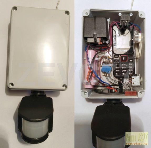

Монтаж сделан на «скорую руку», без печатной платы, по схеме приведенной на рис.7.
Рис.9
Схему согласования, сотовый телефон и адаптер питания размещают в пластиковой распределительной коробке для электромонтажа, размером 150х110х85мм (ДхШхВ). Поворотный шарнир датчика прикрепляют к боковой стенке коробки. Выключатель питания и кнопку сброс (включение/выключение телефона) выносят на боковую сторону коробки. Сбоку в корпусе рядом с дисплеем сверлят отверстие, чтобы было видно включен или выключен телефон.

На схеме рис.7 при использовании другого типа оптопар с меньшим коэффициэнтом усиления, необходимо уменьшить сопротивление резистора R3. Ток в данном случае нельзя сильно увеличивать, т. к. оптопары питаются от датчика движения, и это приведет к просадке напряжения питания меньше 12В.
