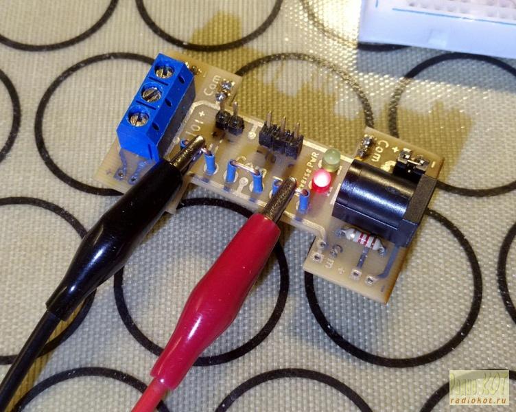

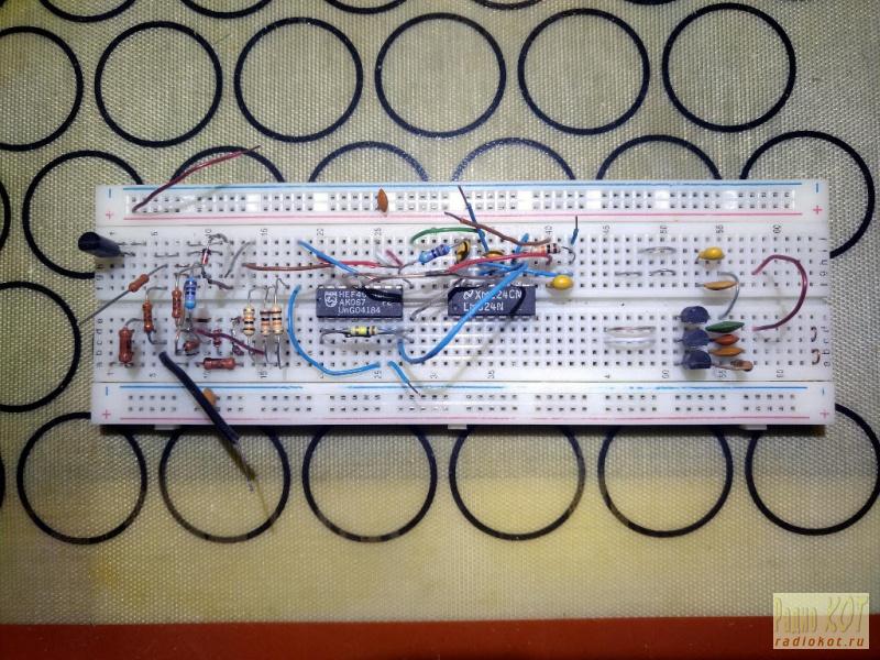

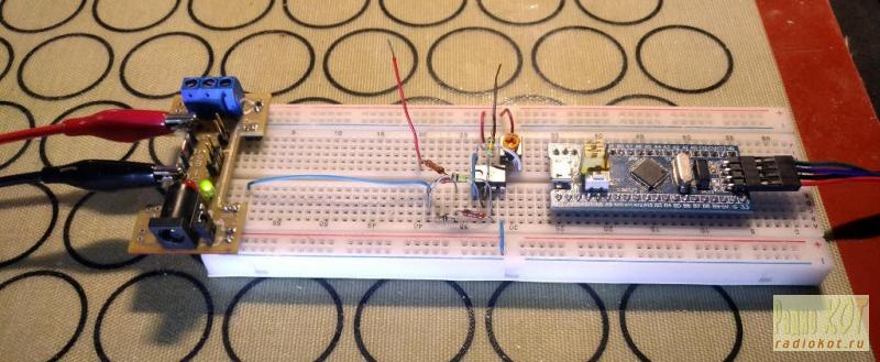

Братья китайцы еще не так давно неустанно радовали нас своими разнообразными поделками. Среди гигантской массы поделок встречались и весьма полезные, которые заметно упростили нам жизнь. В частности, макетные платы, не требующие пайки:

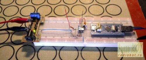

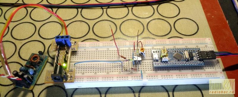

Нет, покупать - особенно сейчас, особенно импорт - призывов не будет. Наоборот, если есть возможность не покупать, значит делать этого не нужно. Однако, те, у кого подобная штуковина уже имеется, могут сделать свою жизнь еще проще, а шерстку - мягче и шелковистее, изготовив маленькое и простенькое дополнение к ней - узел ввода питания.
Братья китайцы, конечно, и тут пытаются на нас подзаработать, предлагая модули со стабилизатором напряжения на борту. Как отправная точка, они, может быть, и годятся... только всяк уважающий себя кот держит под лапкой парочку лабораторных источников и с регулировкой напряжения, и с ограничением тока, и с защитой от КЗ, а еще основаных на линейных стабилизаторах с малым уровнем помех. Что при наладке прототипа куда как более удобно, чем просто регулируемый (импульсный) стабилизатор.

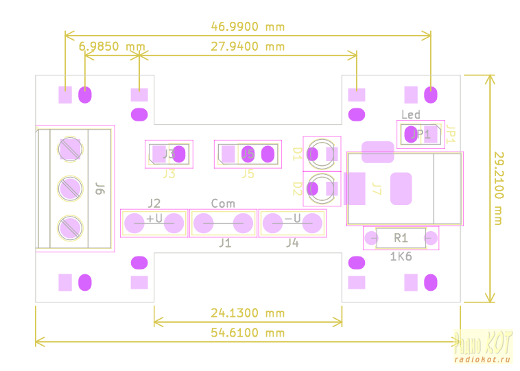

Заводские блоки, позволяющие запитать макетную плату напрямую от лабораторного БП, может, где-то в природе и существуют - не попадались. Чего еще нет на китайских модулях - так это средней точки. Пусть на макетной плате шины для нее не предусмотрено, однако никто не мешает развести проводами - было бы откуда взять. Обратим внимание на изящный вырез по обе стороны платы узла питания - вертикальные шины макетной платы внутри выреза соединены со средним контактом трехвыводных разъемов.

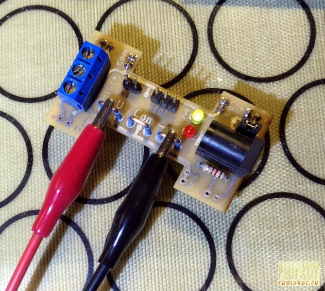

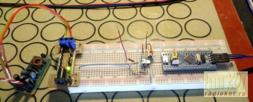

Оказывается к месту и простейший индикатор питания - наличия и полярности. Зеленый указывает полярность, соответствующую надписям на плате, красный - противоположную. Светодиод можно отключить, если его потребление просаживает маломощный источник, такой как зарядный насос, например.
Вместе с проволочными петлями для крокодильчиков, широко распространенные соединители - штыри с шагом 2.54 мм; разъём "бочка", который использован на многих заводских источниках как на 12В, так и на другие напряжения; а так же зажимной терминал под провода значительно расширяют набор применимых источников. Кроме того, винты терминала служат еще и удобными контрольными точками для щупов измерительных приборов.

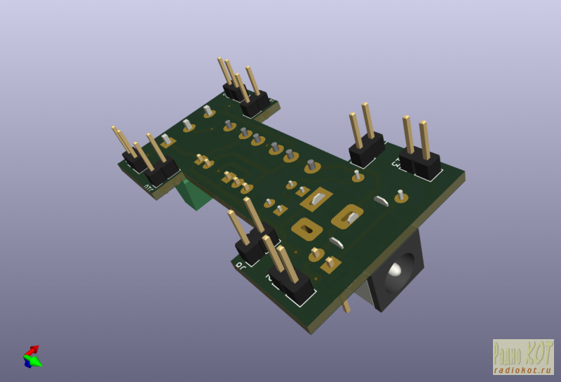

Благодаря симметричному расположению штырей с нижней стороны платы узла возможность сажать её как с левой, так и с правой стороны макетной платы или менять полярность подводимого напряжения поворотом узла на 180 градусов послужит приятным дополнением ко всем упомянутым выше функциям.

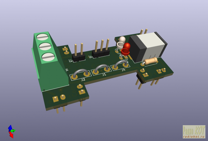

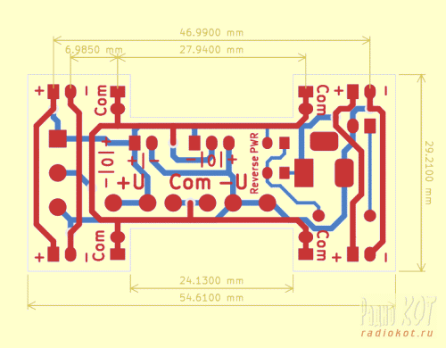

В части разъёмов и индикации возможны варианты. Начиная с того, что лишнее можно просто не распаивать, и заканчивая правкой прилагаемых исходных файлов по собственному разумению. Самое ценное здесь - размеры: расположение штырей снизу, тех самых, что втыкаются в макетную плату.
Оперевшись на них, не составит большого труда слелать узел ввода максимально удобным и подходящиим для собственных нужд.

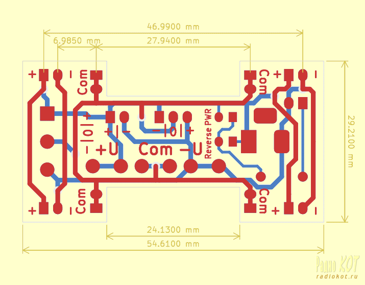

Этот же вариант делается из небольшого куска двустороннего текстолита. Плата заточена под лазерно-утюжный метод: надписи вытравливаются на верхнем слое меди, переходные отверстия (их 7) не_совмещены с контактными площадками, а диаметр пятаков переходных отверстий увеличен - под заклёпки из жилы медного ethernet-кабеля.
Те, кого всё устраивает и у кого нет пакета KiCad, могут воспользоваться приложеным PDF с маской проводящих слоёв.

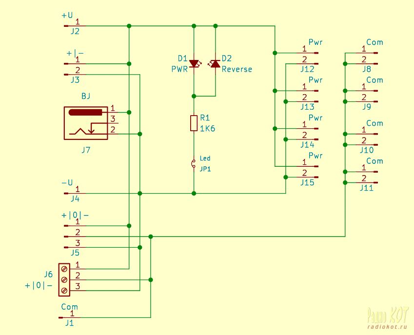

Схема выглядит много проще, чем даже семь копеек одной монетой. По ней сразу видны особенности и ограничения: в частности, соединены и запитаны и верхняя и нижняя пара шин макетной платы, какие-либо защиты от переполюсовки и подключения нескольких источников отсутствуют, а светодиод питается - вопреки распространенному подходу - от "плюса" и "минуса", а не от "плюса" и средней точки.
Принцип, лежащий в основе - баланс простоты и совместимости с имеющимся оборудованием. Который - по-хорошему - у каждого свой.
