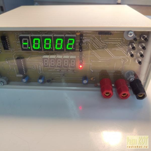

Частотомер знаменитого немецкого радиолюбителя (by Wolfgang "Wolf" Büscher, DL4YHF [4]), был приобретен на АлиЭкспресс в ввиду того, что он стоил дешевле нового PIC микроконтроллера в «ЧипДип».
Светодиодные семисегментные индикаторы приобретались на АлиЭкспресс, был выбран желто-зеленый цвет свечения. Изменение цвета проводилось путем подбора гасящего резистора в цепи питания.
Печатная плата рисовалась под готовый корпус Gainta. Компоновка прибора состоит из двух плат расположенных друг за другом. Соединения осуществлялись через два разьема, по обе стороны платы. На одной плате кнопки, индикаторы, микроконтроллер, частотомер. На другой АЦП, аттенюатор, шунты, ИОН.
На отдельной плате был изготовлен двух полярный блок питания состоящий из силового маломощного трансформатора на 220В с двумя выходными обмотками, выпрямительного моста и 2 LDO стабилизатора на отрицательную и положительную полярность.

Так опыта построения измерительных приборов у меня не было, то допустил кучу ошибок в размещении компонентов и в разводке. Что в итоге вылилось в поиск проблем плавания показаний АЦП. При измерении сопротивления при касании рукой одного из проводников приводят к погрешности измерений (прыгают последние 2 знака). При установке выбрал не правильную «пастельку» под ICL7135, что привело к пропаданию контактов при изгибах платы. При выборе переключателей SPDT не правильно выбрал корпус, слишком маленькое расстояние между выводами, пришлось паять под микроскопом. Купил не качественные приборные клеммы, прессованный китайский алюминий, покрытый псевдо золотом.  Четвертую клемму для измерения тока до 10А по этой причине не вывел. Буду искать из нормальной латуни, поменяю все и выведу четвертую.
Не удалось реализовать измерение переменного тока, так как неожиданно выросла цена на AD736. И соответственно цена за микросхему по цене сопоставимая с нормальным мультиметром исключила ее применение. Можно было реализовать TRUE RMS преобразователь по схеме с двумя операционными усилителями, но схема с даташита появилась, когда печатная плата была уже готова.
Не реализовано измерение частоты на переменном токе, так как не предусмотрел развязку от цепей измерений через операционный усилитель. Возможно реализую измерение частоты через отдельный выход.
