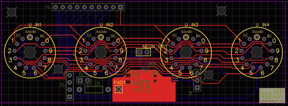

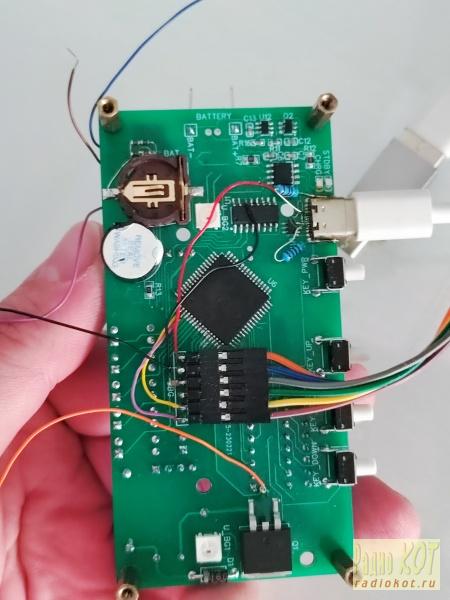

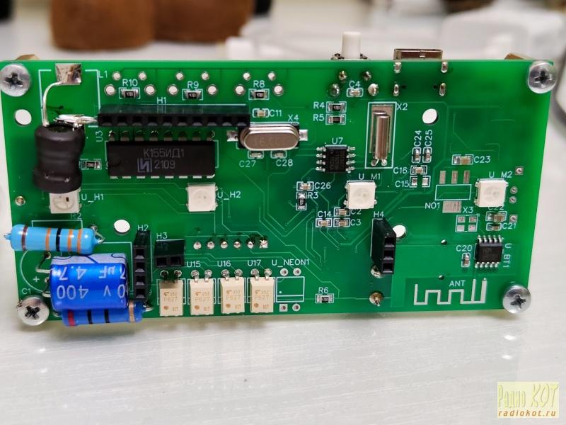

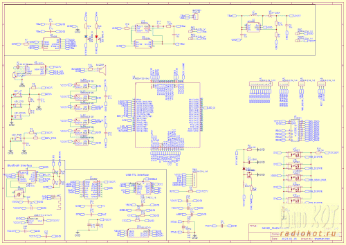

Проект точно один из самых сложных, которые я когда-либо делал. За основу брал проект AlexGyver'а. На одну плату даже с учётом 2х стороннего монтажа уместить всё было нереально, поэтому разделил на 2 платы, материнскую и интерфейсную с индикаторами. Платы соединяются через штыревые соединения PLS/BLS, так называемые «расчёски». Для зажигания индикаторов была взята упрощенная схема DC-DC преобразователя, которая из 5 вольт делала 195 для питания индикаторов. Центральный микроконтроллер ATMEGA128-16AU, микросхема часов реального времени DS1307Z, Bluetooth реализован на микросхеме CH9141K (Bluetooth-UART converter), контроллер зарядки аккумулятора на TP4056 с DW01A+FS8205A для защиты от переразряда, подсветка на адресный светодиодах 5050 с протоколом WS2812B, ну а USB на знаменитой CH340C.
Итоговая схема получилась следующей:

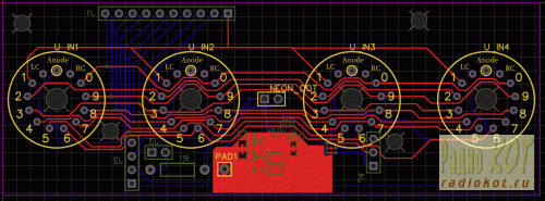

Вторая плата просто интерфейсная для подключения индикаторов:

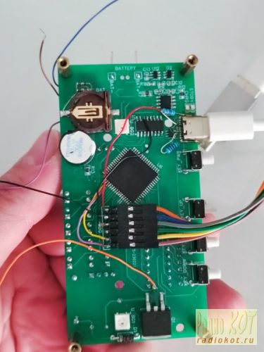

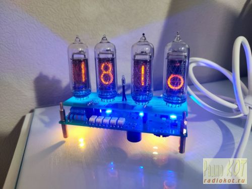

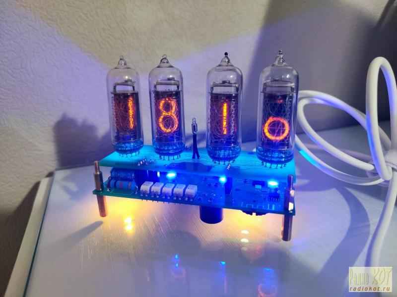

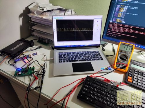

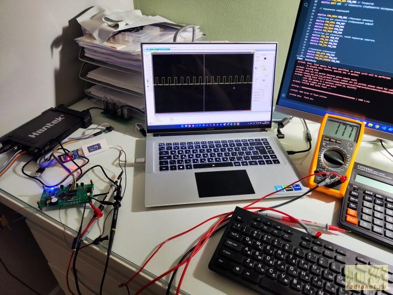

Далее было много отладки. Платы изготавливались в Китае, в целом потребовалось 3 ревизии, пока наконец не заработало как надо.
Фото в процессе:

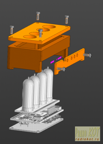

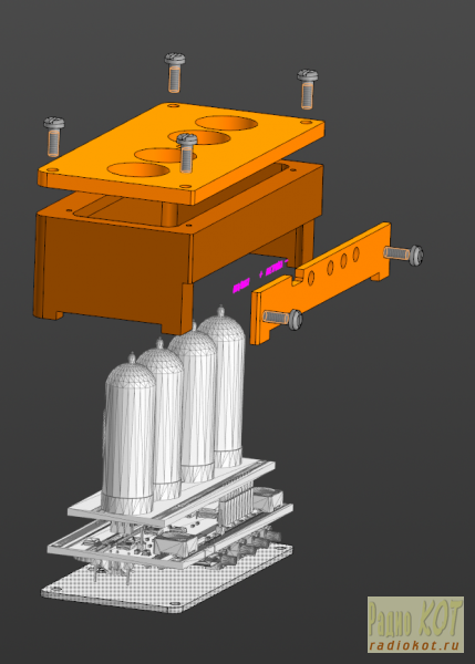

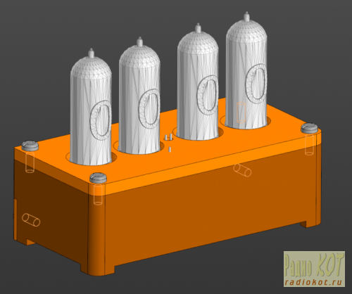

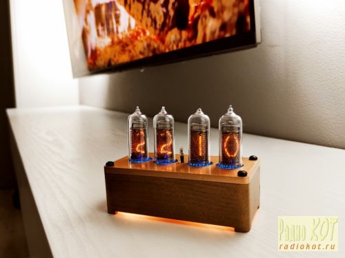

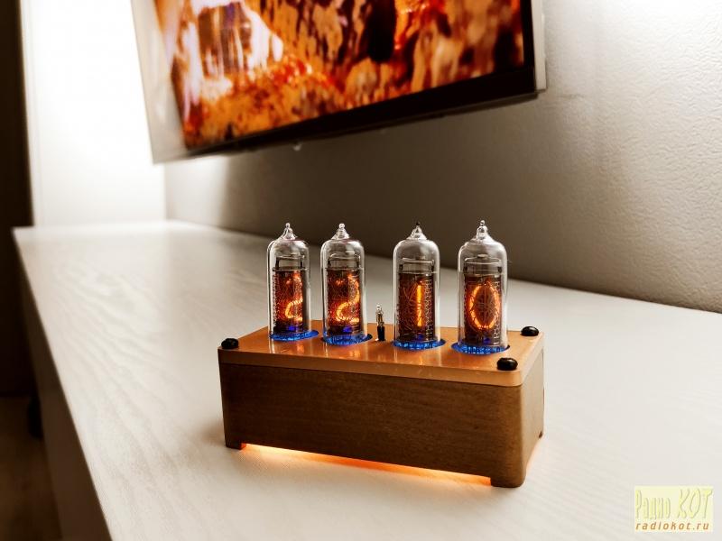

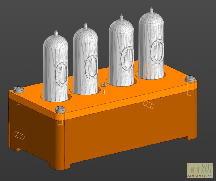

Проектирование корпуса выполнялось по технологии 3D моделирования, когда сначала по цифровым 3D-моделям полностью проектируется корпус и все детали. И только после этого приступаем к изготовлению.
Дальше корпус предварительно был напечатан на 3D-принтере, проверены посадки и собираемость, а затем уже фрезерован из цельного бука, медной пластины и прозрачного пластика, чтобы дно было полупрозрачное для подсветки. Это уберегло от ошибок. Потому что медная пластина соответствующей толщины и размеров стоит существенных денег.
В итоге подарок родился:
