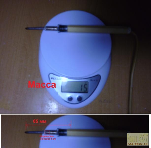

Можно сказать сразу про эргономику. Расстояние от точки пая до зоны захвата 50 мм и паяльник легкий.

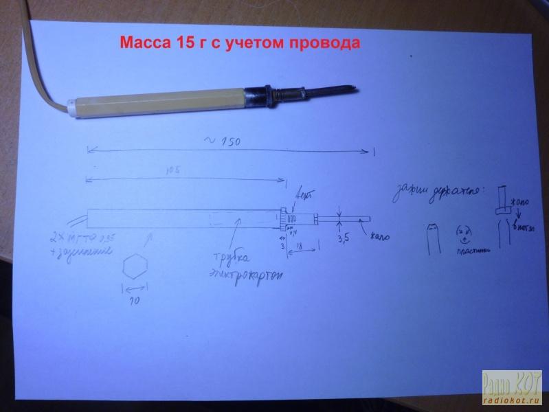

Паяльник малых размеров, поэтому быстро нагревается. В рабочее состояние приходит за 25-30 с. Нагреватель расположен в торце и обмотка занимает не более 1 см. Нагреватель навит, безусловно, тонким нихромом, изоляция – моток минеральной ваты.
Торец жала с резьбой, наподобие иглы для закачки мячей. Но поскольку оно прикипело от предыдущих владельцев, снять его не получится. Существуют варианты цилиндрических жал, с продольным отверстием внутри – имея навык, вывод можно пропаять за 1-2 с.
См. вес паяльника ниже на фото.
Жало удерживается несколькими лепестками наподобие цанги. При вытащенном жале «цанга» несильно обжимается, и в натяг сверху вниз ставится жало.
Паяльник у меня был с разбитой ручкой. Внутри гильза из картона, удерживает два лепестка – контакты с жалом паяльника, а также резистор 1 МОм (он, кстати, отвалился – неудачная задумка),  под гильзой располагается соединение – наверх, к нагревателю, идут два толстых провода, или нихром. Я не разбирал соединение – оно не паяное. Шнур паяльника из проводов МГТФ 0,35, затянутых в ПВХ кембрик. Сверху держатель металлический. Если паяльник перегревается, то и эта верхушка испытывает сильный нагрев, «отпугивая» работающего. При нормальных температурах жала верхушка на уровне 50 °С.

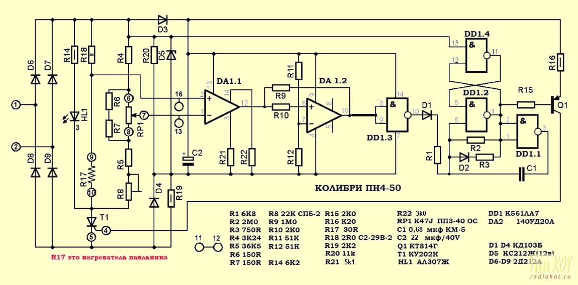

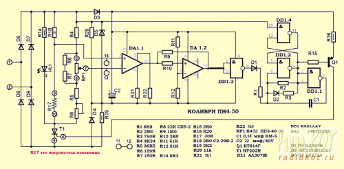

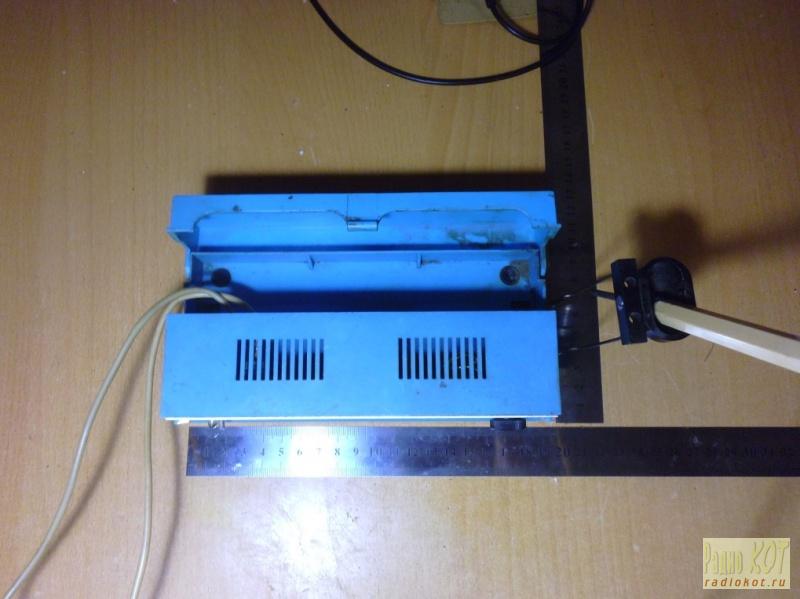

Схема состоит из двух частей: генератор импульсов на ЛА7 и схема сравнения.
Обычно в паяльники ставят термодатчик.
В данном случае используется возрастание сопротивления нагревателя. Схема отрабатывает изменение сопротивления нагревателя и выключает паяльник. Это как раз баланс между простотой и сложностью –  который мне более всего нравится и столь редко встречающийся в современной технике.
Схема из интернета, как ни странно, почти правильная. Я поправил несколько номиналов и с выхода 10 операционника стоит перемычка.

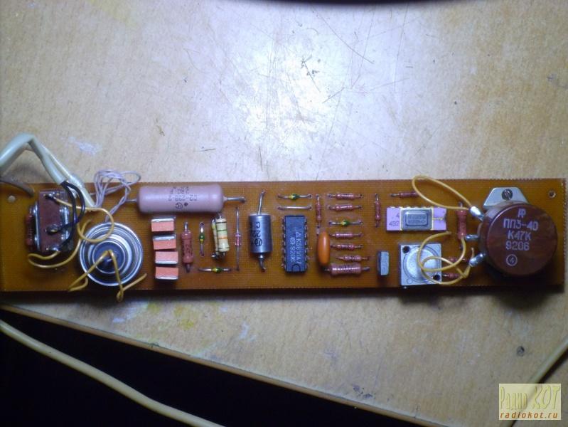

Операционник использован на керамической подложке и военный. По-видимому, боялись температурного дрейфа. (Раз как-то помню: поставил операционник в плату, просто подул на него, и выход улетел на 30 мВ. Ничего не поделаешь, пришлось менять микросхему).

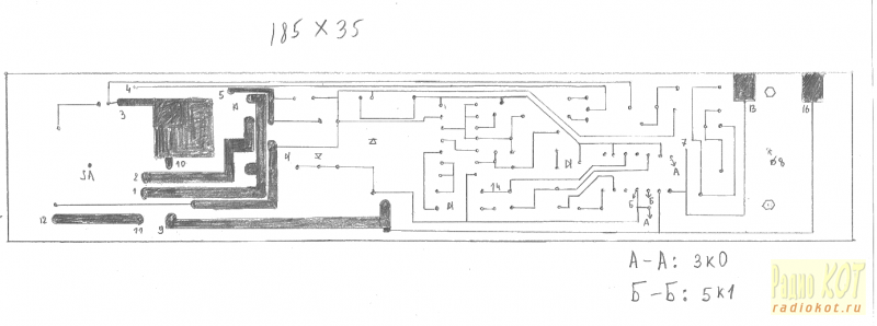

Внутри корпуса расположен подстроечный резистор. Поскольку он стоит в той же цепи, его регулировка аналогична регулятору на передней панели – изменяется количество импульсов.
Паяльник спокойно прогревает и распаивает толстые выводы деталей и провода до 1 мм 2. Что касается больших дорожек – относительно этого не пробовал, думаю, лучше воспользоваться 60Вт паяльником.
Интересна конструкция фальшпанели с корпусом – очень ремонтопригодно. (В своих самоделках я пользовался передней панелью, как основной, а сзади выполнял «фланец» - держатель, крепя на несколько винтов). В целом корпус и паяльник рассчитаны на нормальные руки и эксплуатацию. Дорожные строителям, автомеханикам аппарат не подходит.
Светодиод подключен параллельно паяльнику, поэтому моргает при подаче импульсов. Не знаю, удобно это или нет. Во всяком случае, при постоянном свечении можно сразу понять о неисправности.
Из недостатков надо указать источник питания. Паяльник на 36В перегревает. На 42-47 В он нагревается быстрее, импульсов меньше, перегрева практически нет. Требуется трансформатор, сегодня на вторичном рынке ТПП трансформатор можно взять за 6 или 8 $.

Паяльник выполнен на отличном уровне развития электроники. Паять им быстрее. Стоимость ПН4-50 на вторичном рынке 30$. На мой взгляд, он лучше любого другого паяльника диапазоном до 80$. Ближайший аналог – паяльные станции Goot, их жала лучше, но они не имеют удобных рукояток с близкой зоной захвата. По удобству рукоятки ближайшие аналоги – индукционные.
