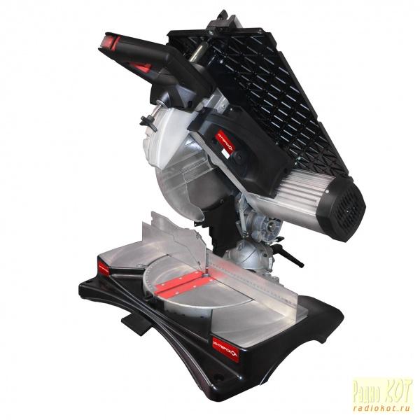

Торцовочная пила с асинхронным двигателем, на ручке клавиша с фиксацией (вкл-выкл). В эксплуатации больше 3 лет. Проблема с включением - попытка старта (Реле щёлкают, двигатель дёрнулся и замер), после выключения клавиши слышна работа электродинамического тормоза (гудит около 10 секунд).
Отказал контроллер, т.к. соединив провода от двигателя напрямую - получаем работающую пилу, за исключением отсутствия торможения (диск крутится около 30 – 40 секунд после отключения) и защиты от повторного включения (на работающей пиле пропало напряжение в розетке, затем появилось - двигатель сразу запускается)

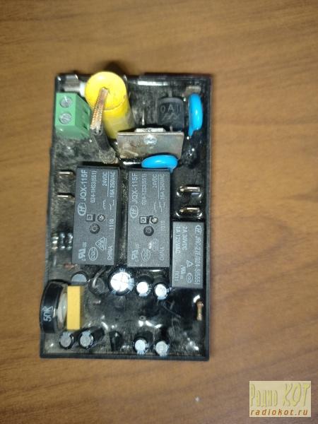

Поиски схемы не увенчались успехом. С помощью фена (180 - 200 градусов) и зубочистки удалился компаунд. Реле были выпаяны для наглядности. В результате удалось составить схему и восстановить нормальную работу.
Виноват оказался конденсатор С1 (самый большой жёлтый) 1.0 мкф х 400 в. (уменьшилась ёмкость почти в 10 раз). После замены всё заработало.
Назначение контроллера - безопасность. Плавного старта в этой схеме нет.
Есть функция электродинамического торможения - после отключения клавишей обеспечивает остановку пильного диска за 7 - 10 секунд и блокировку запуска - если включить клавишу, затем вставить вилку в розетку двигатель не запустится без перевода клавиши в положение ВЫКЛ.
Сила тока торможения регулируется подстрочным резистором 50 кОм.
Время подачи тормозного тока определяет одновибратор на интегральной микросхеме (два компаратора), при необходимости увеличить/уменьшить можно соответственно изменив величину номиналов R12, C6.
