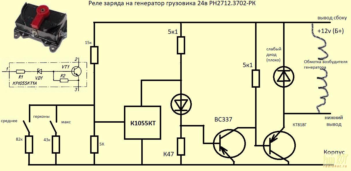

Реле зарядки РН2712.3702-РК
Автор: PriKoIIIa4IvaTeL
Опубликовано 01.12.2024
Создано при помощи КотоРед.
Здорово всем, понадобилась мне схема Реле зарядки РН2712.3702-РК нигде нет... посидел срисовал её, выкладываю может кому пригодится...
