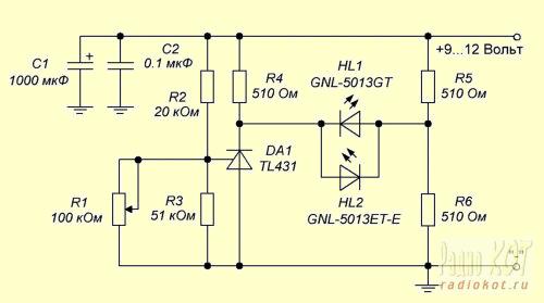

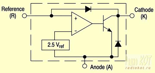

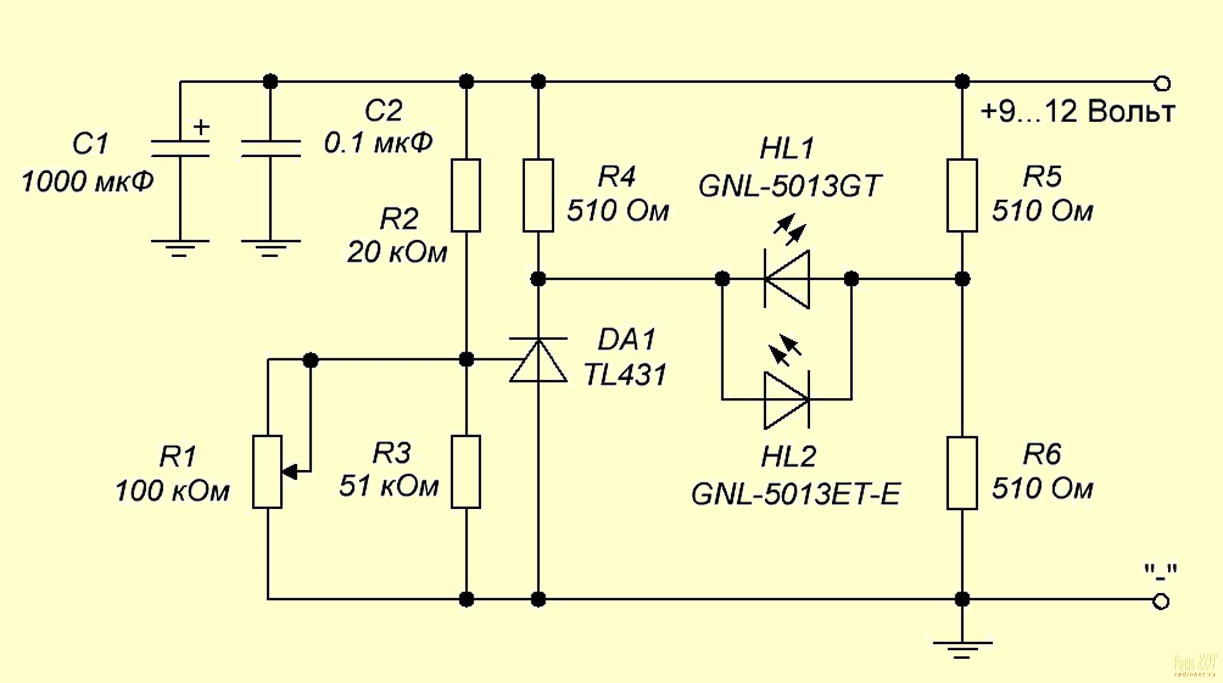

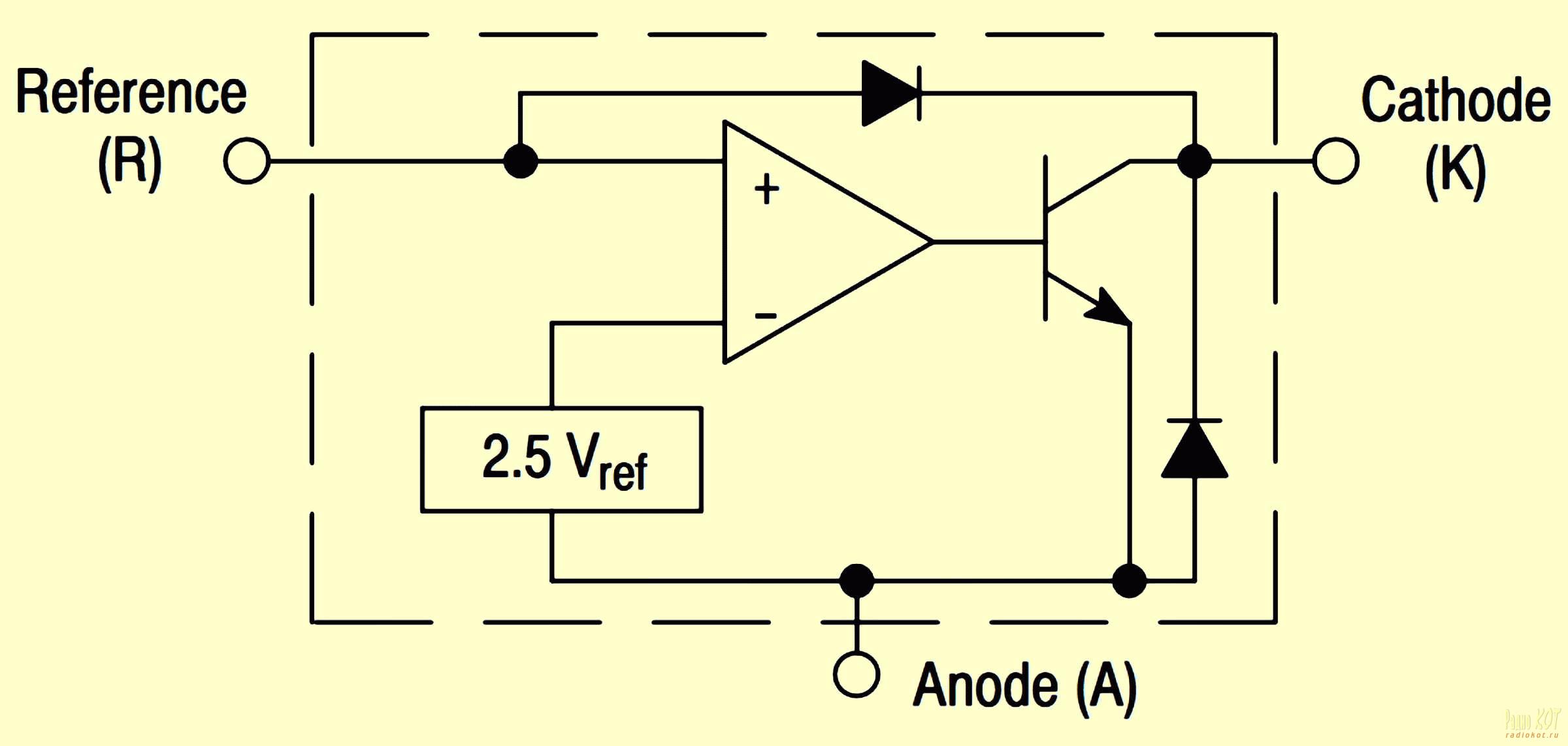

     Схема электрическая принципиальная предлагаемого индикатора представлена на первом рисунке ниже, а на втором рисунке представлена структурная схема внутреннего устройства микросхемы TL431. Для начала рассмотрим упрощённо принцип работы самой микросхемы [2].
     Итак, TL431 – это ни что иное как прецизионный (высокоточный) регулируемый источник напряжения (иногда её называют «регулируемым стабилитроном»). В своём составе микросхема содержит операционный усилитель; источник опорного напряжения на 2.5 Вольта (подключённый к инвертирующему входу операционного усилителя) и выходной каскад на транзисторе. Вход R, подключённый к неинвертирующему входу операционного усилителя позволяет управлять работой микросхемы.
     Работает это следующим образом: пока напряжение, подаваемое на вход R (неинвертирующий вход операционного усилителя) меньше, чем напряжение опорного источника питания транзистор выходного каскада закрыт – в цепи катод-анод микросхемы ток не протекает. Как только напряжение на входе R превысит напряжение встроенного опорного источника напряжения выходной транзистор откроется и в цепи катод-анод микросхемы начнёт протекать ток.
     Достаточно часто напряжение на вход R подают с делителя напряжения. Это позволяет настроить порог срабатывания микросхемы в широком диапазоне напряжений (практически от напряжения встроенного опорного источника напряжения и до 36 Вольт согласно технической документации). Именно это свойство микросхемы и используется в описываемом индикаторе.
     Основу схемы индикатора составляет резистивный мост, состоящий из резисторов R4, R5, R6 и внутреннего сопротивления микросхемы DA1. В одну из диагоналей моста включены светодиоды HL1 и HL2. А ко-второй диагонали поста подключается источник питания.
     Делитель напряжения, состоящий из резисторов R1-R3, задаёт порог срабатывания микросхемы DA1.
     После подачи питания в зависимости от начальных условий произойдет одно из трех:
     1. Если напряжение на входе R микросхемы DA1 меньше, чем напряжение встроенного источника опорного напряжения (т.е. меньше 2.5 Вольт), то через микросхему DA1 ток не протекает – её сопротивление велико. Не выполняется условие баланса моста. В диагонали моста R4, HL2, R6 протекает ток – светодиод HL2 светится. Светодиод HL1 погашен.
     2. Если напряжение на входе R микросхемы DA1 больше, чем напряжение встроенного источника опорного напряжения (т.е. больше 2.5 Вольт), то через микросхему DA1 протекает ток – её сопротивление низко. Не выполняется условие баланса моста. Ток будет протекать в диагонали R5, HL1, DA1 – светодиод HL1 светится. Светодиод HL2 погашен.
     3. Если напряжение на входе R микросхемы равно напряжению встроенного опорного источника напряжения (т.е. равно 2.5 Вольтам). Это самый интересный случай.

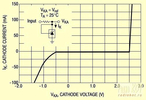

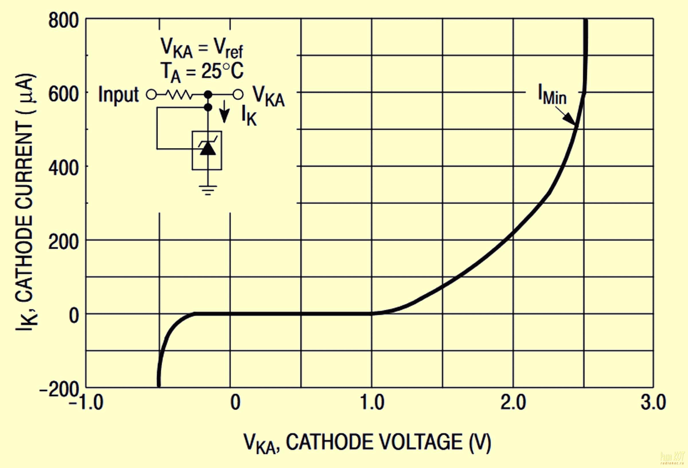

Для TL431 в реальности существует зависимость между величиной тока катод-анод и напряжением между катодом и анодом. Данная зависимость показана на рисунках далее: на первом рисунке – для области больших токов; на втором рисунке – на начальном участке в области малых токов.
     Хорошо видно, что при изменении напряжения между катодом и анодом величина протекающего тока в области больших токов изменяется далеко не мгновенно, а в области небольших токов – плавно. Это приводит к тому, что в реальной схеме мгновенного переключения между описанными выше состояниями 1 и 2 не происходит. Между ними существует некоторая область неопределённости, где оба светодиода (HL1 и HL2) погашены.

     Конденсаторы С1, С2 – дополнительный фильтр напряжения питания индикатора напряжения.
     Резистор R1 устанавливает порог срабатывания индикатора.

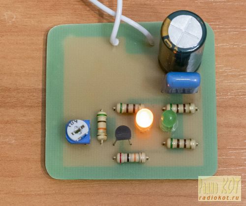

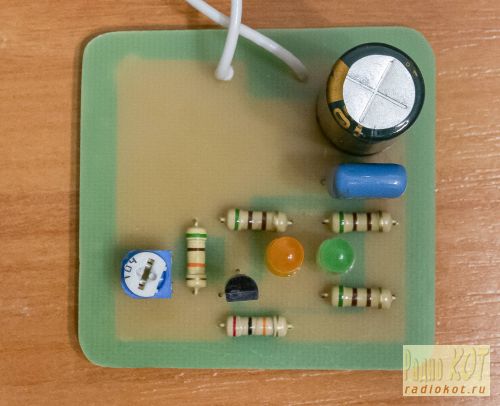

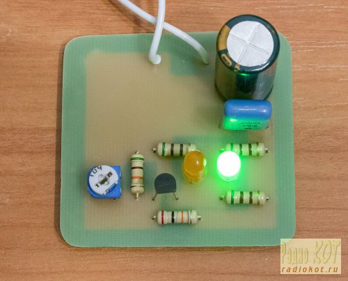

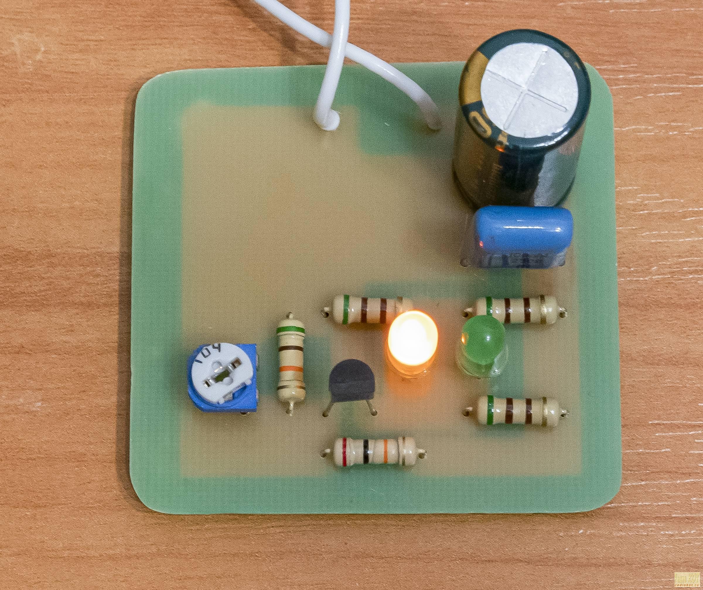

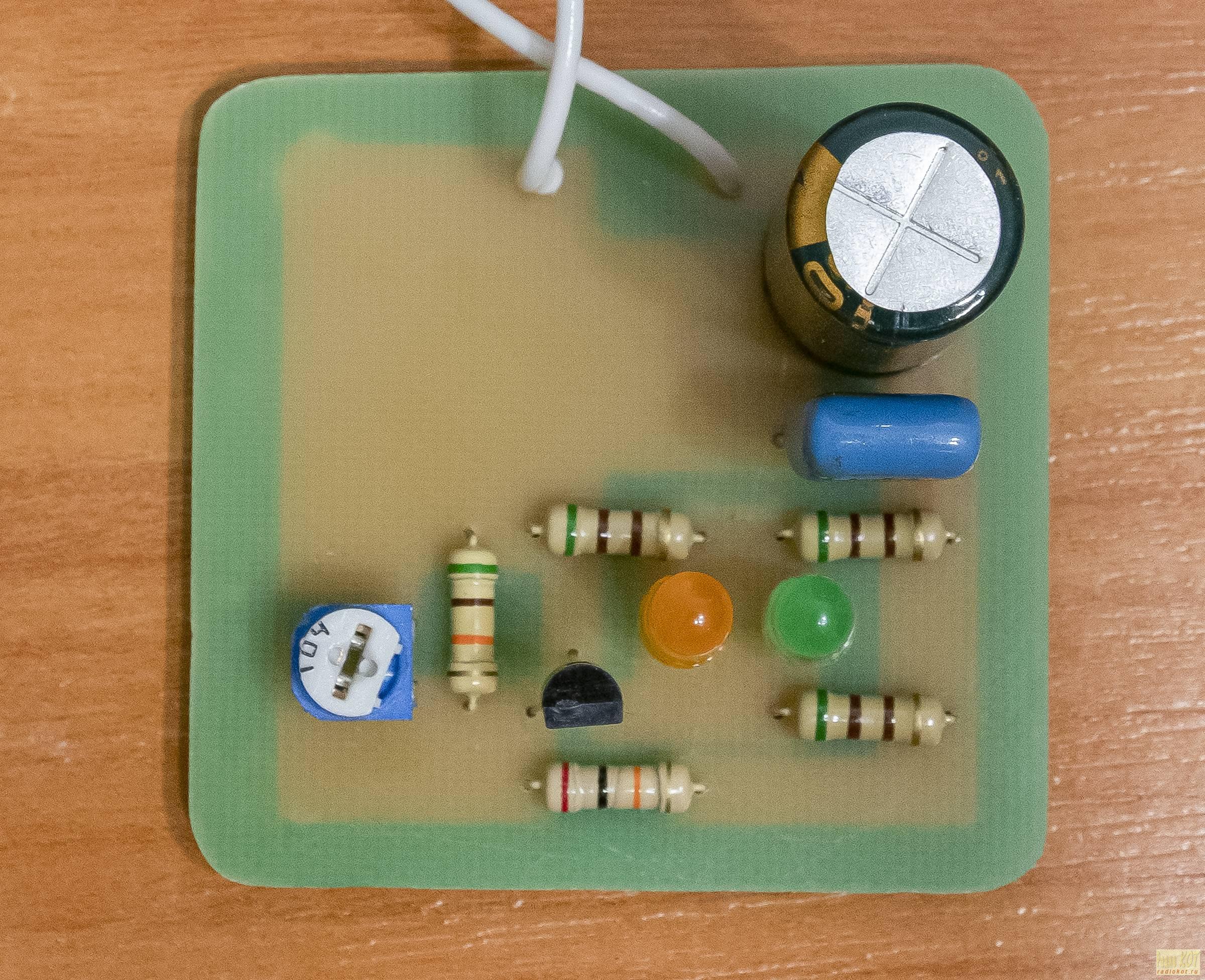

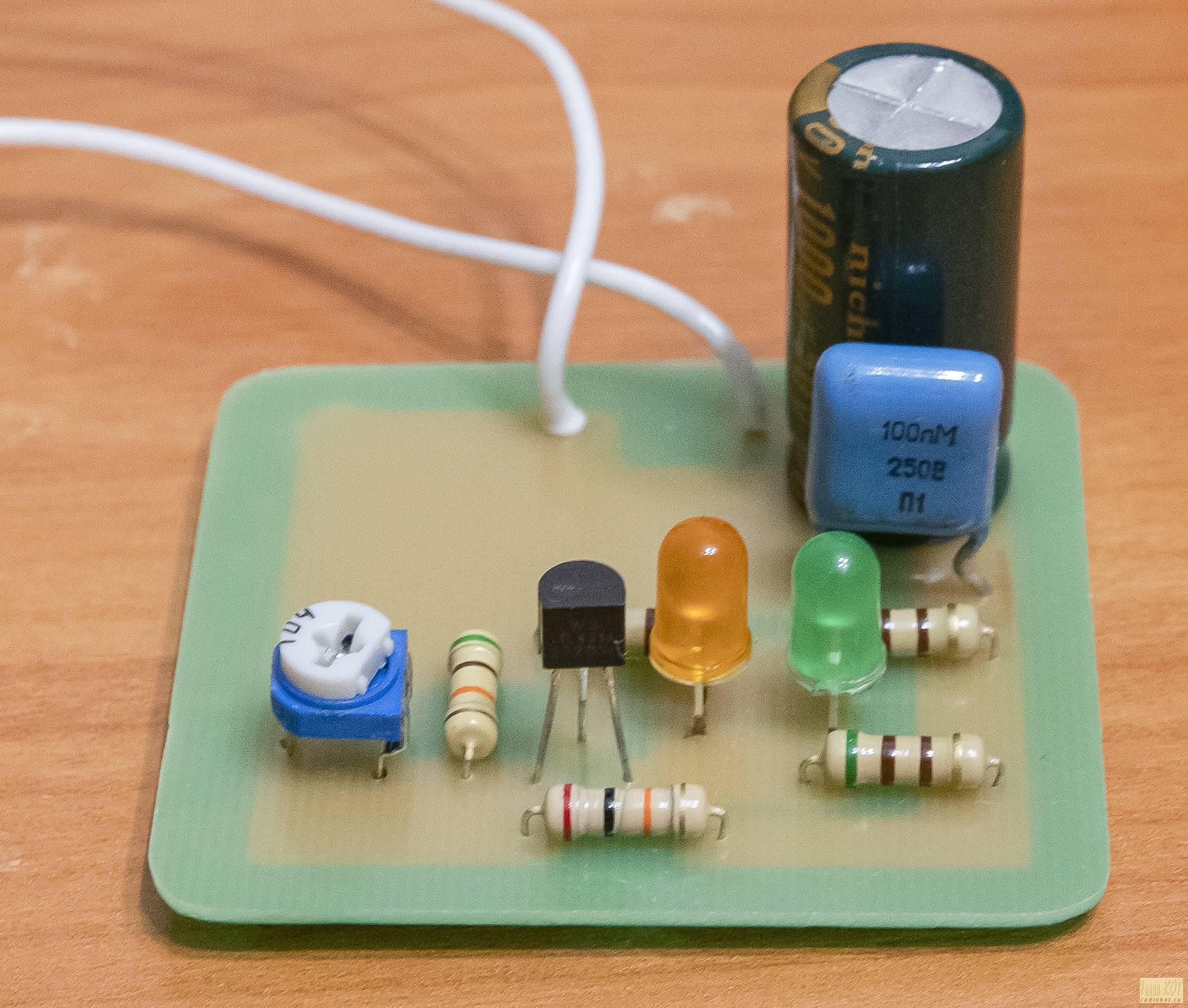

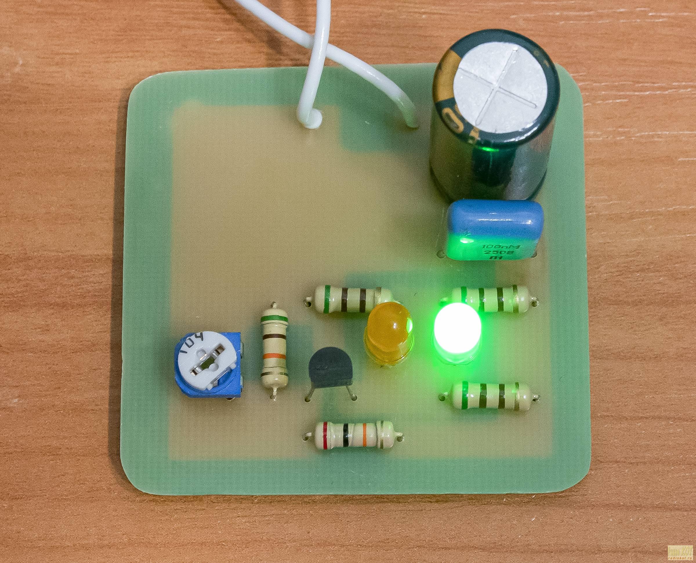

     В подборке фото ниже представлен собранный экземпляр индикатора при проведении испытаний.

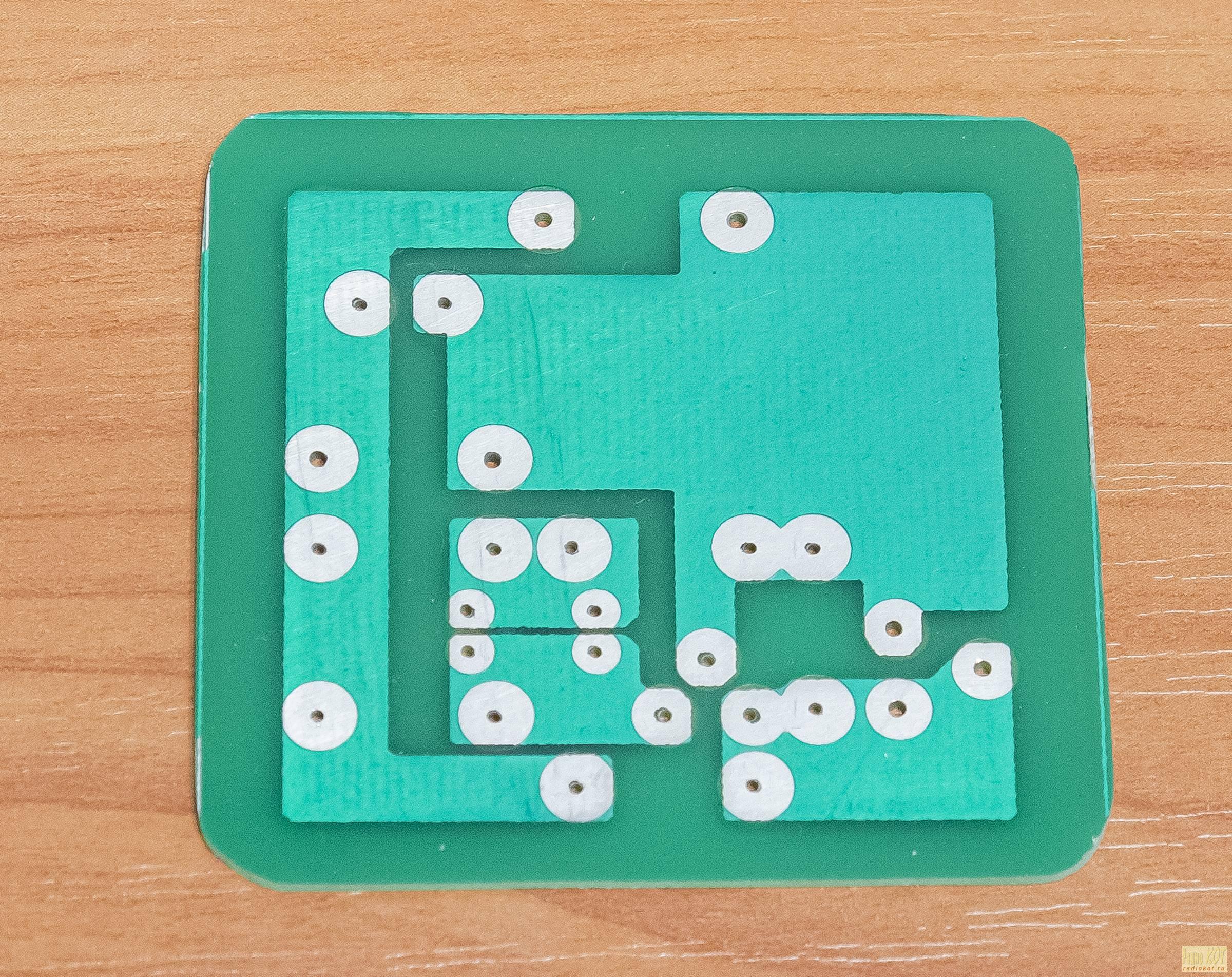

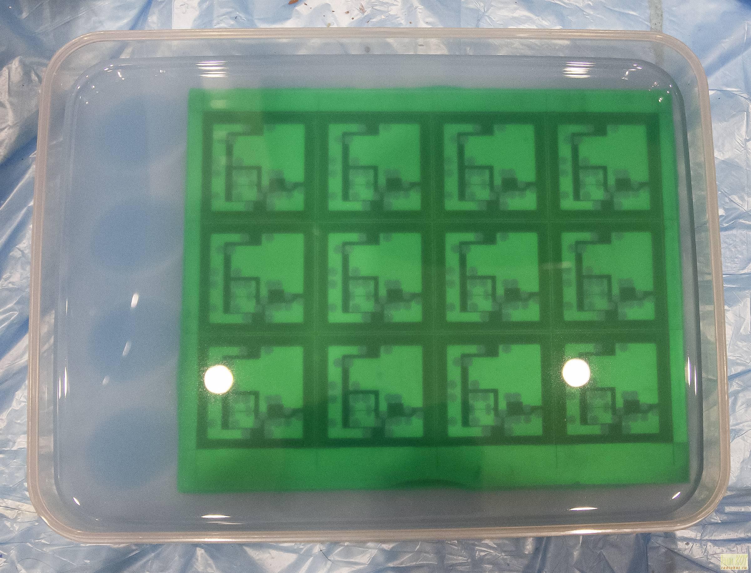

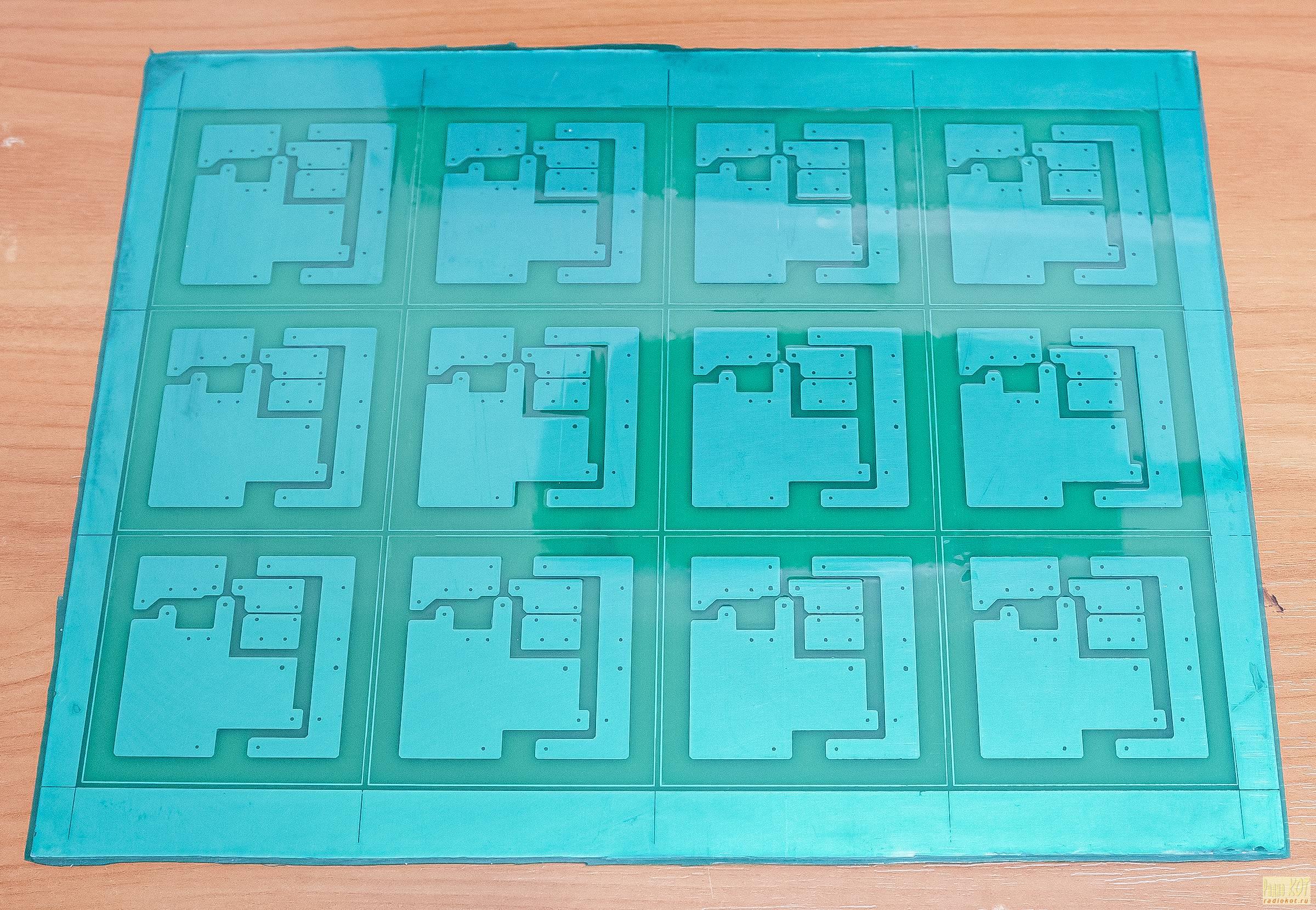

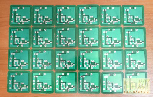

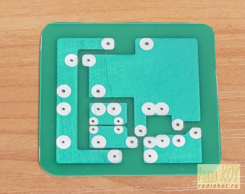

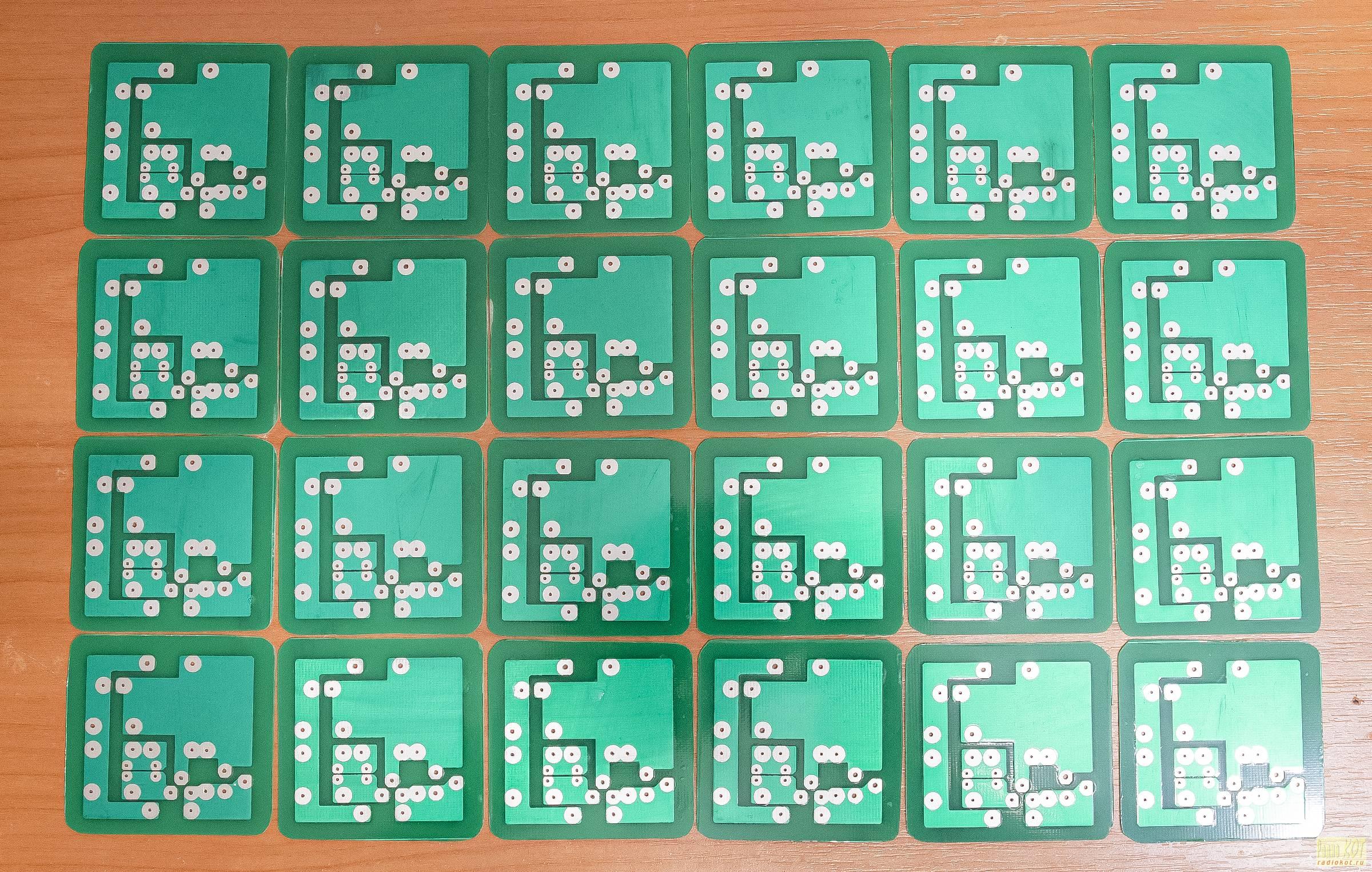

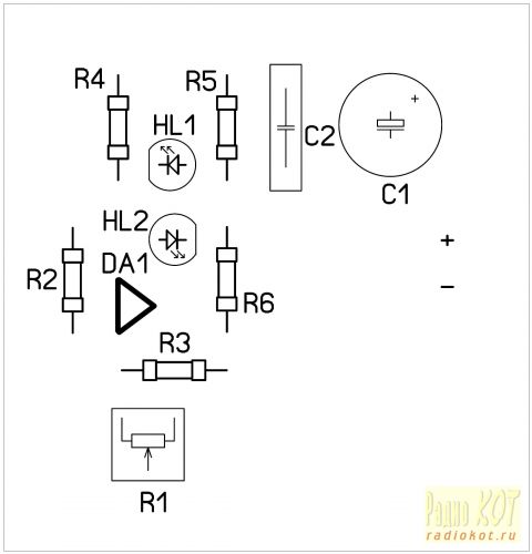

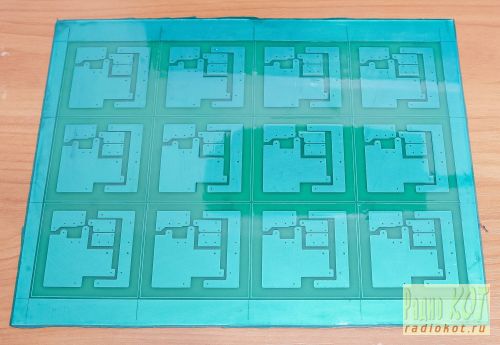

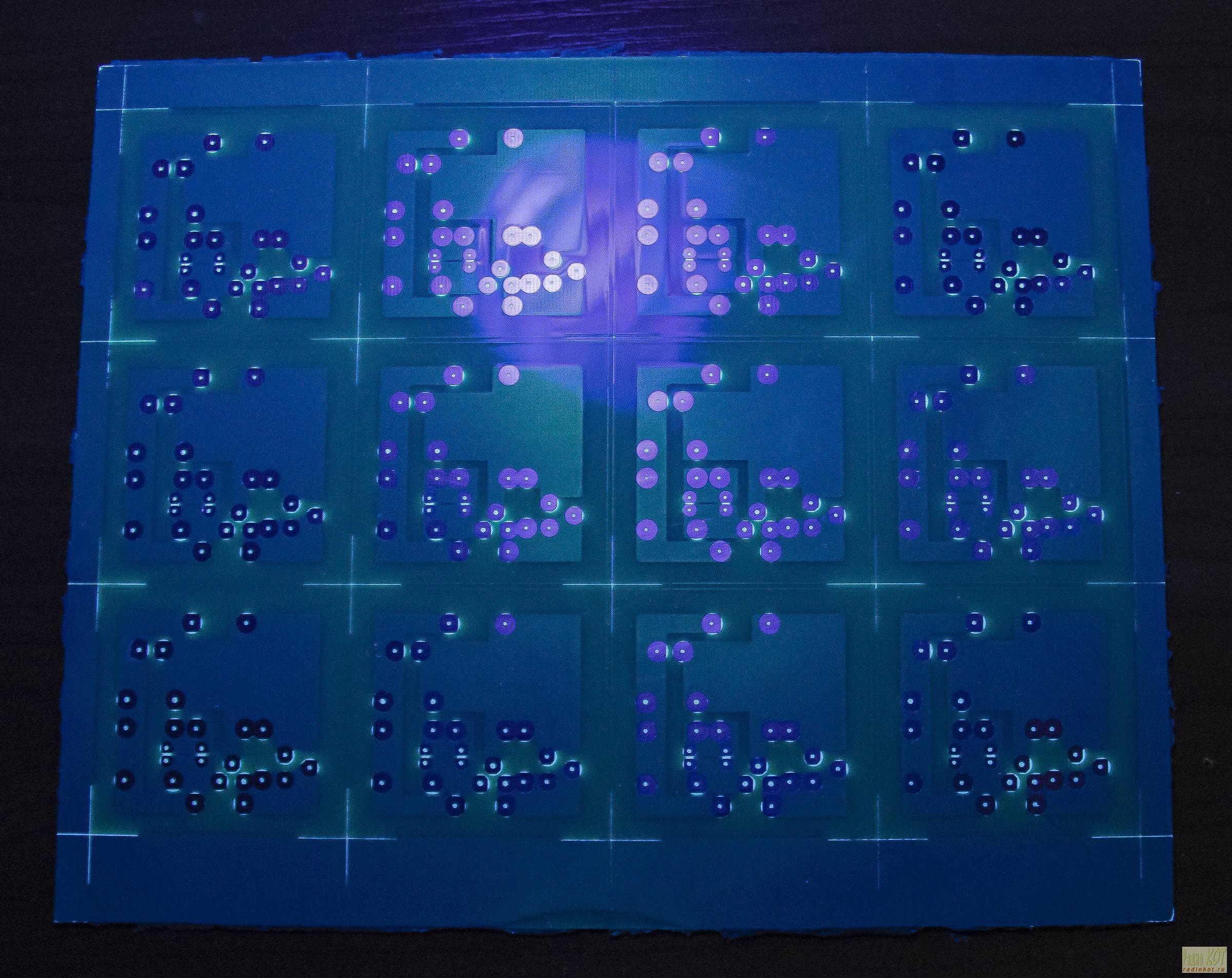

     На фото далее представлена изготовленная печатная плата.

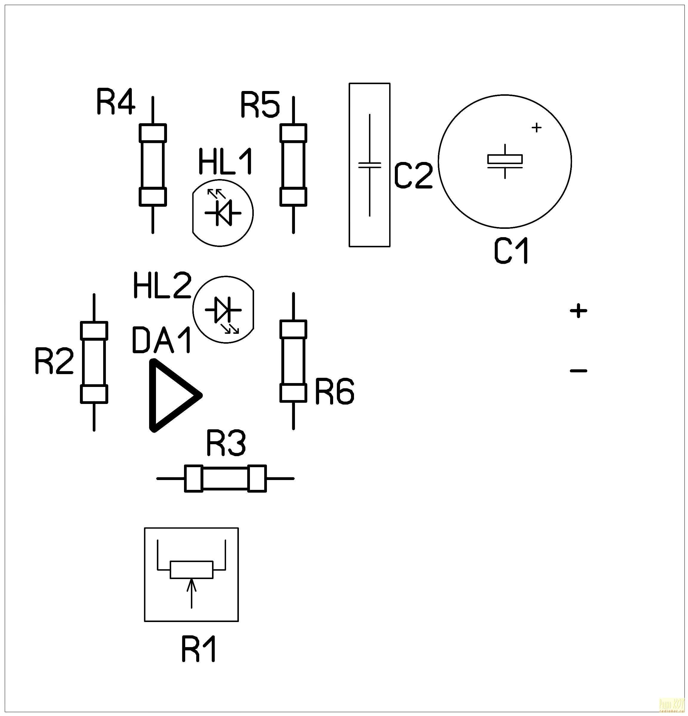

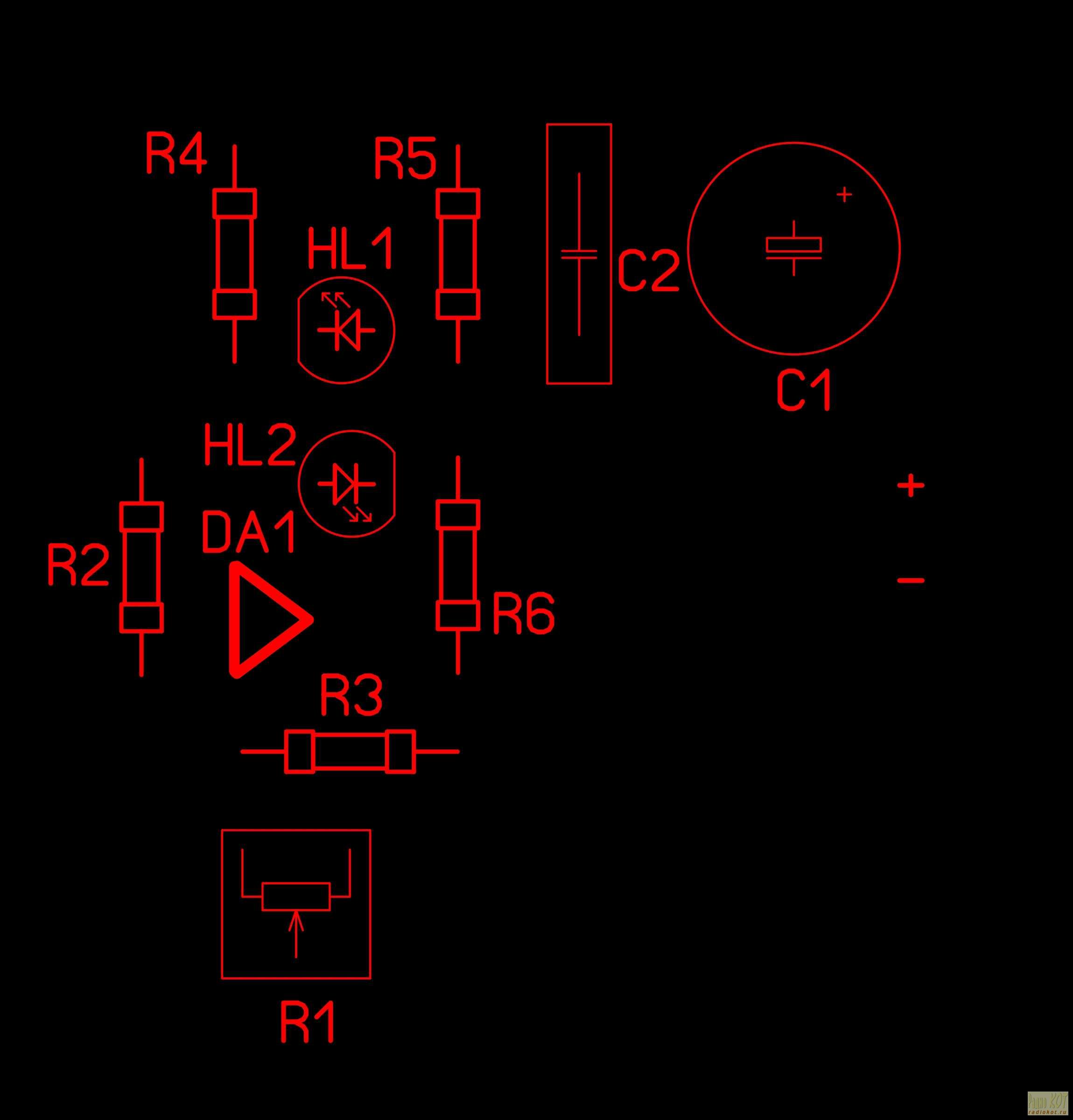

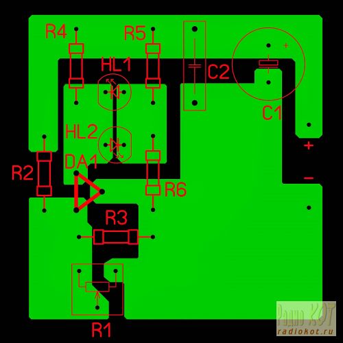

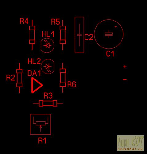

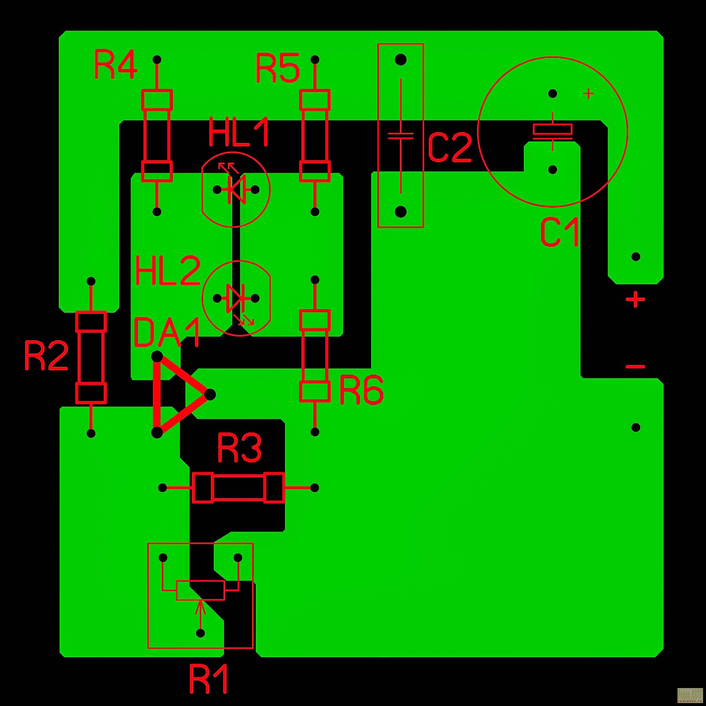

     На рисунках ниже представлен сборочный чертёж печатного узла описываемого индикатора (на первом рисунке – с проводящим рисунком, на втором и третьем рисунках указано только расположение компонентов схемы).
     Тут следует отметить, что компоненты устанавливаются с обратной стороны от проводящего рисунка. При этом сборочный чертеж выполнен так, если бы мы смотрели на печатный узел как раз со стороны проводящего рисунка. Это необходимо учитывать при установке микросхемы, а также полярных конденсаторов и диодов. В файле 01.zip представлен сборочный чертеж печатного узла в формате Sprint Layout 6, а также схема электрическая принципиальная в формате SPlan для возможности самостоятельного изготовления устройства.
     После сборки индикатора был проведён контрольный запуск, показанный на видео ниже.
     По представленному видео хорошо видно, что индикатор работает исправно.
