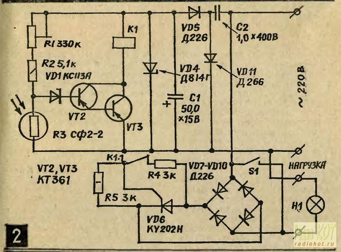

Датчик освещённости — устройство, которое позволяет автоматически включать освещение с наступлением темноты.
 Принцип работы датчика освещённости заключается в отслеживании уровня светового излучения, попадающего в поле «видимости» прибора.
В датчике есть светочувствительный элемент ( фоторезистор ). Эти элементы имеют свойство изменять своё сопротивление в зависимости от уровня освещения.
Далее через схему регулировки  сигнал со светочувствительного элемента попадает на вход ключевого элемента  Ключевой элемент имеет в своей нагрузочной цепи реле, которое своими контактами коммутирует «нагрузку » — лампу, уличный прожектор и т.п.
В основе схемы датчика освещённости лежит триггер Шмитта, выполненный на транзисторах или микросхеме. Источником входного напряжения триггера служит делитель, состоящий из фоторезистора и  резистора. Резистор служит для установки порога срабатывания устройства в зависимости от уровня освещённости.
                  схема:

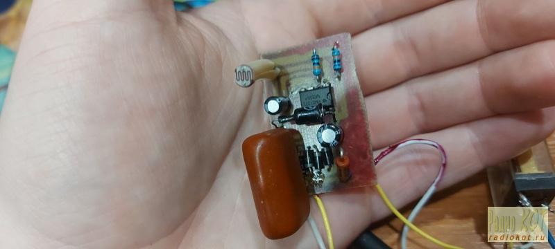

                      стабилитрон: д813 подойдет также д814д или импортный 1N4742A
                      фоторезистор  от 10 кОм  до 100 кОм
                       кондер на 330 нф (код 334) 400 вольт
                                    реле подойдет любое  с питающим напряжением 12 вольт

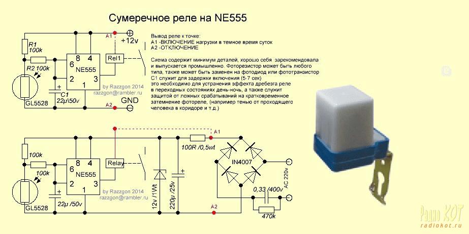

Ещё один вариант подобного датчика. Данный тип схемы почти ``вечный``  потому-что  в тиристоре нет механических компонентов, как в реле.

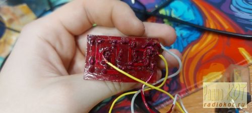

Печатка платы
