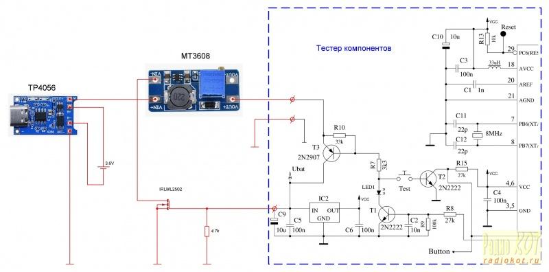

Небольшая доработка позволяет питать популярный тестер компонентов от
литиевого аккумулятора без использования дополнительных кнопок/переключателей.
Отсутствуют токи покоя, автоматическое отключение вместе с контроллером тестера
при переходе в спящий режим. Можно устанавливать в любой тестер с подобной схемой запуска.
Описание работы.
Напряжение с аккумулятора ~3.7в через элементы модуля
MT3608 поступает на разъем питания тестера. В режиме покоя минусовая шина модуля
отключена от общего провода и он представляет из себя "пассивный" компонент.
При нажатии на кнопку "Test" напряжения аккумулятора достаточно, что
бы открылись транзисторы Т2 и Т3. С коллектора транзистора Т2 подается сигнал
запуска контроллера, а с коллектора Т3 начинает поступать напряжение на вход
стабилизатора IC2 и одновременно на затвор полевого транзистора IRLML2502.
Последний в свою очередь открывается и соединяет минусовой вывод модуля MT3608
обеспечивая его запуск в штатный режим. Повышенное напряжение
(у меня модуль настроен на напряжение 8в) начинает поступать на стабилизатор IC2
обеспечивая нормальную работу тестера.
При уходе в спящий режим транзистор Т1 закрывается, также закрывается
транзистор Т3, напряжение на затворе полевого транзистора IRLML2502
пропадает, он закрывается и отключает модуль MT3608 от общего
провода. Ток покоя в этом режиме равен нулю, что не дает разрядится аккумулятору.
Модуль TP4056 обеспечивает подзарядку аккумулятора пр необходимости.
Особых требований к монтажу нет, транзистор IRLML2502 приклеен внутри корпуса и
соединен одножильным тонким проводом с модулем и тестером. Резистор установлен
для более быстрой и полной разрядки конденсаторов С9, С5, но как показала практика можно обойтись без него.
