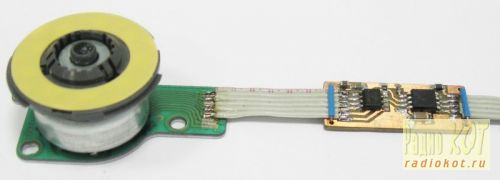

  Все устройство состоит из двух узлов, соединенных 6-проводным шлейфом - собственно двигателя и платы декодера, размером 13х30мм. Плата содержит всего 8 деталей для поверхностного монтажа.

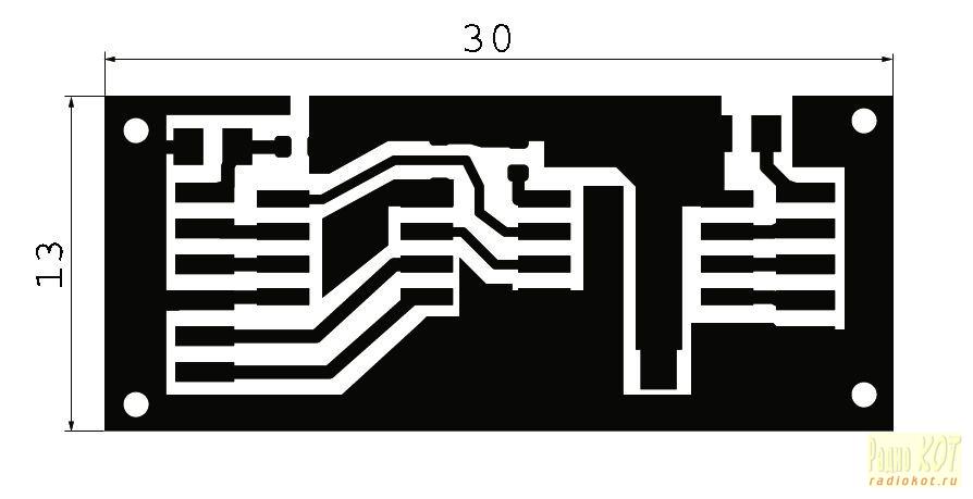

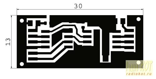

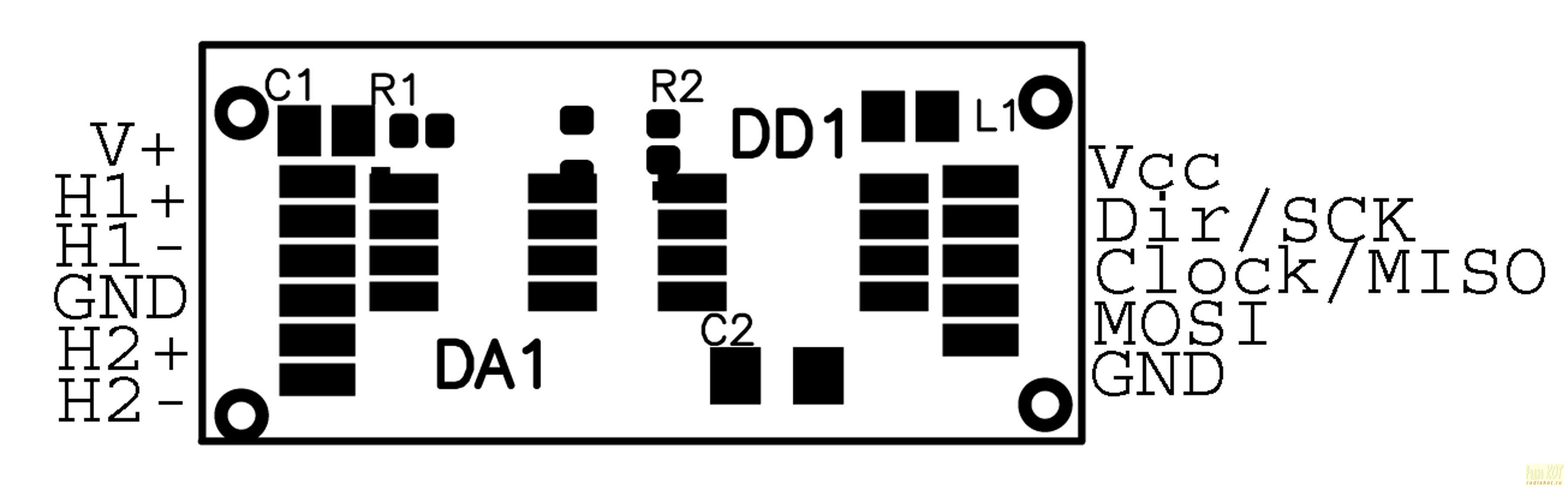

  Декодер смонтирован на односторонней печатной плате размерами 13х30 мм. Ее чертеж приведен на рис. 2_1, расположение деталей и схема подключения – рис. 2_2. Фольга со второй стороны используется только для пайки крепежа шлейфов. В декодере использованы следующие детали: резисторы, конденсаторы и катушка типоразмера 0805 либо 0603, конденсатор C2 можно использовать также 1206, DA1 - LM393, DD1 - AT Tiny12SI(SU), обе в корпусах SO-8. В цепи питания DA1 (вывод 8) используется перемычка типоразмера 0805 (на схеме не показана). Индуктивность катушки L1 может находиться в пределах 20-100 мкГн. Емкость конденсаторов C1 и C2 может быть в диапазоне 1 - 4,7 мкФ, напряжение - 10В и выше. Настройки декодер не требует, и, при сборке из исправных деталей, начинает работать сразу после программирования.
  Особенности монтажа видны на рис. 3. Двигатель соединен с платой декодера 6-проводным шлейфом. К выходу декодера подключается 4-5 проводной шлейф (для работы достаточно 4 провода, 5-й - только для программирования). Прошивка (1 импульс на 1 изменение состояния датчика Холла - 24 импульса на оборот, спящий режим) прилагается. В конфигурации микроконтроллера необходимо включить BOD и внутренний тактовый генератор.
