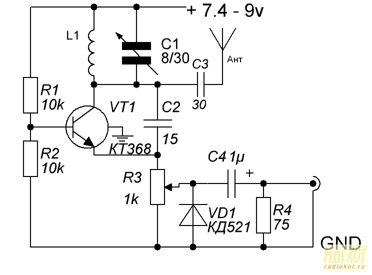

Общий привет! Вам представлена схема простейшего видеопередатчика. Передатчик выполнен на одном транзисторе, который как и остальные детали - можно достать везде. Пару слов о передатчике: Низкочастотный видеосигнал поступает на резистор R3. Настройка на частоту осуществяется конденсатором С1, резистором R3 настраивается модуляция. Корпус транзистора КТ368 заземляется. Самые внимательные могли заметить что на схеме не указаны намоточные данные катушки. Это произошло случайно, так как кот утащил листок с расчетом и пошел спать. Пройдя 9 кругов ада  расчеты я вычислил намоточные данные катушки для 6...12 для каналов вещания и 11...23 для кабельного, 4 витка провода ПЭВ-2, диаметром 0.5 мм, на оправке 2 мм.
Такой передатчик поможет передать изображение на телевизор без AV входа, также можно поставить его на домофон и т. д.
Вот вам табличка компонентов:
Обозначение на схеме Номинал
С1 8...30
С2 15
С3 30
С4
R1 10к
R2 10к
R3 470
R4 75
VT1 КТ368
L1 27.8 нГн
VD1 КД521
