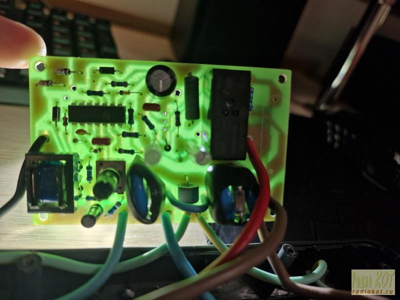

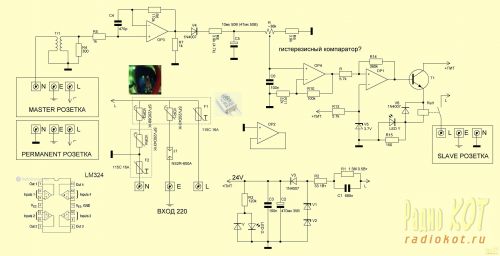

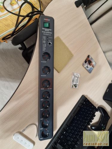

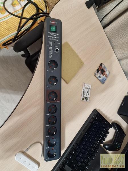

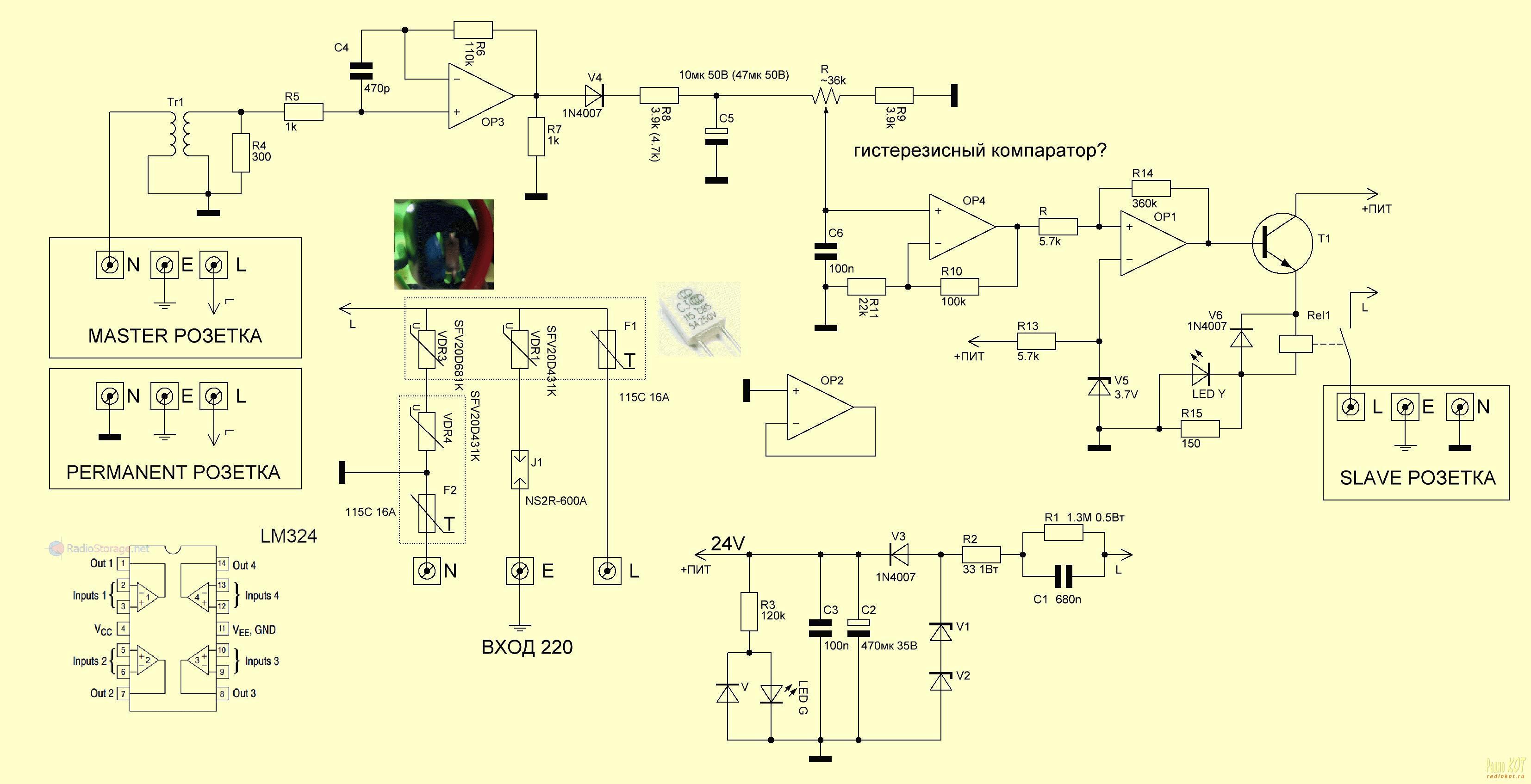

Предлагаю вашему вниманию схему по реверс инжинирингу удлинителя с мастер розеткой. Это вы знаете, когда очень хочется выключить компьютер и больше ничего не трогать. Ну, то есть монитор у колонки принтеры, всякую периферию. Для этого удобно использовать удлинитель, который будет измерять ток одной розетки и при понижении порога отключать все остальные розетки автоматически.

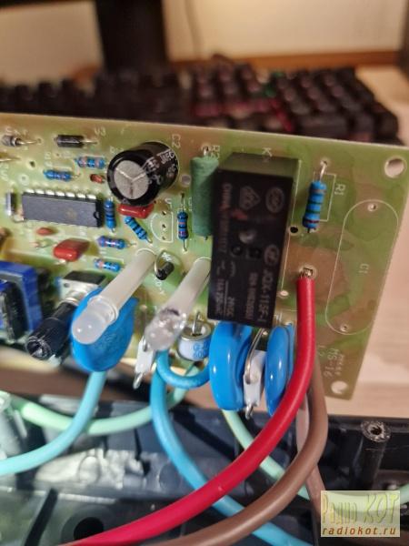

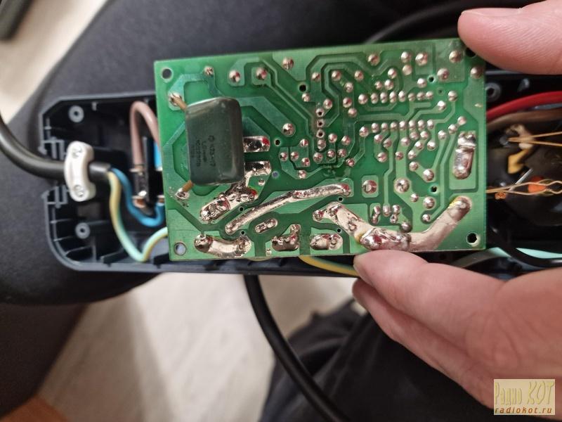

Общий вид удлинителя вы можете посмотреть на фотографии. Спустя 6 лет работы такого удлинителя он все-таки сломался. Ремонт оказался довольно простым: заменить гасящий конденсатор в блоке питания. Но со временем вылезла и другая проблема, когда стабилизатор напряжения переключался на повышающую обмотку, из-за скачка напряжения он включал на несколько миллисекунд остальные слейв розетки, что в свою очередь, вызывало бурное недовольство. Проблема решается увеличением задержки на заряд конденсатора. Новые номиналы элементов указаны в скобках на схеме. Приведенная схема не претендует на стопроцентное повторение, но почерпнуть из нее какую-то полезную информацию вполне можно.
Напоследок хочу сказать, что подобный модуль можно купить на Алиэкспрессе. Он, конечно, предназначен для совершенно других целей, но переделать его под такую же розетку будет очень просто.
На фотографии печатной платы, отсутствуют 2 радиоэлемента: Транзистор и конденсатор.
