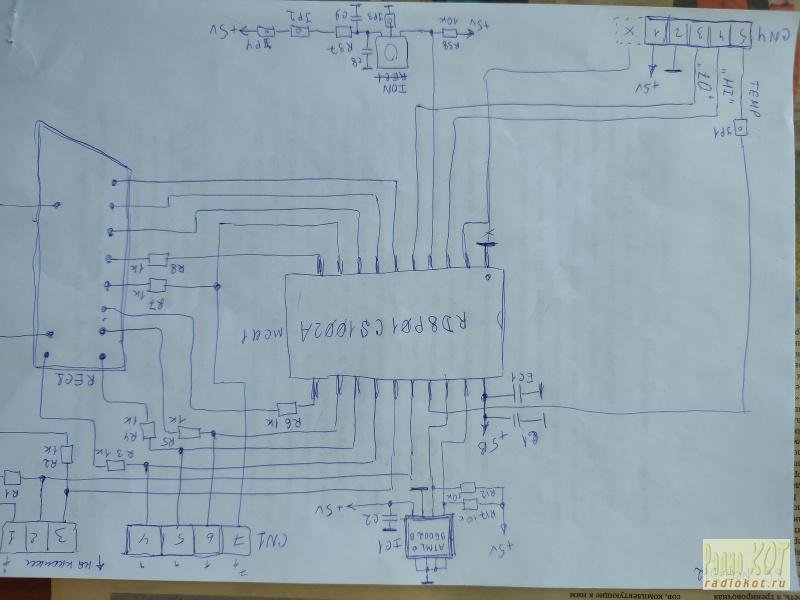

Делюсь схемой и историей ремонта трёх электрообогревателей Ballu Plaza Ext BEP/EXT-1500.
Попали они ко мне после "скачка напряжения в сети". Диагностика выявила в двух из них выход из строя EC2, EC3, R28, R24, U1. В третьем аппарате "погибли" лишь EC2, EC3, R28. Хорошо, что уцелели другие узлы обогревателей (за исключением спирали в сдвоенном ТЭНе одного из них). После замены неисправных радиоэлементов всё заработало.
Полагаю, что основной причиной неисправности является высыхание электролитов EC2, EC3 из-за их перегрева. Рекомендую заменять их высокотемпературными аналогами.
