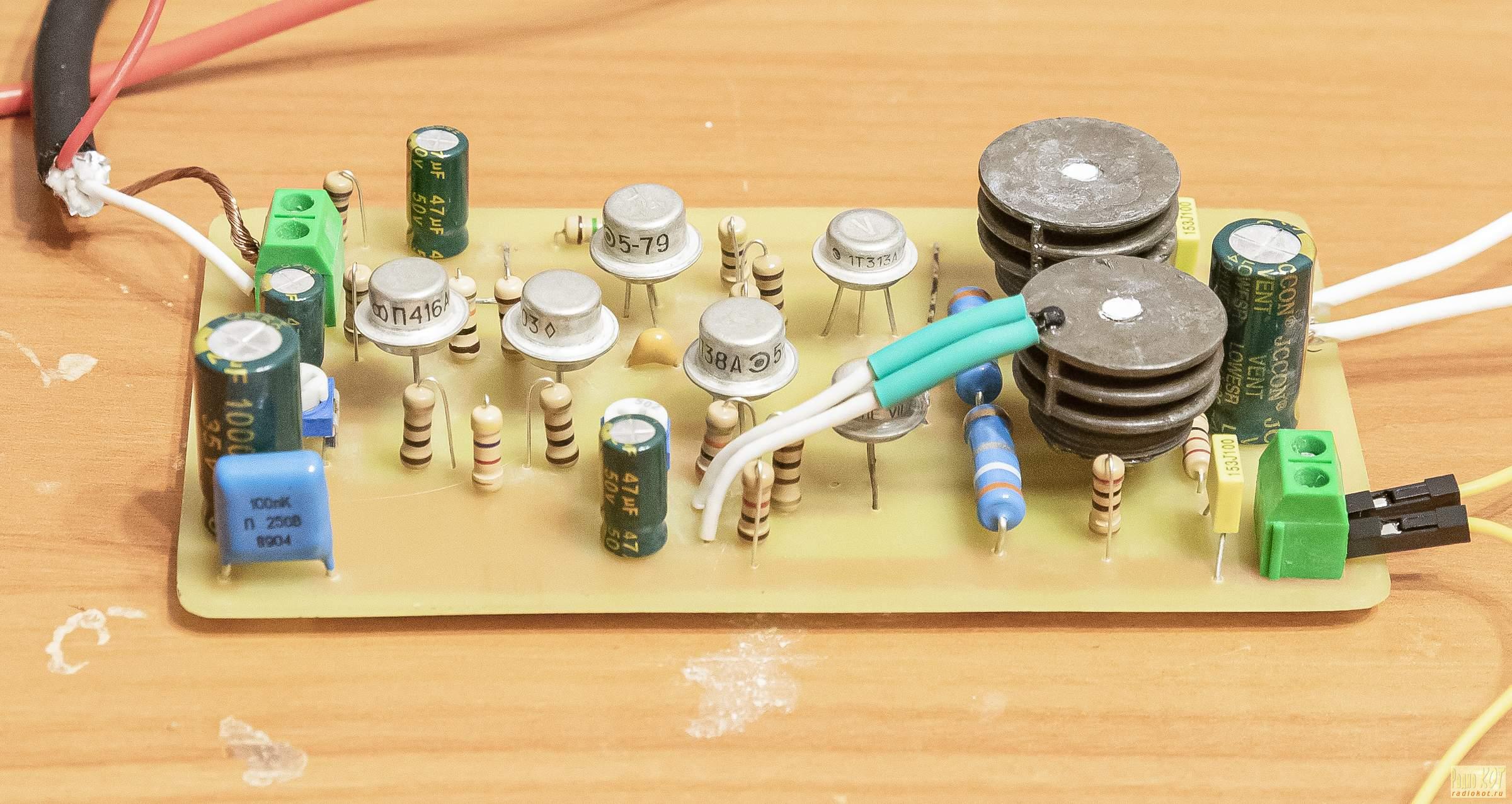

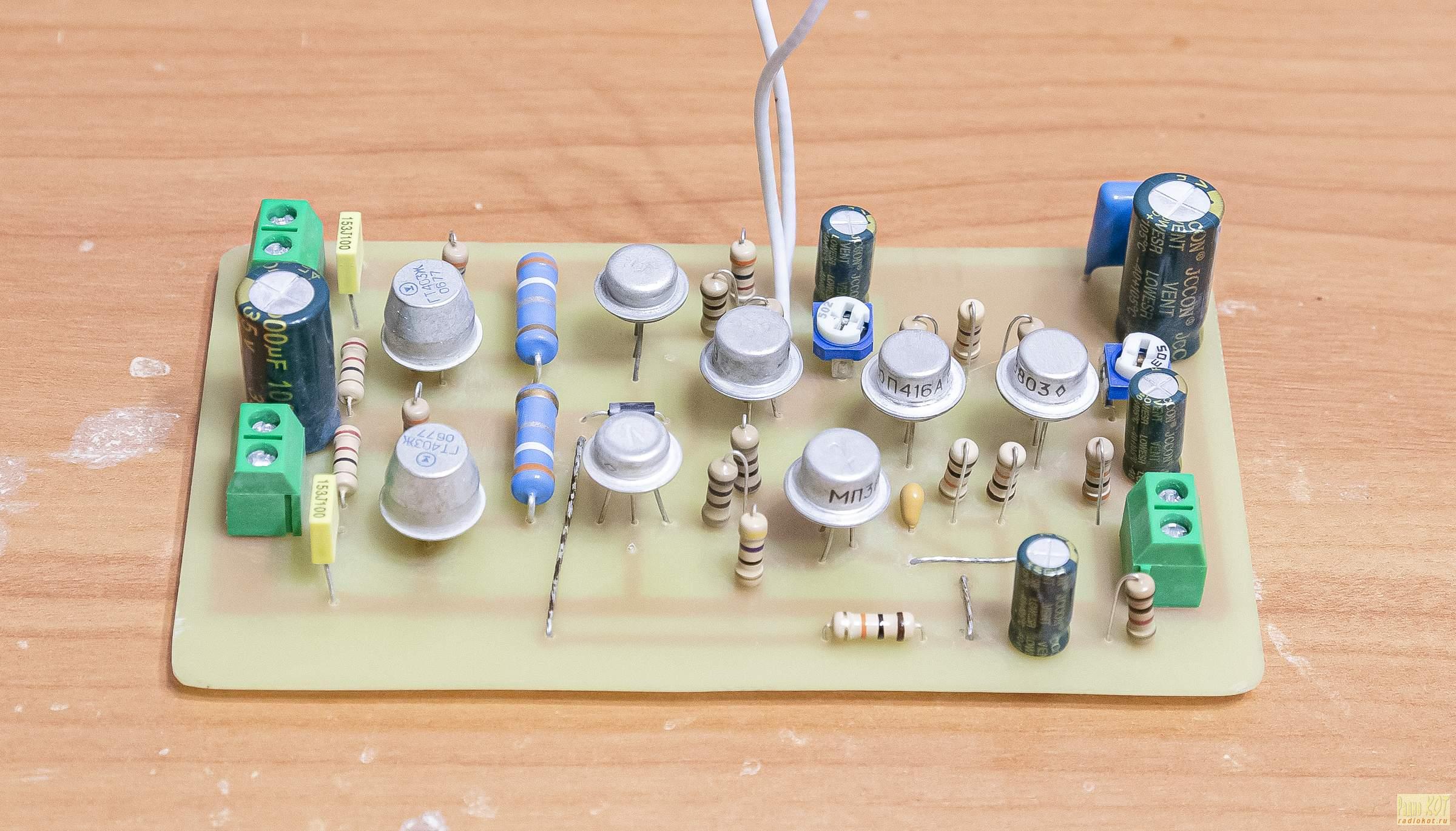

     В подборке фото ниже показан внешний вид усилителя во время сборки и испытания.
