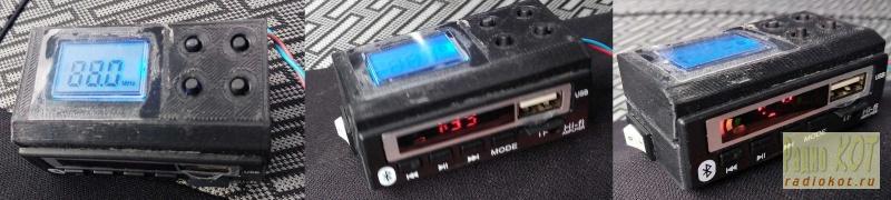

Так получилось, что в моём автомобиле 2007 года нет ни USB, ни аудиовхода. Зато есть оригинальная голова, там прекрасно работающий приемник и отлично работающий по синему зубу узел «свободные руки». Есть ещё CDmp3, но уже еле читает, а музыки хочется. Покупать и подшивать новую современную голову стоит немеряных денег, но мы же умные… итак:
Первым решением стал трансмиттер с али Около 300 руб, вставляешь в него microCD. суёшь в прикуриватель, настраиваешь приемник и наслаждаешься… секунд двадцать… Пока не доходит, что вещает это изделие в моно режиме с частотным диапазоном от примерно 500 Гц до 5 кГц. И с немеряным уровнем шума. Начал искать недорогое решение – форумы, отзывы. И понял – хочешь сделать хорошо – сделай сам!
Далее на али был выбран недорогой и миниатюрный mp3 плеер с с неплохими отзывами, и плата FM передатчика, имеющего стереорежим и неплохой диапазон частот. После получения посылок оба устройства были соединены и проверены. Конечно, качество не эфирное, но вполне. После чтения форумов, посвящённых профессиональному вещанию на FM стало ясно, что без специальных компрессоров и аудиопроцессоров сделать «как у них» не получится. Но и так неплохо. А кому нужен Hi-End в машине – эта тема не для них. Короче, меня звук устроил. Далее была сделана 3д модель корпуса и плата с клавиатурой для передатчика. С третьего раза меня всё устроило и теперь слушаю в машине вполне качественно любимые композиции. Выглядит примерно так:
Для тех, кому интерессно:
Плеер:
https://aliexpress.ru/item/32973869832.html?spm=a2g2w.orderdetail.0.0.468b4aa6QsOfHw&sku_id=12000017747603959&_ga=2.267503756.366707111.1750826286-187827554.1717133396
Передатчик:
схему не предлагаю, и так всё понятно. Питание на устройство подаётся проводом с штекером прикуривателя через клавишный выключатель, питание на передатчик подаётся с +5в плеера (дальняя маленькая ножка КРЕНки.) на плате клавы передатчика на всякий стоит RC фильтр 100 n и 50 ом.
