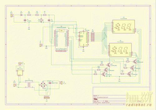

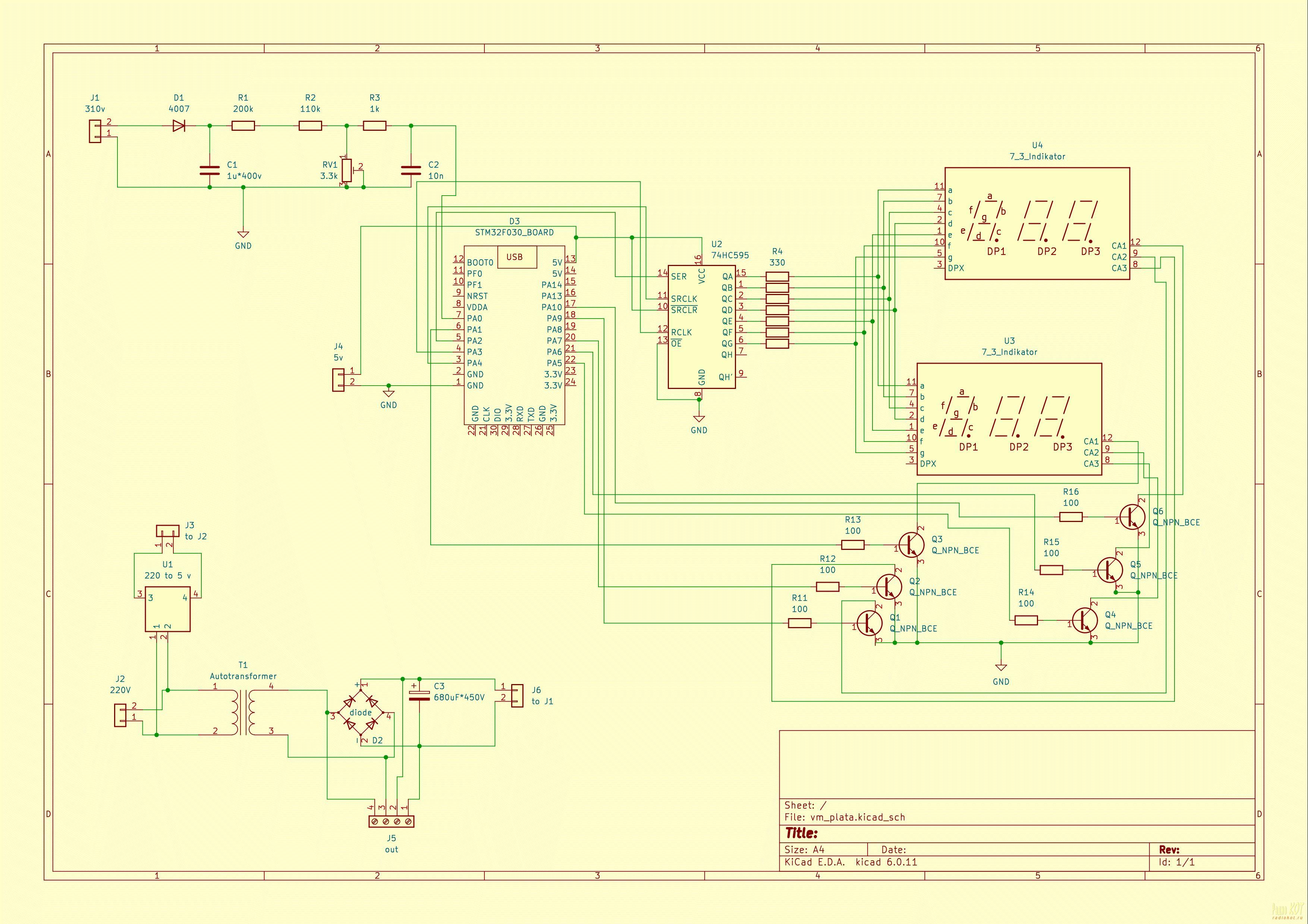

Всем здравствуйте! Пару недель назад принес мне один товарищ хороший грязную тяжелую железяку с проводами. Путем долгих манипуляций по очистке было выяснено, что это лабораторный автотрансформатор из какого-то ремонтного модуля. Несмотря на страшно убитый вид восстановить его получилось, агрегат заработал, и встал вопрос, как бы прицепить к нему какую-нибудь измериловку. Автотрансформатор выдает переменное напряжение от 2,5 до 220 вольт, в принципе, вольтметр такой найти не проблема, но так не интересно. Поэтому был установлен в один корпус с трансформатором выпрямительный мост на 1000 В/30А, давно валялся без дела и конденсатор на 680 мкф. Задача была — выдать информацию о переменном и постоянном напряжении на клеммах автотрансформатора. Такого девайса у китайцев я не нашел, поэтому решил сделать сам. Схема того, что получилась ниже.

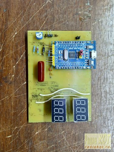

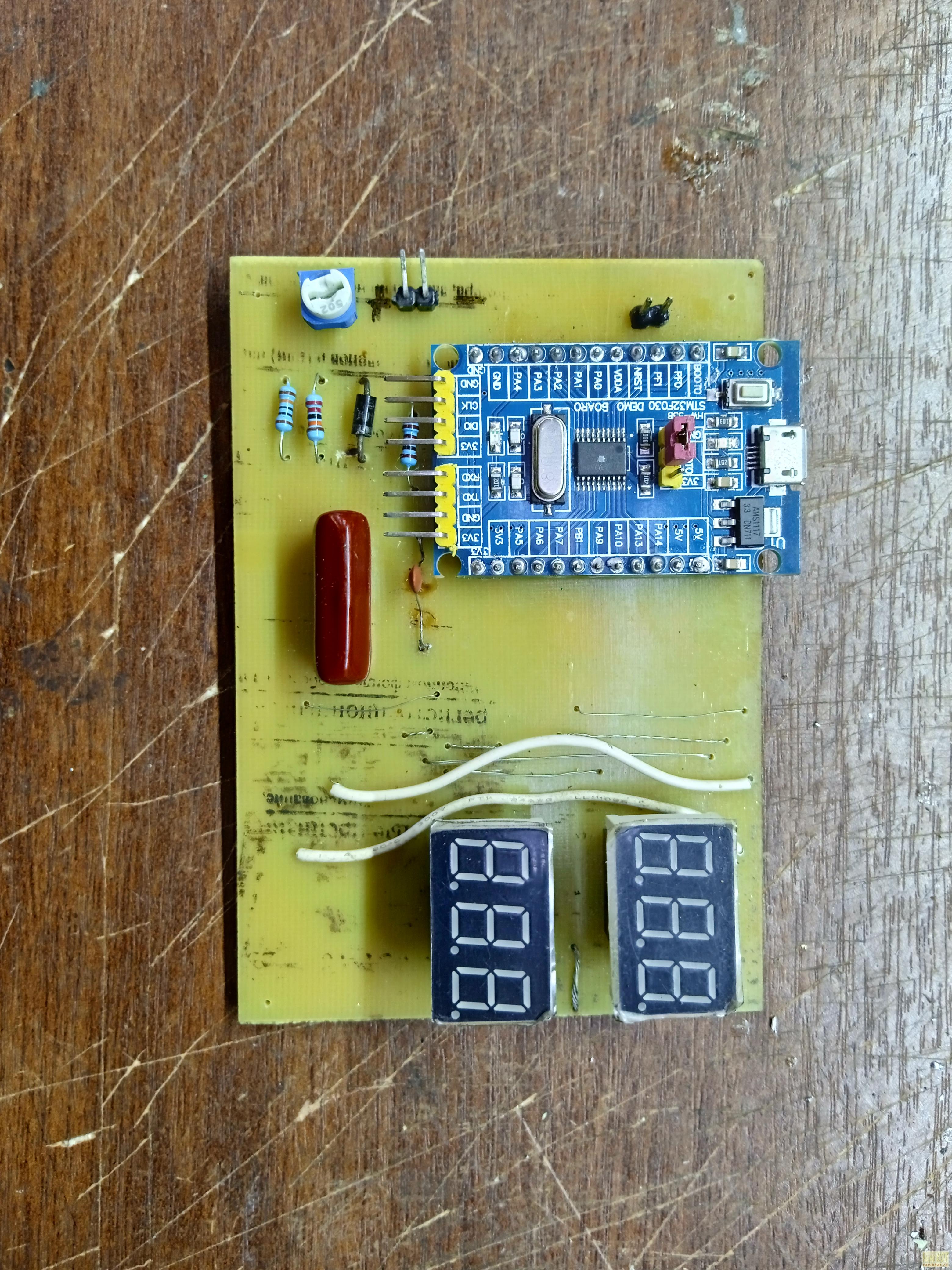

Схема собрана на базе микроконтроллера stm32f030. Для данной задачи мощности его сильно излишни, но у меня эта плата валялась уже лет 5, надо же было ее куда-нибудь приткнуть. Измеряемое напряжение подается на разъем J1, понижается цепочкой резисторов и далее на АЦП микроконтроллера. Информацию смотрим на семисегментных индикаторах. Питание схемы автономное, от платы зарядного блока питания смартфона. Можно было замутить питание от входа, но не хотелось загромождать схему. Проект схемы и плата сделаны в KiCad. Настройка вольтметра производится переменным резистором RV1 по образцовому вольтметру.

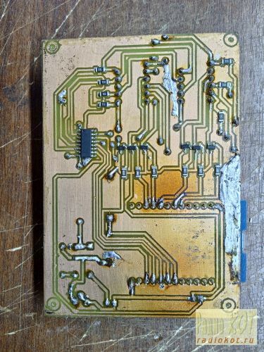

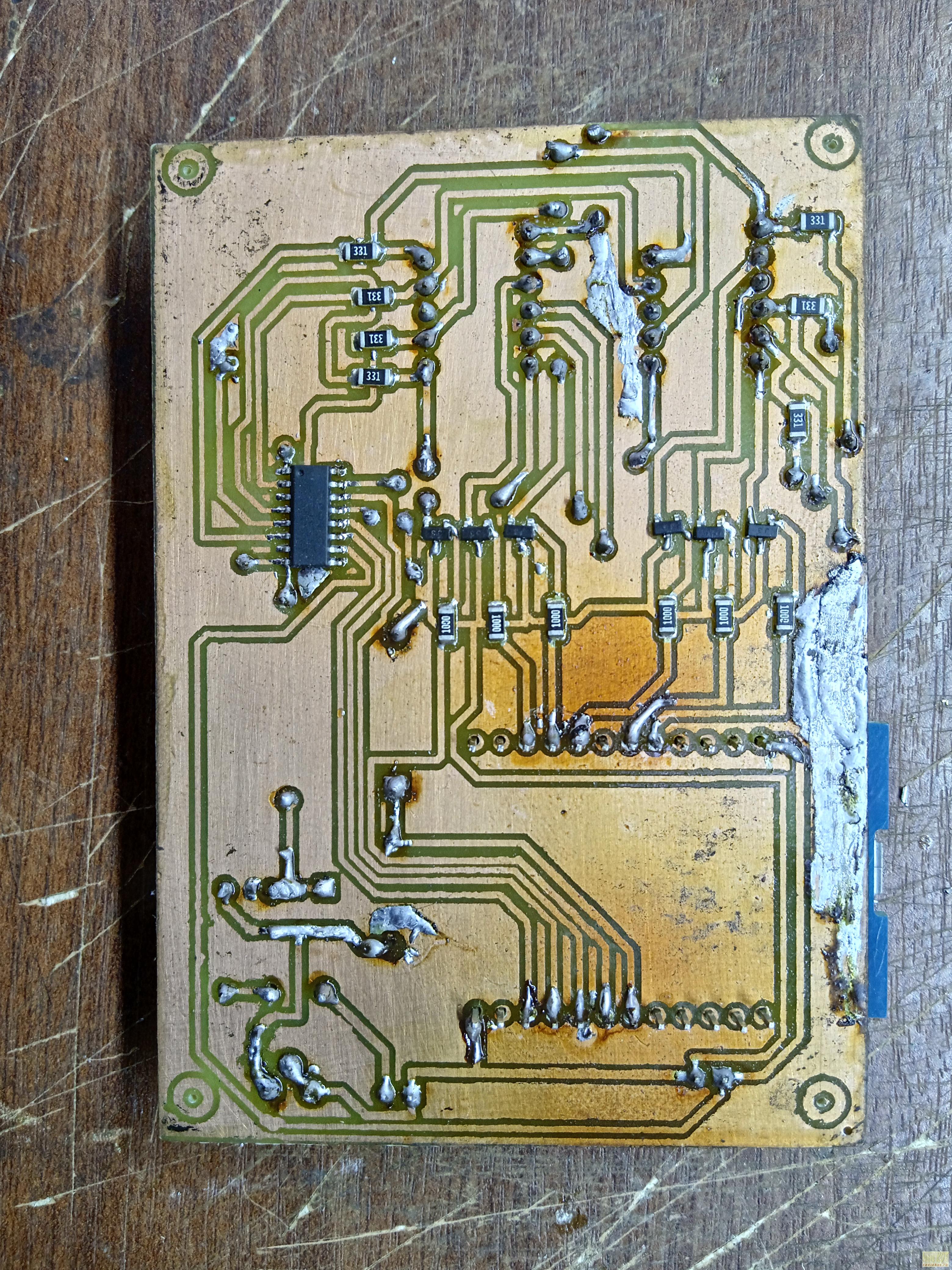

Программа для микроконтроллера написана в STM32CubeIDE, архив с проектом прилагается. Если нет желания ставить IDE, можно залить в контроллер только файл elf с помощью st-link. Архив печатной платы также прилагается. Проектировщик из меня не сказать чтоб сильно хороший, может у кого-то получится более компактно. Все вопросы, как обычно, в форум.
