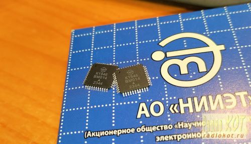

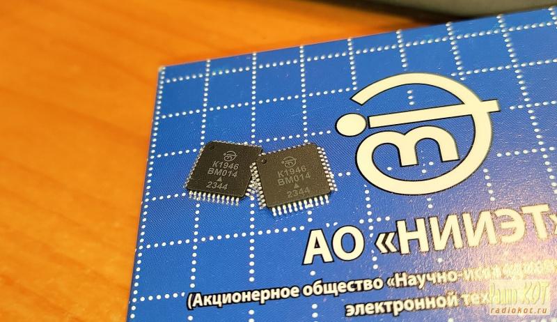

Действительно новодел, который разработан и выпускается, а последний год, довольно активно реализуется на интернет-площадках (крайне редкий случай в российской практике!) воронежским НИИ Электронной Техники.
И тут секретов нет, как многие, наверняка уже знают, это копия старой доброй Atmega8535...или всё же не копия? Поскольку чип спроектирован с учётом возможностей российских заводов, разработчикам пришлось заменить flash-память на классическую eeprom. Это создало определённые нюансы при работе с этой самой памятью. Оставим в стороне холивары дискуссии на темы, вроде "насколько этот чип можно считать рассово-российским?", или "нужна ли своя AVR в современной России?" Лучше просто перечислим те самые нюансы, которые известны на сегодняшний день:

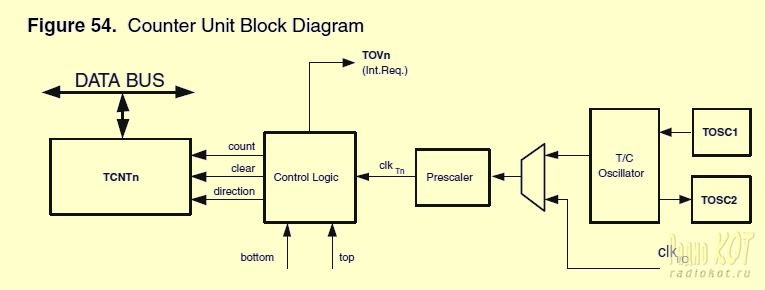

Timer/Counter2 и его асинхронный режим.
А вот и те самые "аппаратные особенности": дополнительный режим работы Таймера 2, который есть во многих контроллерах серии Atmega. Он является хоть и не полноценным модулем часов, но, по крайней мере, удобной "заготовкой" для их создания.
В этом режиме в недрах чипа активируется специальный маломощный генератор, и два вывода превращаются во входы для подключения стандартного "часового" кварцевого резонатора на 32768 Гц. Для Atmega8535 К1946ВМ014 это выводы 25 и 26. Генератор вполне самодостаточен, никаких внешних резисторов и даже конденсаторов для его работы подключать не требуется, только лишь кварц.

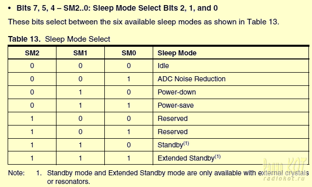

Далее настраиваем предделитель таймера на 1024, выставляем пересчёт таймера на 31 и получаем прерывания с частотой 1 раз в секунду. Которые подсчитываем и сравниваем в основной программе. На всё остальное время мы имеем право перевести ядро контроллера в режим экономии энергии, причём разработчики на такой случай (когда остаётся работать только Таймер 2 и его прерывания) предусмотрели специальный режим под названием "Power-save Mode".
Кстати, работа Таймера 2 в асинхронном режиме тоже имеет некоторые нюансы, описанные в соответствующем разделе Атмеловского даташита. В частности, после пробуждения ядра по прерыванию из экономичного режима, "засыпать" по новой разрешается только после прохождения синхронизации таймера и других блоков. Но в нашем случае необходимые задержки выполняются автоматически, если оставить во фьюзах время перезапуска ядра по умолчанию (64 мс).

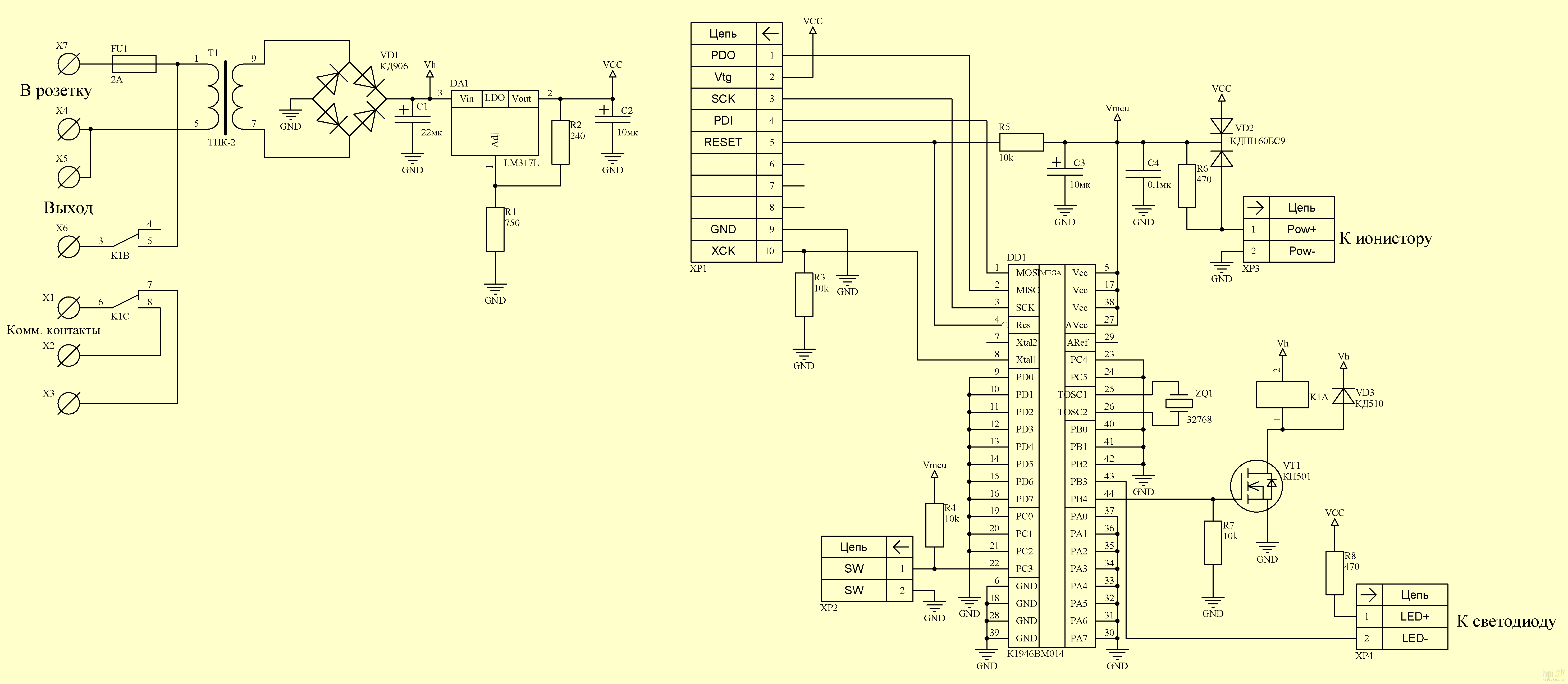

И вот, собственно, готовая схема.

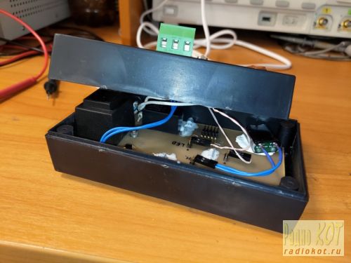

В качестве реле использовано реле RP3.52.9.024.00 от компании Релеон, но, понятное дело, вместо него можно использовать любое подходящее. Имеется 2 группы контактов на переключение. Одна группа включает розетку для ламп, Другую я вывел на корпус просто так, мало ли пригодится когда-нибудь... Обмотка рассчитана на 24В, поэтому в качестве питающего трансформатора я поставил ТПК-2 на номинальные 18В вторичной обмотки. 18 вольт после выпрямления в номинале как раз даёт примерно 24В. Но нужно иметь ввиду нюанс, свойственный таким маломощным трансформаторам: напряжение на их вторичной обмотке в режиме холостого хода, как правило, намного выше, чем при номинальной нагрузке! И поскольку режим, близкий к холостому ходу, в устройстве будет всё время, пока нагрузка не включена, придётся учитывать это при выборе компонентов, в частности, сглаживающего конденсатора C1! Так, с моим трансформатором, в режиме холостого хода напряжение на нём получилось около 32В. Если у вас будет другой трансформатор, значение может отличаться. По этой же причине стабилизатор на 5В собран на основе LM317L, поскольку она гарантированно выдерживает разность потенциалов до 40В, в отличие от какой-нибудь 78L05.
Большая часть выводов контроллера, конечно же, не используется и просто посажена на землю. Разъём для зашивки контроллера XP1 имеет распиновку в соответствии со стандартной для программаторов серии ChipProg. На всякий случай, учитывая сказанное выше, на этот разъём заведён и тактовый вход контроллера. Помимо ключевого транзистора для управления реле, к контроллеру подключается также кнопка к XP2 и светодиод к XP4, чтобы была хоть какая-то индикация работы.
Самое интересное здесь, это источник резервного питания, который подключается к пинам XP3. И это, как несложно догадаться, ионистор. В качестве такового я использовал батарею СКФ-2.5-5В4 от московской компании Феникс, но главное в данном случае, чтобы ионистор был рассчитан на напряжение не ниже 5В. R6 ограничивает ток зарядки ионистора. Максимальный измеренный ток потребления от ионистора у меня составил порядка 0,4 мА, и этот ток в основном определяется...сопротивлением R7, когда на выходе PB4 логическая единица! Чтобы долго не думать, возьмём первый попавшийся онлайн-калькулятор и посчитаем на нём, насколько нам хватит продержаться в таком режиме без розетки на заряде ионистора?
Несмотря на множество допущений, не учитывающих, например, саморазряд ионистора, по крайней мере, часа на 3 мы рассчитывать можем. Потребление схемы можно значительно уменьшить, увеличив сопротивление R7, скажем, до 100 кОм (полностью его убирать не рекомендовал бы, поскольку в момент запуска выход контроллера находится в "Z-состоянии", и возможны паразитные утечки и наводки на затвор транзистора).
Прошивка прибора сделана в CodeVision V2.04.4a и в скомпилированном состоянии занимает аж 524 байта памяти. Полагаю, вам не составит труда портировать код в ваш любимый AVRGCC при желании. Уставки на включение и выключение забиты жёстко в дефайнах кода (свет включается на 8 часов), поскольку для данного изделия я не увидел особой необходимости их перенастраивать в процессе работы. В обработчике прерываний зажигается светодиод и происходит отработка условий уставок. В основном цикле происходит опрос кнопки и очередной перевод чипа в спящий режим.
Фьюзы я выставил следующим образом: lfuse = 0xA1, hfuse = 0xD9. Как видно, "brown-out детектор" включен и настроен на 2,7В для надёжности, хоть и потребление схемы от этого, возможно, возросло на несколько мкА.

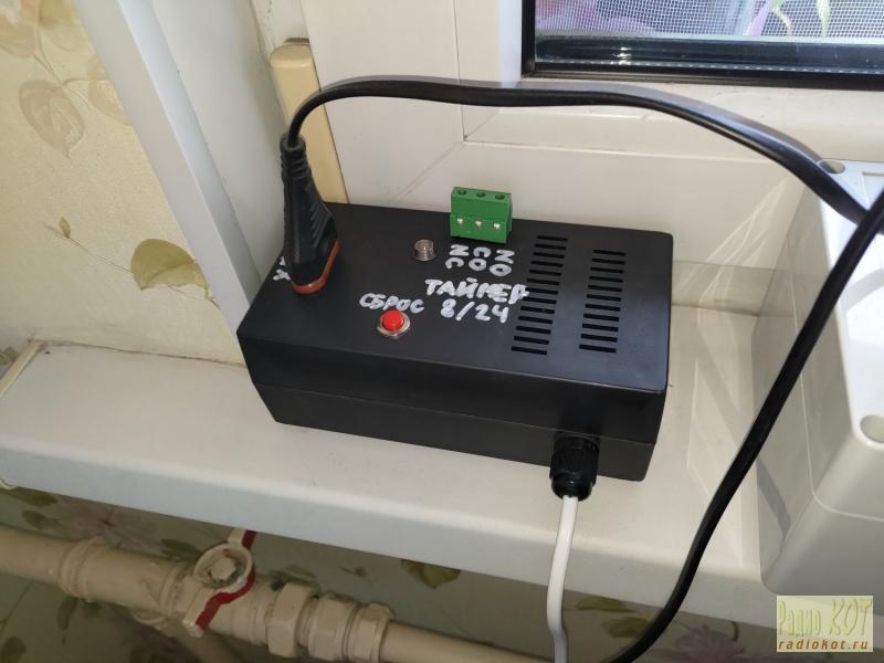

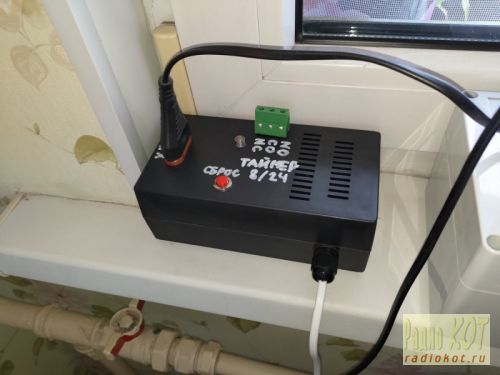

Порядок действий с таймером такой:
  • Если светодиод коротко моргает - значит, таймер отсчитывает время. Если он горит непрерывно, значит, это его первое включение, либо ионистор сильно разрядился.
  • В нужное время, в которое хотим, чтобы свет включался каждый день, зажимаем кнопку - светодиод горит непрерывно. Делаем так и в случае, если хотим изменить уже начало отсчёта для запущенного таймера.
  • Отпускаем кнопку - отсчёт времени пошёл.

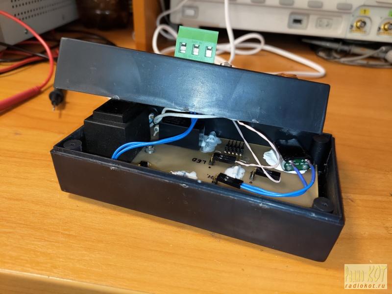

В конце, как обычно, выложен полный проект платы в Altium Designer 10. Плата, насколько возможно, была оптимизирована под грубый ЛУТ и корпус BOX-KA05 от Мастер Кит. Кондовый такой, советского образца, но на практике вполне удобный для различного рода самоделок.
