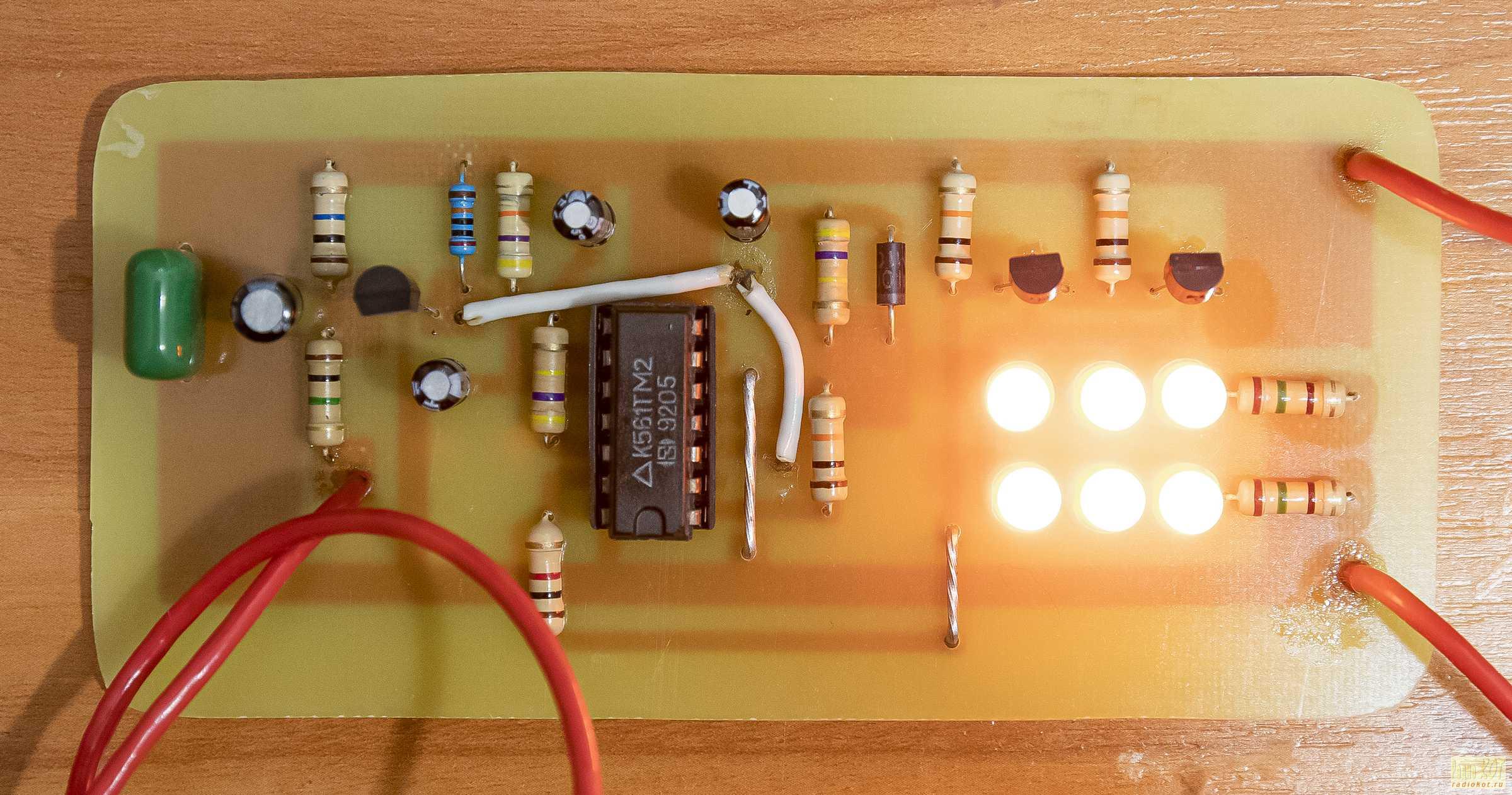

     После сборки и настройки было проведено контрольное испытание сенсорного выключателя, показанное на видео ниже.
     По представленным видео хорошо видно, что сенсорный выключатель работает исправно.

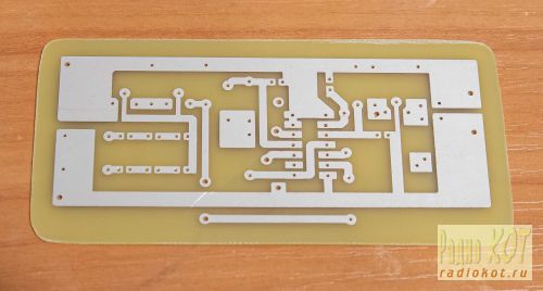

     На рисунках далее представлен сборочный чертёж печатного узла описываемого сенсорного выключателя (на первом рисунке – с проводящим рисунком, на втором и третьем рисунках указано только расположение компонентов схемы).
     Тут следует отметить, что компоненты устанавливаются с обратной стороны от проводящего рисунка. При этом сборочный чертеж выполнен так, если бы мы смотрели на печатный узел как раз со стороны проводящего рисунка. Это необходимо учитывать при установке транзисторов, диодов, микросхемы, а также полярных конденсаторов.
     А на фото ниже представлена изготовленная печатная плата описываемого сенсорного выключателя.
     В подборке фото далее представлен полностью собранный сенсорный выключатель во время проведения испытаний.
