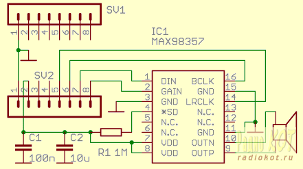

Передатчик смонтирован на плате размером 29×29мм и помещён в корпус Hammond 1551MFLBK соответствующих размеров и высотой 19мм. Держатель батареи приклеен к задней стенке внутри корпуса. В передней части корпуса просверлено отверстие под сенсор. На корпусе имеются фланцы, что удобно для его крепления внутри кормушки напротив отверстия для птиц. Проект с самого начала задумывался как (полу-) экспериментальный, поскольку неясно было как поведёт себя сенсор при приближении к нему маленьких птичек. Поэтому приёмная часть была временно реализована на стандартной демо-плате BGM220 Explorer Kit. В качестве звукового оповещателя в разъём платы вставлен пьезо-излучатель с резонансной частотой 4кГц, который для увеличения громкости звучания управлялся противофазными сигналами меандра, генерируемых таймером.
Система устойчиво работала в моих условиях при детектировании человека, но попробовать её на птицах у меня не было возможности. Однако, работа системы у внучки обернулась полным провалом. Дело в том, что они живут в гораздо более плотных условиях городской застройки и Bluetooth сканер видел порядка 50 устройств разных пользователей, в то время как у меня дома он видел не более 5 устройств. При обнаружении каждого устройства сканер должен был распознать его MAC адрес в принятом пакете и сравнить его с адресом передатчика. Из-за большого периода работы нашего маяка сканер иногда не успевал вовремя принять и обработать сигнал срабатывания датчика до его сброса. В результате приближение объекта к сенсору не всегда отрабатывалось на приёмном конце. Проблему можно было бы решить, уменьшив период отсылки оповещений, но за счёт увеличения токопотребления, что я делать не стал. Более того, оказалось, что троекратный писк пьезо-излучателя при обнаружении объекта оказался очень похожим на писк противопожарной сигнализации, который внучке совсем не понравился. Она даже зажимала уши при его звучании.

Изменениям подверглась и приёмная часть. Прежде всего, пришлось сначала согласовать с внучкой звуковой сигнал при обнаружении птиц. Подходящим оказался звук, схожий со звуком падающей капли, заимствованный из Интернета. Звук был сконвертирован из WAV файла в массив 16-битных слов, размещённых во флеш-памяти МК. Для воспроизведения звука решено было вместо ШИМ/ЦАП применить полноценный цифровой усилитель класса D на микросхеме МАХ98357 с I2S интерфейсом. Такой усилитель замечательно зарекомендовал себя во многих моих проектах. Усилитель работает на громкоговоритель диаметром 28мм и высотой 6мм с сопротивлением звуковой катушки 8 Ом. Звуковые 16-битные семплы передаются из МК на скорости 16 ksps посредством DMA. Схема приёмника собрана на плате, устанавливаемой в виде сэндвича в разъёмы форм-фактора mikroBUS на такой же фирменной демо-плате, что и в первой версии. Дополнительная плата была собрана ранее как тестовая для другого устройства, поэтому в левой её части имеются детали, не используемые в этом проекте. Я пока не знаю будем ли мы доводить приёмник до более законченного устройства на отдельной печатной плате в корпусе и с автономным питанием.
